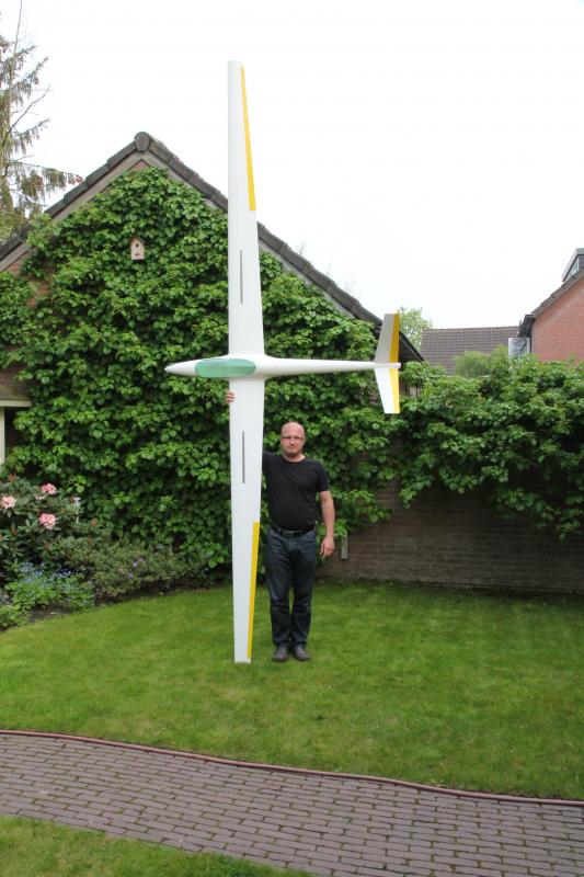

Salto, mijn nieuwe grote speelgoed...
Ik is klein, Het is groot.... En ik vind het wél eerlijk....

Ik heb deze idd gekocht voor onze ''eigen'' berg dit jaar, én ik wilde echt een groter schaalmodel. Hij schijnt het erg goed te doen aan de helling, maar pakt ook thermiek goed op met het SD7037/7032 profiel.
Ik kan m' uit de hand starten, er zit een Kontronic Fun 500/32 met 6,7:1 vetraging in. (ik kom er zo op terug) Sleepkoppeling komt er wél in, die is nog niet aanwezig. Verder is ie zuiver gebouwd, ik zou het zelf zo ook gedaan hebben. Voor mijn een geruststelling, wat model betreft (voor mij) een goede koop. Hij is op basis van de MHM Salto romp, waarbij de vleugels deelbaar zijn ter hoogte van de ailerons.
De gele accenten worden wit, de romp word opnieuw gespoten met rode accenten zoals deze. Waarschijnlijk gebeurd dit na mijn helling vakantie, aangezien ik niet zóveel tijd over heb dit jaar.

Ik ben ermee in mijn nopjes, want het model is mooi om te zien.
Toch een klein kinkje in de kabel waar nog aan gewerkt word. Ik ga niet té vroeg roepen, maar er zijn wat ''zaken'' niet mee gekomen volgens afspraak. De accu's zaten niet bij de inhoud van de Salto, wat wel volgens de advertentie aanwezig zou mogen zijn.
