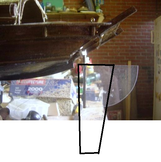

hoi hoe moet een roer er ijgelijk uitzien van vorm want dit lijkt me niet echt katoliek :) kan je ff op mijn foto tekenen hoe het beter kan
zo ziet het er nu uit
en dit is mijn met visdraad gemaakte roer om te sturen maar dat word nog veranderd ik moest het tog eens kunnen testen he :mrgreen:
maar het wekt priema hoor

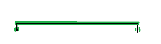

STUURSTANG
full
Dit Dit is de grondvorm van balans roer 1/5 voor de as, van bovenkant gezien grootste dikte op 1/3 van de voorkant. Als je de verhoudingen tov je plexy roer aanhoud zit dat wel goeg. Als overbrenging tussen je servo en je roer kun je geplastfierde tuindraad gebruiken van 1.5 mm kun je goed van maat plooien en met dubele verbinding gaat deze ook niet knikken als je servo ver van je roer staat, 6 mm onder een hoek van 90° plooien en plastiek over dit gedeelte verwijderen stukje dat je verwijderd schuif je na inhaken in de servo en roer, als borg terug over het uiteinde
