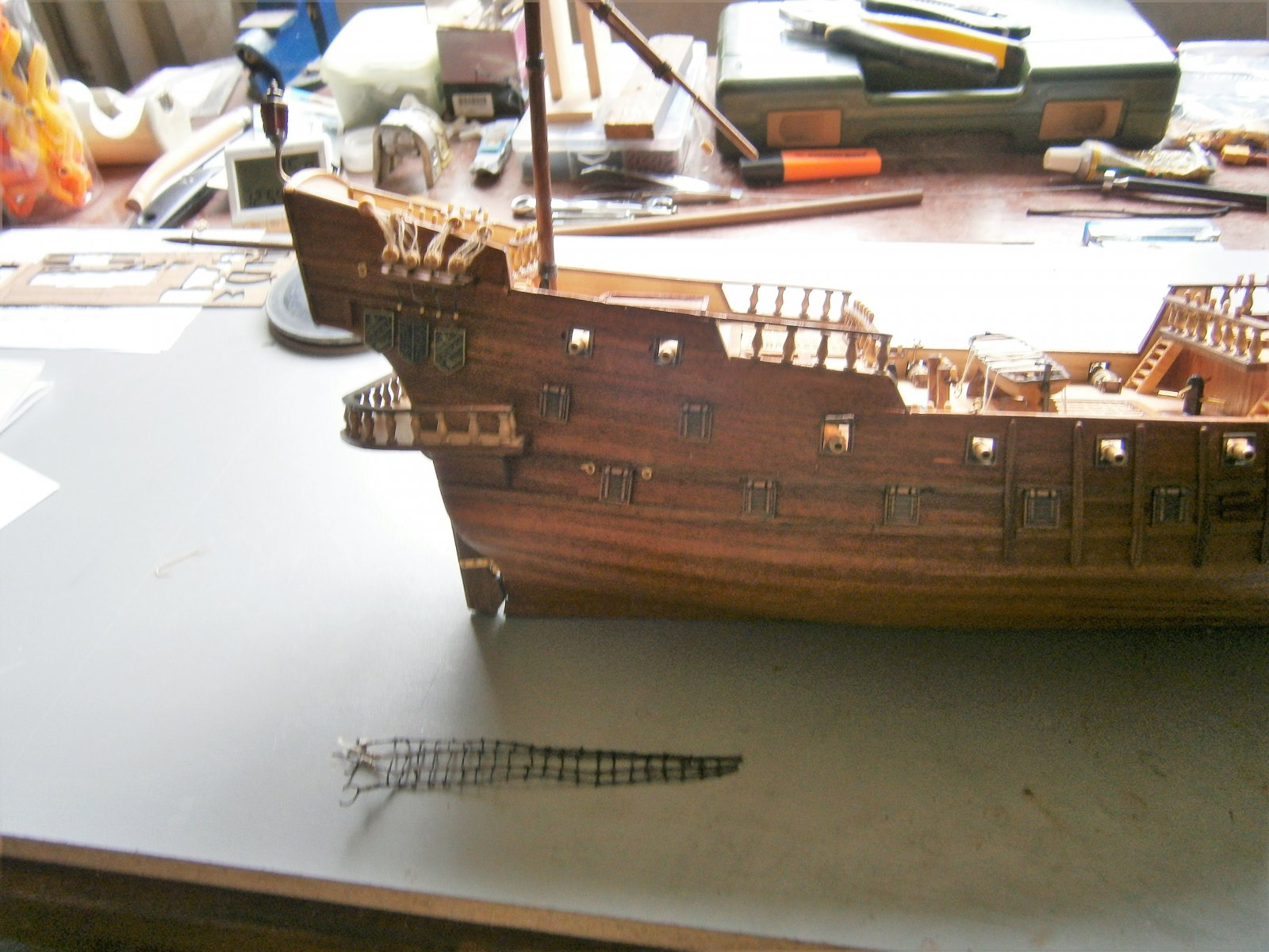

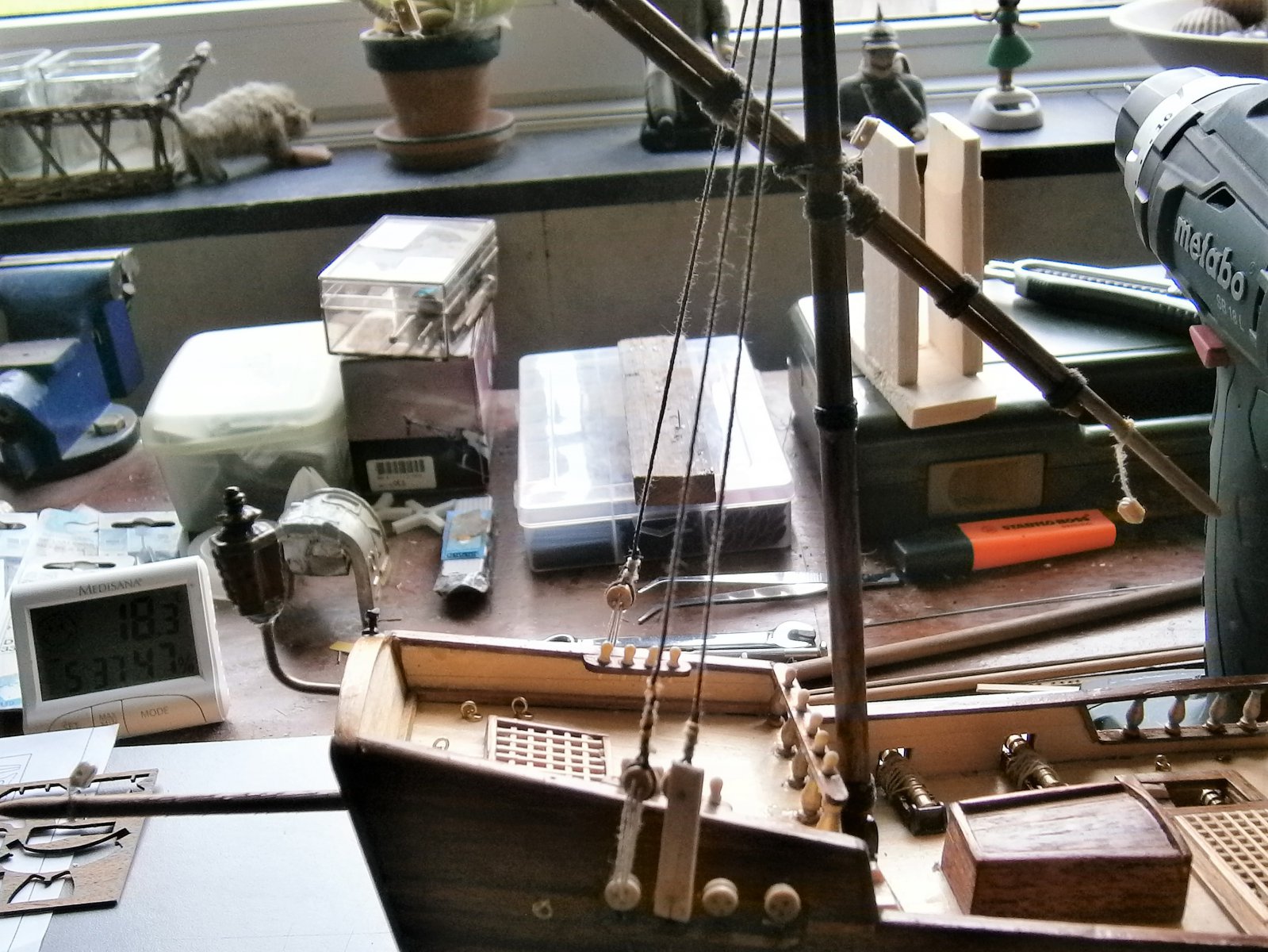

    Ik doe een stapje terug . Ik ga het touwwerk herdoen . Ik heb nu polyester draad maar die is iets dunner dus het verschil zou te groot geweest zijn . Ben eens benieuwd of de knopen nu gemakkelijker gaan . P5220001 (2).JPG

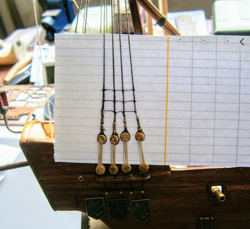

    De herstart is gegeven . Nu aan beide zijden gelijk , ook de draad eerst wat bewerkt met aansteker zodat het minder pluist . Ook met hulpstukje om de jufferblokken wat meer gelijk te krijgen . P5230001 (2).JPG
    walter10, Ronk, TIMBERWOLF en 2 anderen vinden dit leuk.
  4. Hans Groenenberg
    6.065
    Uiteindelijk gaat zoiets steeds beter en dat is nu bij je te zien:thumbsup:
  5. Pingu57
    8.202
    Oefening baart kunst Guyken

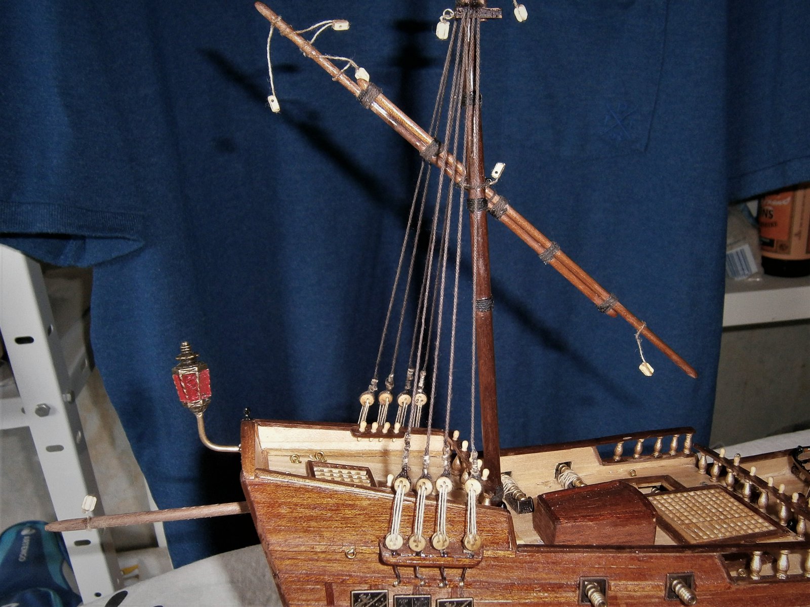

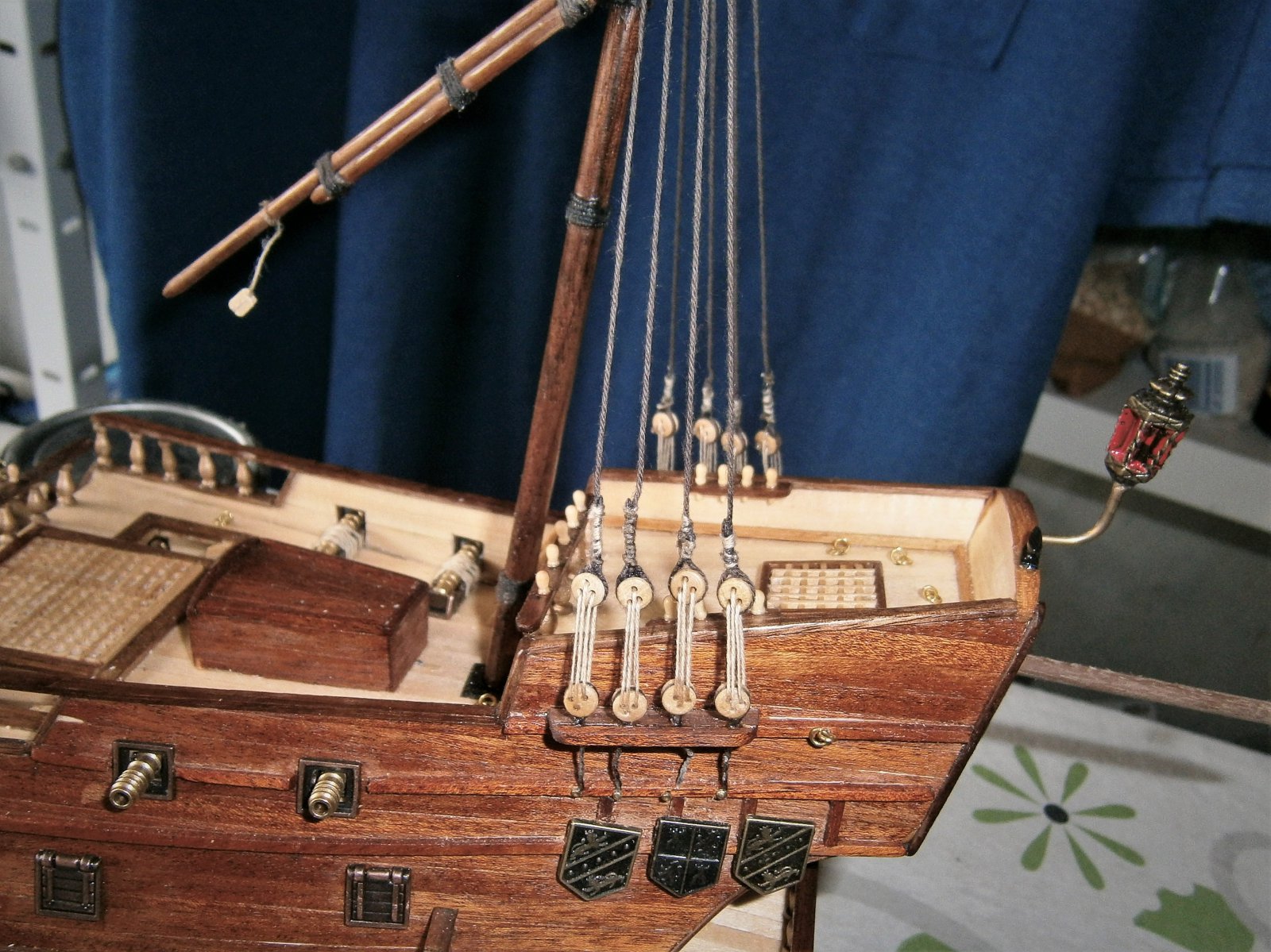

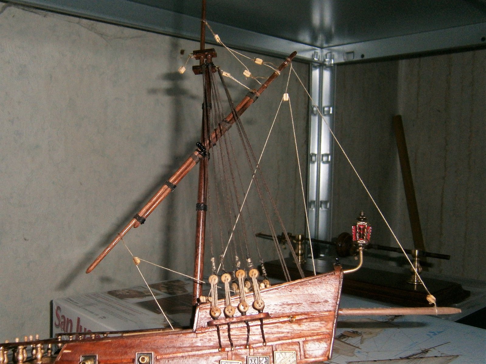

    Bedankt voor de beschrijving Herby maar ik zal het nog een paar keren moeten doorlezen :oops:. Ga je in je bouwverslagen ook zo te werk ? Dan ga ik daar ook eens zoeken naar foto's ? Ik wil het in de toekomst zeker meenemen . Voorlopig dus nog amateuristisch verder gedaan :cool: en de jufferblokken zitten toch al iets gelijker van hoogte , ook de draadjes minder pluizig door op voorhand even met aansteker te bewerken ( ook al eentje in de fik gestoken :eek:)

    Nog wat draadjes bijgespannen .

    En terug begonnen aan het want , met polyester touw deze keer , de knopen leggen inderdaad makkelijker.

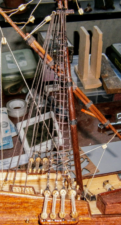

    Het heeft wat geduurd maar we zijn tot boven geraakt . Iedere of om de 2 dagen 3 lijntjes spannen en dan weer gauw iets anders doen . T'is zoals ze in Vlaanderen zeggen een wreed werkske . Maar ja , het loont . Toch al beter dan de eerste poging .

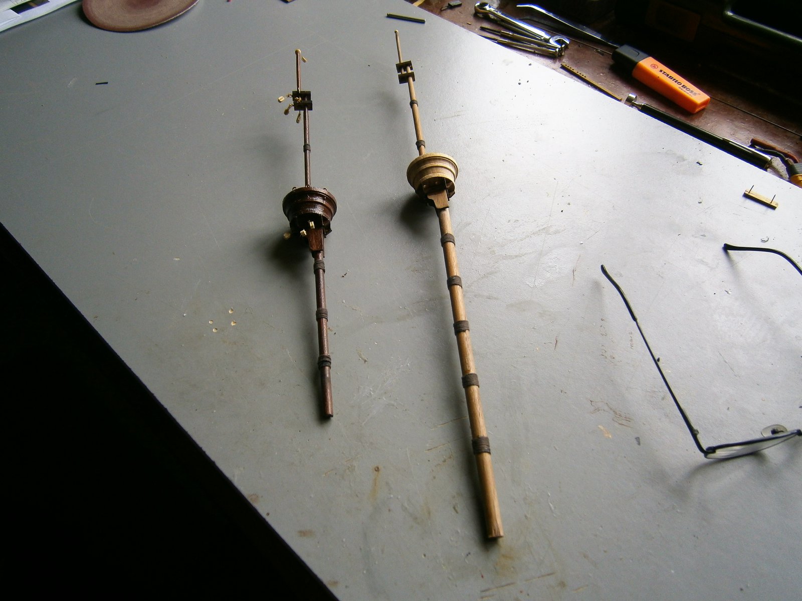

    Vandaag begonnen aan de hoofdmast . Wordt vervolgd ...
