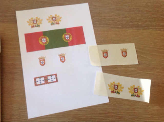

Het eindresultaat is prachtig, maar kun je me ook vertellen hoe je aan die fraaie vlaggen bent gekomen.
Of is dat het geheim van de smit.
Groet, Eb
Eb, ik heb bij de Action transfer papier en textiellijm gekocht.
Via internet plaatjes van de vlaggen gedownload en deze geprint.
Dit volgens de instructie van het transfer papier op dun soepel katoen overgebracht.
Met een draad er tussen dubbelgevouwen vast gelijmd.
Ik wil voor je ook wel een zetje maken, stuur dan even via een pb je adres door.
Heb je het katoen nog na behandeld? of kan het water verdragen via deze werkwijze?
Ik print nu mijn vlaggen op papier en vernis deze dan , maar na een jaartjes RC varen dien ik steeds verschillende opnieuw te maken.
Marc, ik heb het katoen niet behandeld, kan denk ik niet tegen water.
Maar mijn model blijft binnen staan, dus ik hoop dat er geen water op komt.

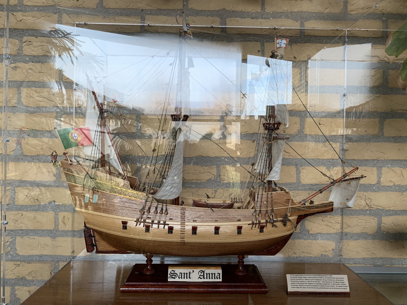

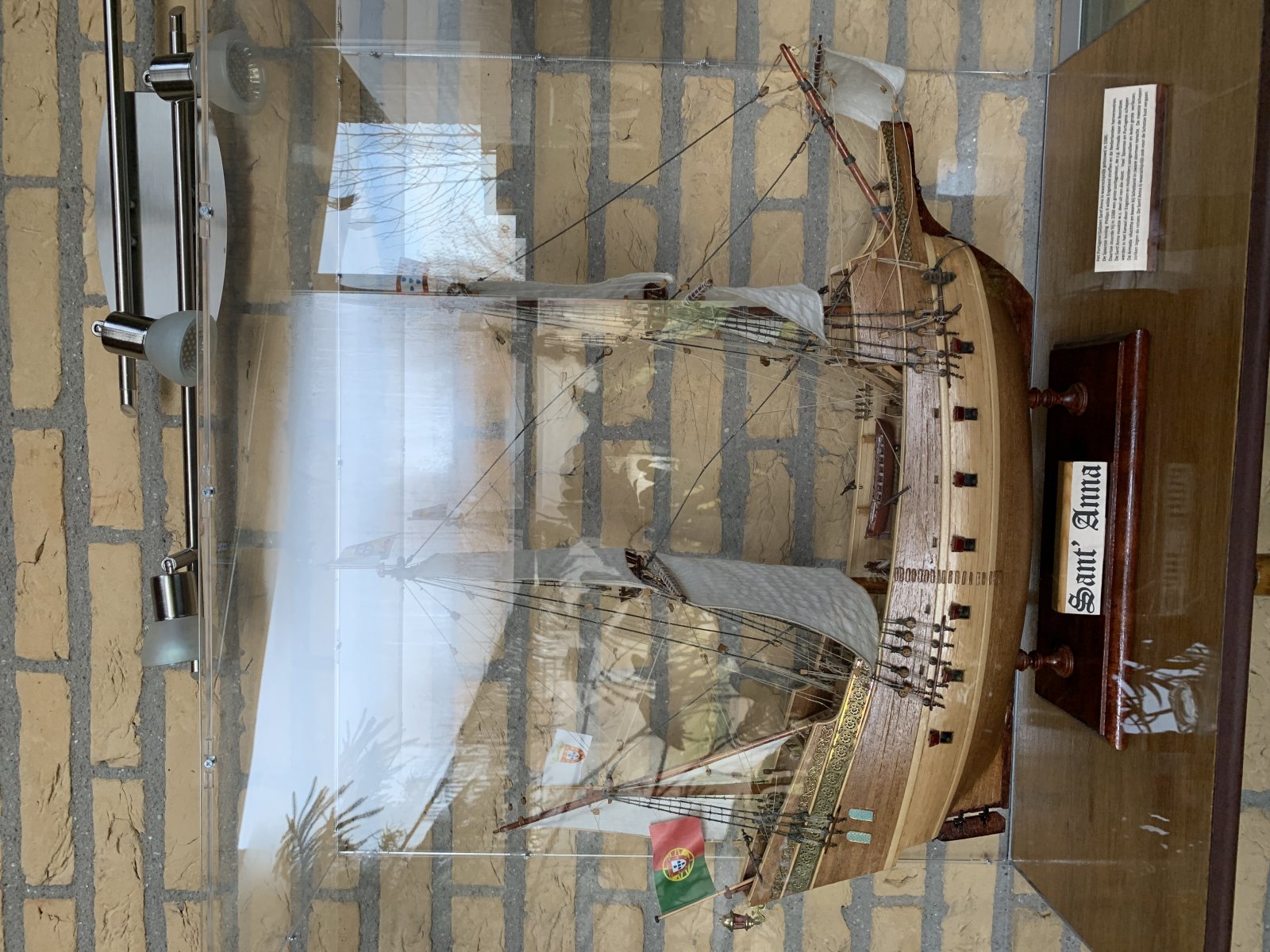

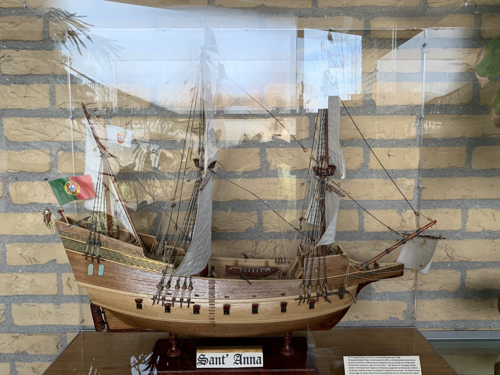

Goedenavond,
beste leden,
Ik heb vorige jaar deze sant Anna van mijn opa mogen krijgen na zijn overlijden iets waar ik heel trots op ben.
en was informatie aan het zoeken over dit oorlogs galion en kwam ik hier op het form waar hij ook op zat.

Beste, Kemperman,
Ik heb je opa 2 jaar geleden ontmoet bij de Batavia werf. Triest om te horen dat hij is overleden. Ik heb hem toen nog wat van de vlaggen opgestuurd. Ik vind het leuk om nog foto,s van zijn schip te zien.
Veel succes met de restauratie van het andere schip, laat af en toe de vorderingen zien op dit forum.
En als je vragen hebt stel ze hier, er zijn altijd leden die je willen helpen.
