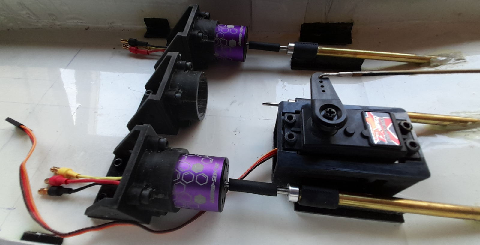

Gister nog even in het water gehad omdat ik 'binnenlopers' had geinstalleerd. Nog nooit gebruikt maar ben blij verrast!
Ze lopen een stuk stiller dan de 'buitenlopers' en mede vanwege het hoge toerental (4900kV) ook genoeg power beschikbaar.
Wel worden ze iets warm en wil eigenlijk geen koeling toepassen dus moet de spoed vd schroeven iets omlaag (45 mm naar 35 mm ga ik testen).
Adapters gemaakt op de bestaande steunen om de motor in te klemmen.

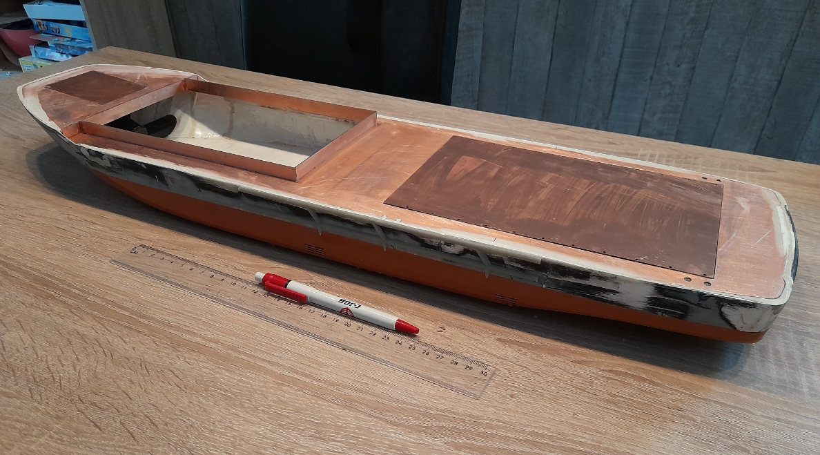

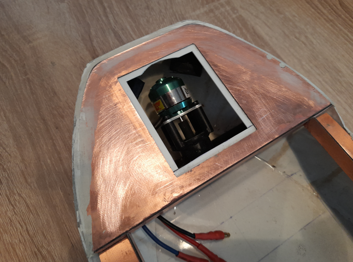

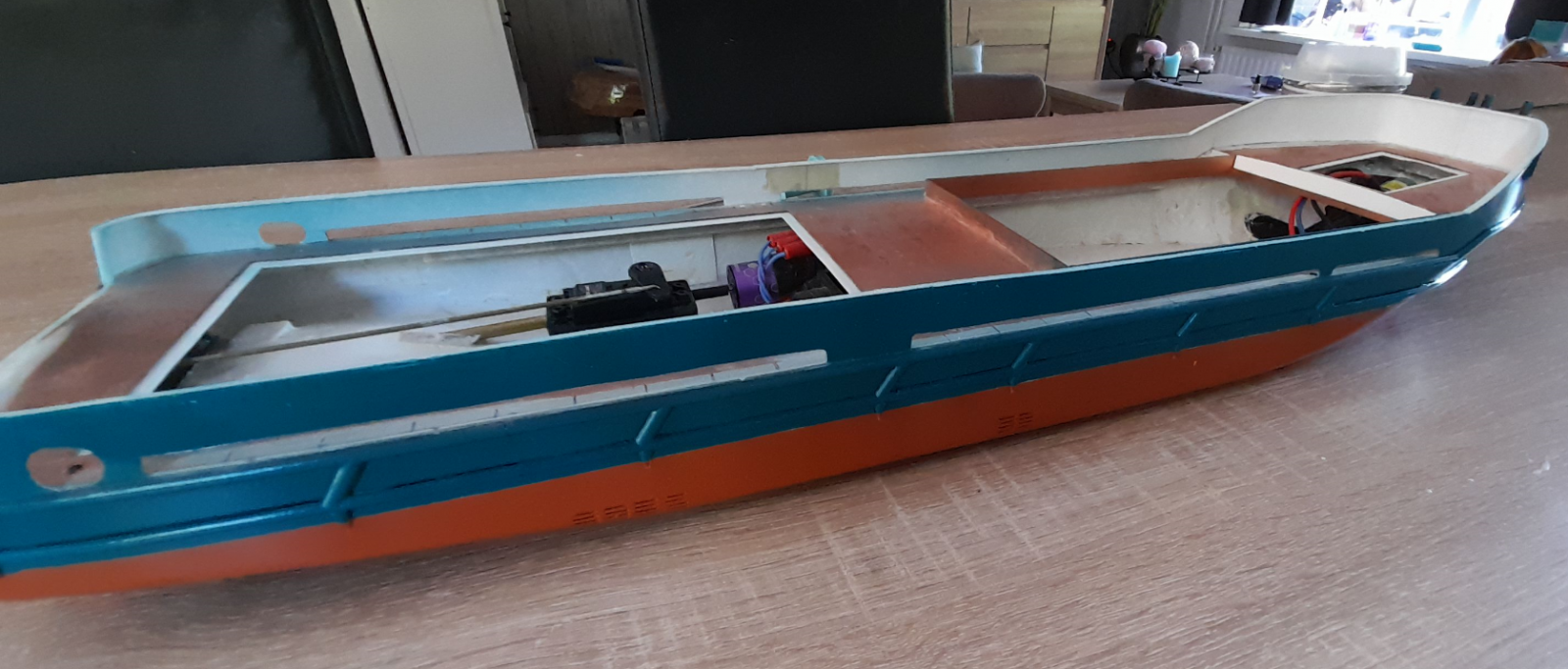

Op aanraden van een collega bouwer de dekken uitgevoerd in printplaat 1 mm dik.Dit materiaal is nieuw voor mij maar biedt duidelijk voordelen tegenover een plastic dek.
Betere vorm stijfheid dus minder verstevigingen eronder nodig wat weer ruimte geeft. Ook kunnen details er op gesoldeerd worden en kunnen dus net even wat fijner worden.
Zelf kan ik dit niet goed genoeg bewerken, maar gelukkig wilde iemand dit voor mij frezen op de CNC, wat ik zeer waardeer. Zonder al deze hulp zou ik nog steeds in karton bouwen!
De dekjes gelijmd met epoxy op de hoeklijnen in de romp, daarna de kieren afgesmeerd met plamuur.

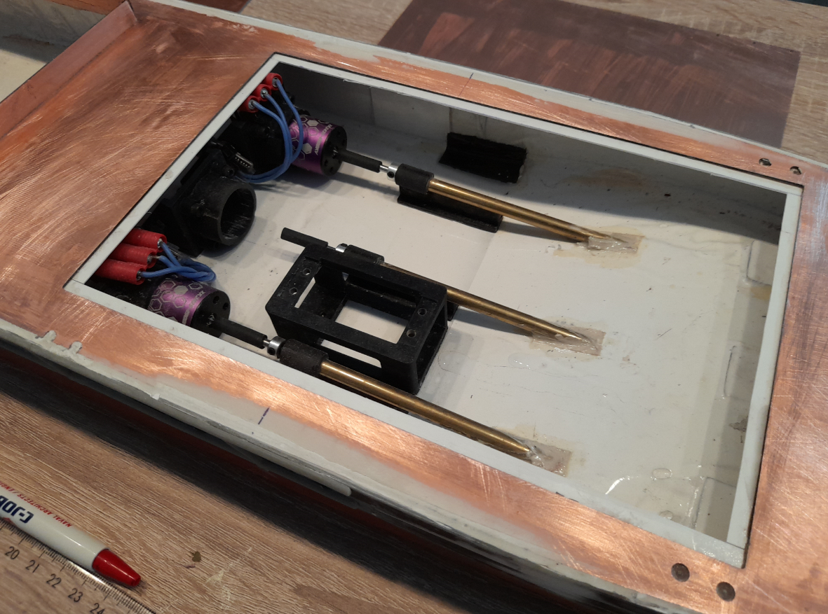

De motor ruimte / afneembare achterdek. De oplegflens zorgt ervoor dat het uitneembare deel op gelijke hoogte ligt en daardoor waterdicht afgeplakt kan worden met isolatie tape.
Om de naad en tape te maskeren komt er nog een los houten dekje overheen.
Kleine aanpassing om de boegschroef er compleet uit te krijgen. Dit luik zal alleen in noodgevallen eruit gehaald worden met een mesje dus in de laklaag bijna niet zichtbaar zijn.
En het accu compartiment / gat onder de afneembare opbouw.

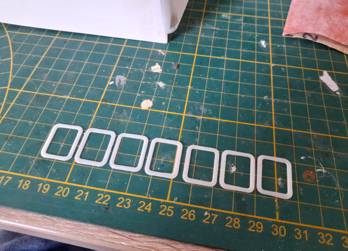

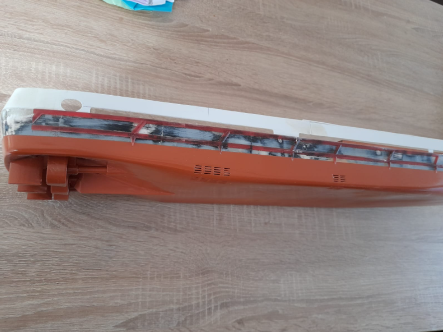

Na het plaatsen v.d. dekken werd het tijd om de romp af te gaan ronden. Hiervoor de verschillende fenders aan de zij-en achterkant in delen geprint.
8 stuks per kant plus een achterzijde, dus 17 prints in totaal.
Per deel dik 1 uur printen, je kan je afvragen of het niet sneller gaat om met een Evergreen 4 mm halfrond profiel te doen maar ik ging nu niet voor snelheid maar voor kwaliteit.
De geprinte versies zijn naar mijn mening zelfs met naden vele malen strakker dan ik met een hobbymes voor mekaar had gekregen. Ook is de achtersteven behoorlijk ingewikkeld.
Dus een bestandje gemaakt en die opgedeeld d.m.v. planes.
Toen gelijmd op de inmiddels glad geschuurde romp:

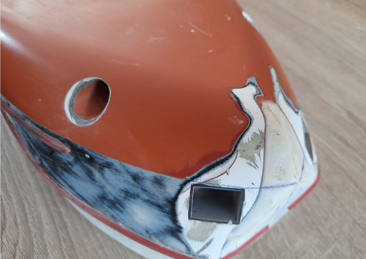

Onder water zat al eerder in de lak en nu toch een twijfel momentje. Het boegje beviel me niet, veel te rond. Dus de stap gezet en opnieuw gevormd met veel plamuur.
Omdat we toch bezig waren de lak te vernaggelen, met de dremel alsnog schelpen gemaakt rondom de boegschroef inlaten, zoals gezegd had ik hier geen foto's van maar het smoelt nu wel beter.

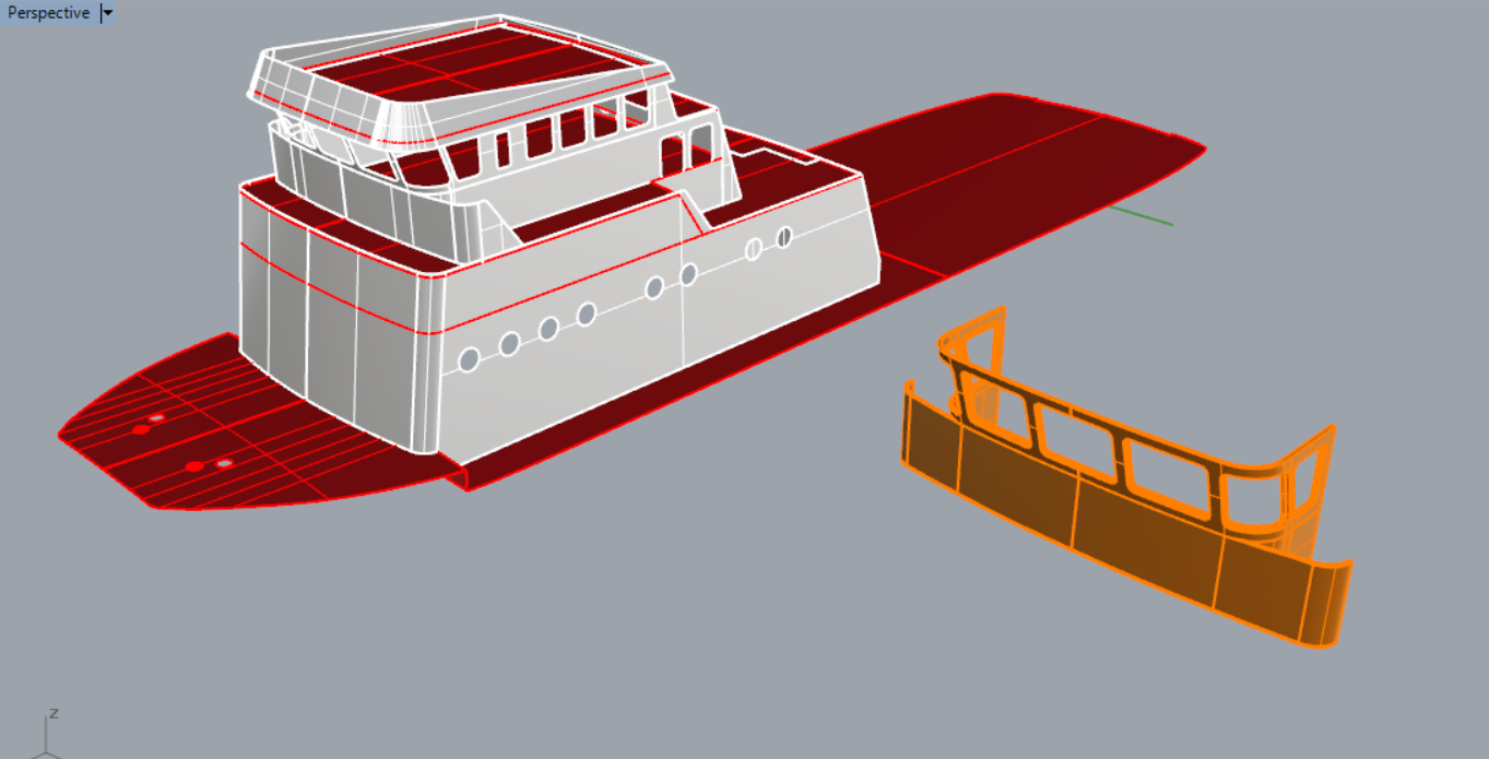

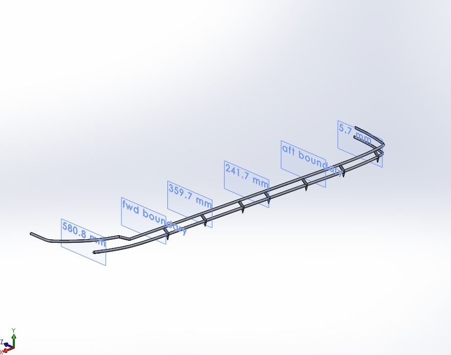

Dit was appeltje eitje met de uitslagen uit de computer, daar heb ik verder weinig bijzonders over te melden. Wel was de materiaalkeuze nog even spannend.
Uiteindelijk toch voor polystyreen gegaan omdat ik dit mooier in vorm kan buigen dan messing o.i.d.
De binnenzijde met steunen is een andere kleur dan het dek. Dit zou veel afplakwerk betekenen. Te vaak trok ik in het verleden na urenlang afplakwerk toch nog wat verf mee, vandaar een andere aanpak.
De verschansing wordt dus afgeplakt en gespoten zonder steunen. Deze worden apart in de verf gezet en geplaatst nadat het dek is gespoten.
Risico is wel dat bij stoten tegen de verschansing verf van het dek en/of verschansing wordt meegetrokken.
Als ik het echt goed had willen doen hadden verschansing en steunen van messing moeten zijn en vastgesoldeerd aan het printplaat dek.
Mijn soldeer vaardigheden zijn echter niet goed genoeg om dit een toonbaar geheel te maken. Ook bezit ik geen mogelijkheden tot stralen.

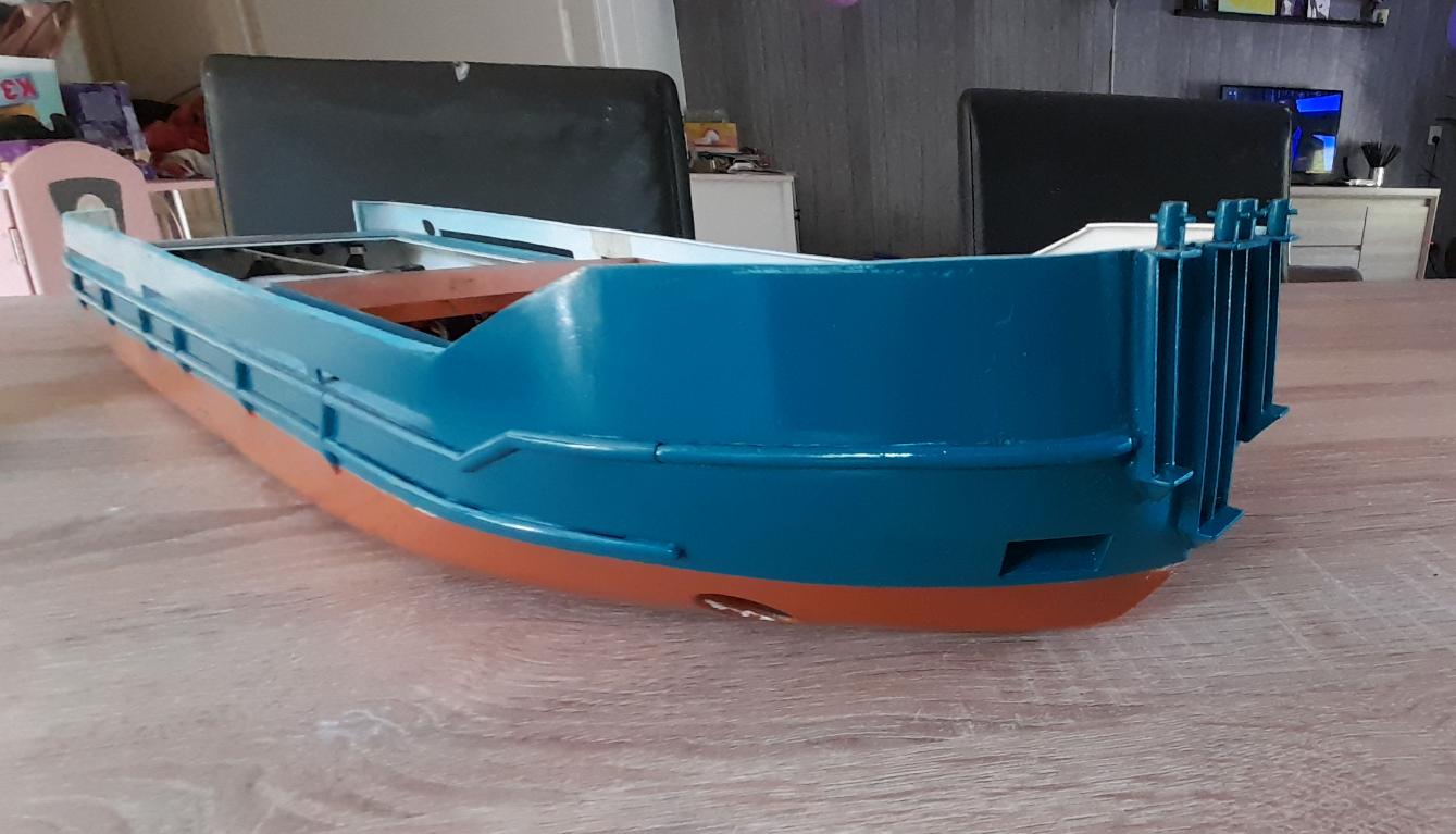

Boegfender houders ook gemaakt en al een 1e kleurtje erop om het geheel goed glad te kunnen schuren/plamuren.
Ik spuit vaker in 2 lagen, de eerste laag zie ik veel beter wat er nog moet gebeuren dan een vlekkerig geheel.
Verbaas je niet over de naadjes in de fender, die worden dus nog gevuld en vlak geschuurd.

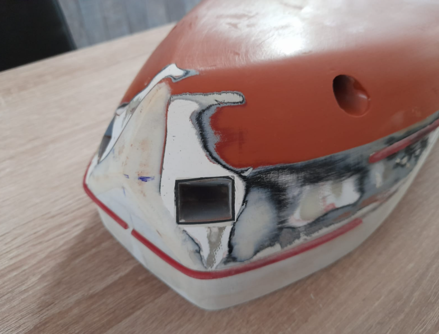

Dat is een leuke manier om fenders te maken, de boegfender had je die gekromed getekend of heb je hem naderhand geplooid?
Na het schilderen zie ik dat ja aan de bovenzijde wat gaten hebt waar de fender niet goed aan de romp zit, ik los dit op door Slow ZAP (gele ticket) er tussen te laten lopen, deze heeft een verdikker er in soms mix ik hem wel met de groene om de juiste dikte te verkrijgen. als je dit er laat over lopen en een dag wacht en dan met een 600 alles mooi vlakschuurt is het mega strak, wat ook kan is plamuur er tussen maar dat is veel arbeids intensiever.
Het wordt wel een fraai bootje he ik vind dat hij best goed lukt. Een beetje eigenwijs maar dat moet zekers kunnen!
Dat is wel een brutale vraag Jan!
Schieten mijn bouwkunsten tekort of horen ze krom te zijn :D
Maar ik zal je uit de brand helpen, het is in het echt ook zo:
Het materiaal is buigbaar maar breekt ook snel dus durf het niet teveel te buigen.

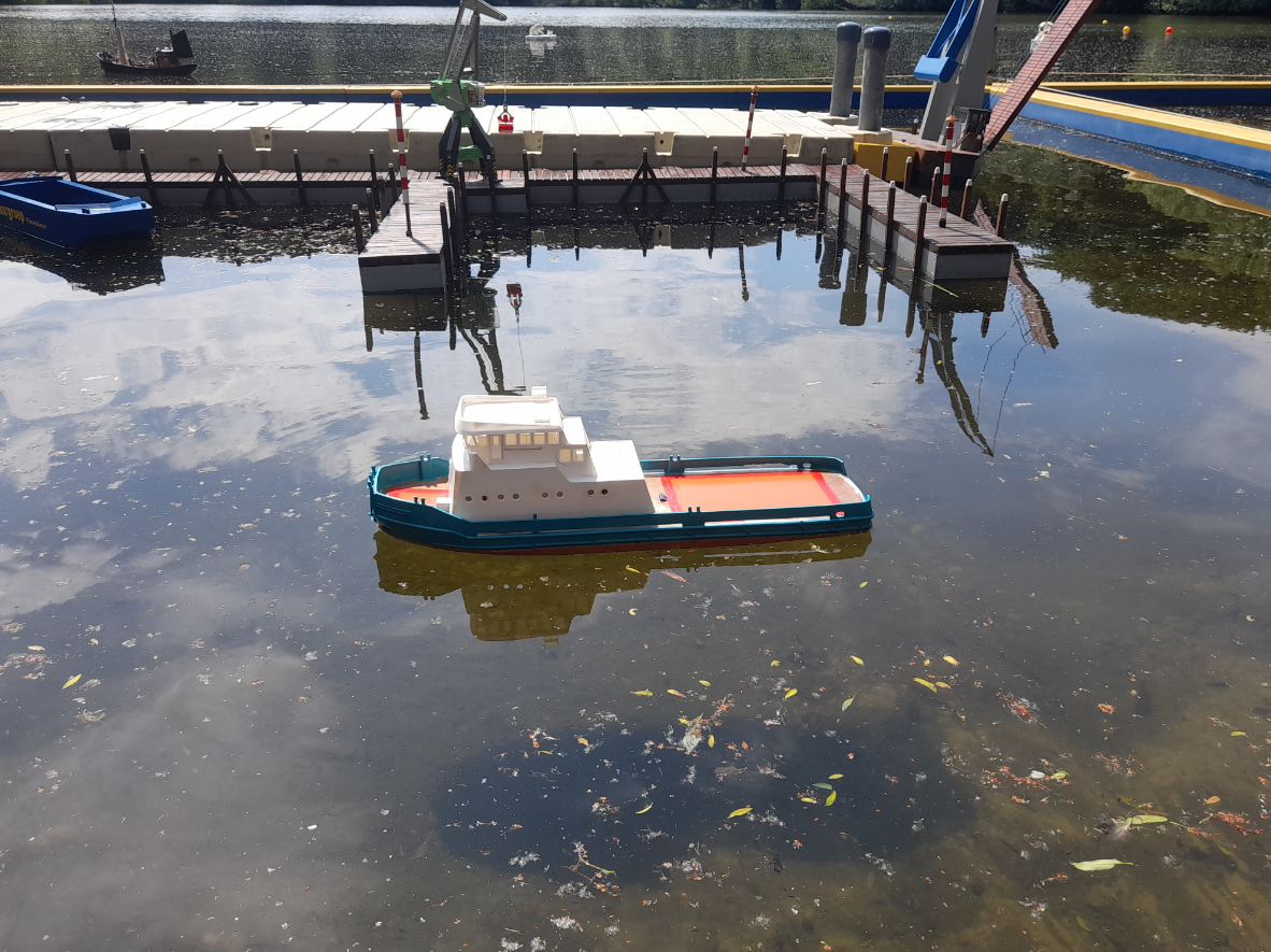

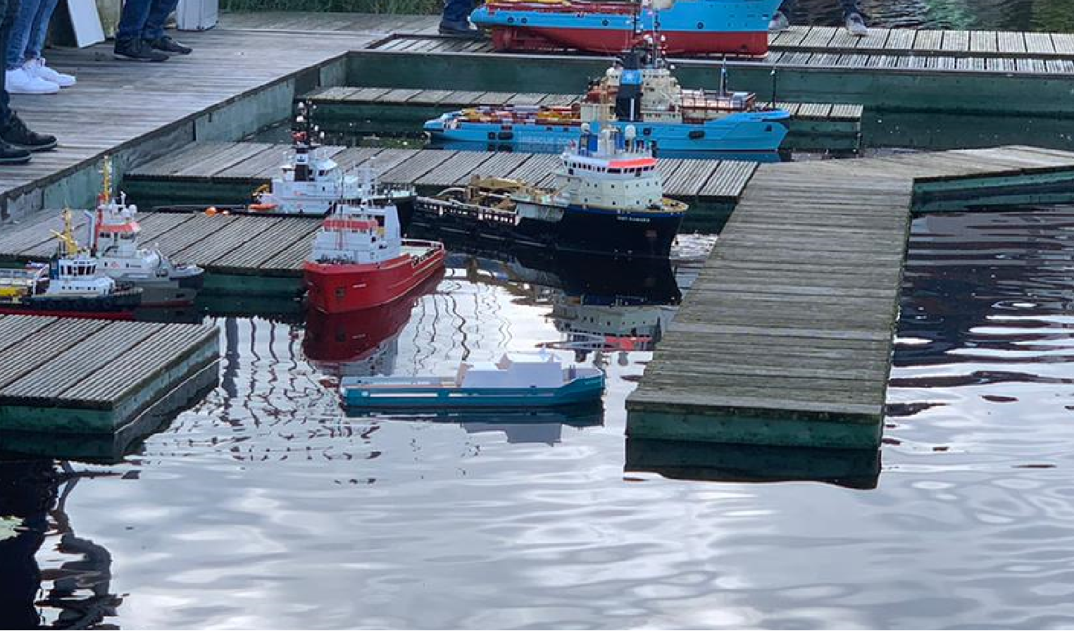

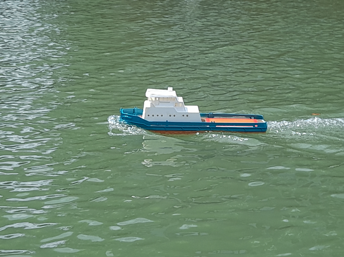

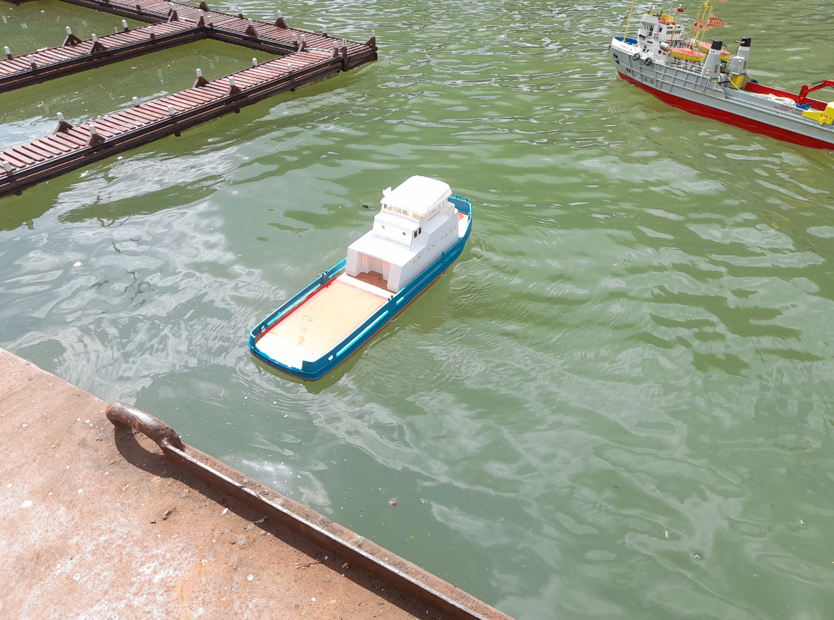

Dan een spannend moment, afgelopen weekend was de echte proefvaart!
Ze heeft natuurlijk al even water gevoeld een paar maanden terug om de waterdichtheid te controleren.
Maar het vaargedrag was nog onbekend. Ook de invloed van wind, zit er genoeg vermogen in de boegschroef en schroeven, hoe reageert ze op de roeren e.d. was nog een verrassing.
Zaterdag avond nog snel even een halve opbouw in mekaar gezet omdat er regen voorspeld was en ik mijn elektronica graag droog wilde houden.
Toen op pad en na de nodige kennis uitwisselingen ging ze rond 12.00 uur het water in. Slechts 2 stuks M40 moeren diende als ballast, ik heb dus nog zo'n 500 gr over voor de rest vd bouw.
De assen maakte een vreemd geluid uit het water maar in het water ging het prima, ik denk dat ze het niet fijn vinden om droog te draaien op een dergelijk toerental (10.000-15.000 rpm).
Alles is na volle tevredenheid verlopen, ik heb ze weleens slechter gehad!
Zelfs zo lekker gevaren de hele dag dat de reserve boot niet in het water is geweest. Ik voer nog op 2 schroeven en 1x 6.6V accu maar zelfs dan zat er al genoeg power in.
Wel sloegen elke keer de motoren af bij ongeveer 50% gas geven wat misschien komt door de hoge stroom die door de ene accu ging. Ik hoop dat dit in de toekomst is opgelost door het toepassen van een accu per motor.
Zelf heb ik helaas geen foto's gemaakt, dus dit is het enige bewijs dat ze gedreven heeft. Misschien later meer..

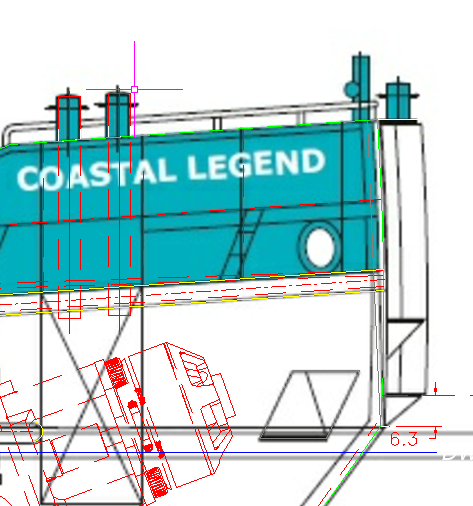

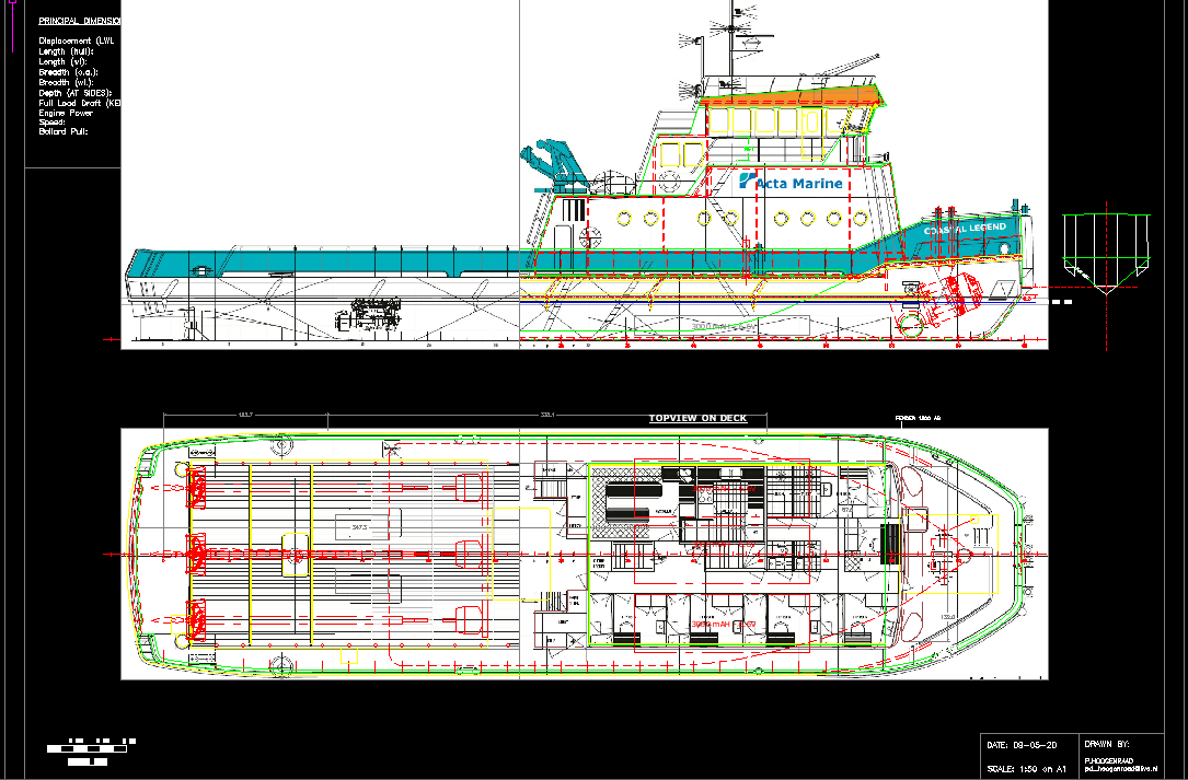

Al deze details worden van het algemeen plan afgemeten dat ik op de PC in AutoCAD heb ingeladen. Hieruit is een digitale file te maken die in de 3D printer gaat.
Dit lijkt een stuk sneller dan met de hand maken, maar vergis je niet, de vorm en positie van de verschansing moet tot op de mm nauwkeurig kloppen anders krijg je grote kieren die opgevuld moeten worden. Een secuur werkje dus en veel dubbel checken. Ik denk dat uiteindelijk de tijd achter de pc 2x zoveel is als dat het met de hand gemaakt wordt. De tijd voor het printen nog geeneens meegerekend.

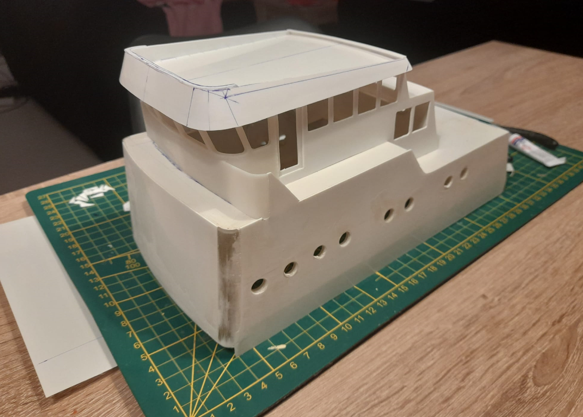

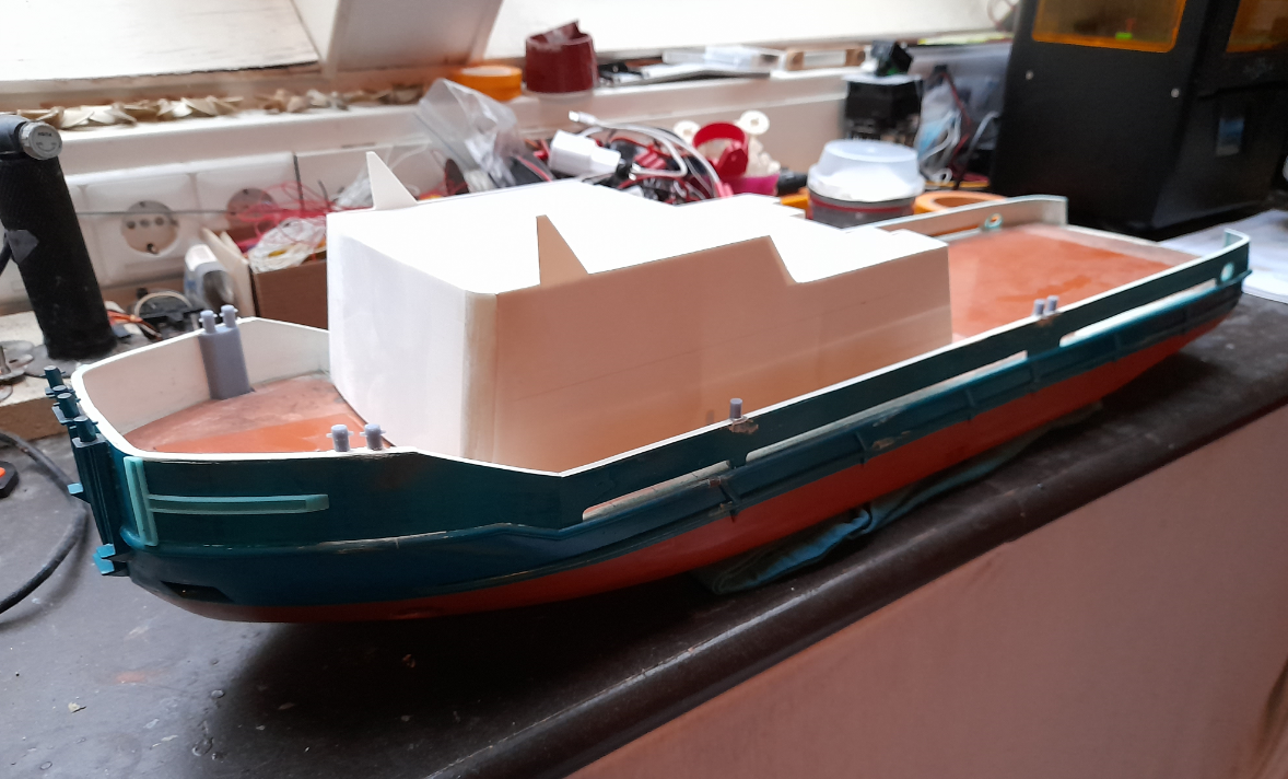

Een aantal weken geleden de boot weer van de plank gehaald en verder gegaan met de opbouw. De meeste delen zijn niet laser gesneden zoals ik vaak doe maar zelf met de dremel en snijmes uitgenomen. Het aantal onderdelen was niet bijzonder groot om de verzendkosten te kunnen rechtvaardigen en daarnaast moet je 2 weken wachten (met de voordelige optie) voordat de bestelde onderdelen in huis zijn. Omdat het werk al een tijd stil lag wilde ik meteen weer eens goed aan de slag.
Om het mezelf niet al te moeilijk te maken is de voorzijde samengesteld uit 2 geprinte delen, gedeeld op de hartlijn omdat het anders de maximale printer maat overschreed. Daar deze vorm lastig te buigen is uit polystyreen waarbij de maatvoering toch nog gehandhaafd blijft volgens mijn maatstaven, vond ik dit een betere oplossing en daarnaast was het ook een try-out om te zien wat er mogelijk is met de printer anders dan details en RC steunen maken.
Zie het resultaat hieronder, ook de uitslag van de stuurhuis 'pet' komt uit het virtuele 3D model.

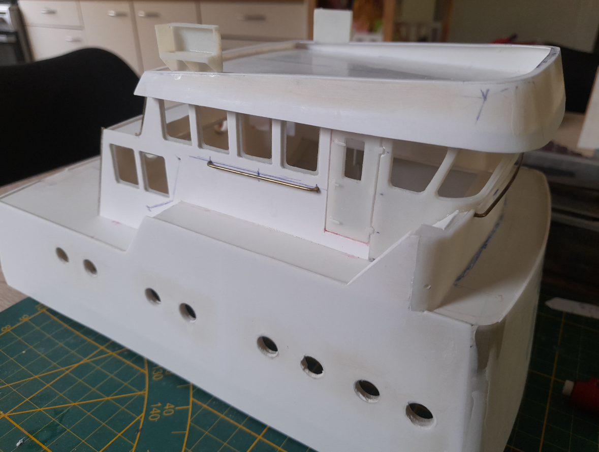

@Macrabbit, een perfecte passing is niet nodig, de ramen worden geplakt achter een raamframe wat ik heb gemaakt, 0.5 mm dik. Ook nog deurtjes geplaatst. En langzaam aan begonnen aan wat handrails.
Zoals al eerder vermeld is alles met de hand gesneden, om toch nog een beetje nette afwerking te hebben leek me dit de beste oplossing. En in het echt is het ook zo:

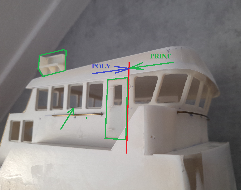

Hey man mooi werk, ik zie dat de ronde voorkant van de brug uit de resin printer komt, maar waarom print je dan niet alles? Is dat niet makkelijker? Voor de raampjes moet je eens kijken of je buisjes niet kan afsteken op 1,5mm dan heb je meteen die aflek kraag aan de raam de iets dieper gelegen glasframe zou ik ook printen. Hij wordt mooi hoor lekker eigenwijs maar dat past wel denk ik. Ja je bent goed bezig! knap knap knap!
Ha, ja ik verwachtte die vraag al. Ten eerste, ik kon met mijn teken vaardigheden zo'n 7 jaar geleden al een complete boot laten printen met alles erop en eraan zoals jij het nu doet. Echter dit is bijzonder prijzig, toendertijd kwam alles bij Shapeways vandaan en koste een opbouw zoals dit 250 eu. Nu is de thuis printer wel een uitkomst, maar ook deze doet het werk niet gratis, ik schat dat het nu 75 eu gaat zijn. Ik moet rond komen met een klein modelbouw budget per maand en een hele opbouw printen kost gewoon simpelweg teveel om redelijke voortgang in het bouwen te hebben, messing en elektro moet ook aangeschaft worden.
Daarom ga ik op zoek naar een combinatie van materialen om zo de kosten niet de pan uit te laten reizen. Ik ben ook van mening dat wanneer je verschrikkelijk veel geld in de modelbouw steekt dit de grens tussen amateur en professioneel doet vervagen. Ik denk juist dat het meer voldoening geeft bepaalde dingen nog met het handje en met scratch materialen te doen, dit maakt modelbouw juist zo leuk. Het vinden van toepassingen in dagelijks 'afval' materiaal. De voorkant van de opbouw echter zit veel vorm in en de radius loopt door in de ramen, dit leek me in polystyreen bijzonder lastig.
Ten tweede het materiaal, het is zo dun te bros om alles te doen, beschadigd snel. Hier is PLA soms meer geschikt, echter ik bezit niet zo'n apparaat. Noch heb ik de mogelijkheden om duurdere en stevigere typen hars aan te schaffen.
Dus vandaar de deling:
Maar ik sluit niet uit dat er in de toekomst met meer te besteden en dalende prijzen, grotere printers, ook meer compleet geprint gaat worden zoals jij dat doet.

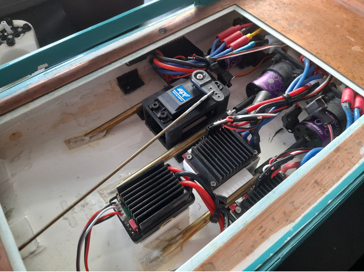

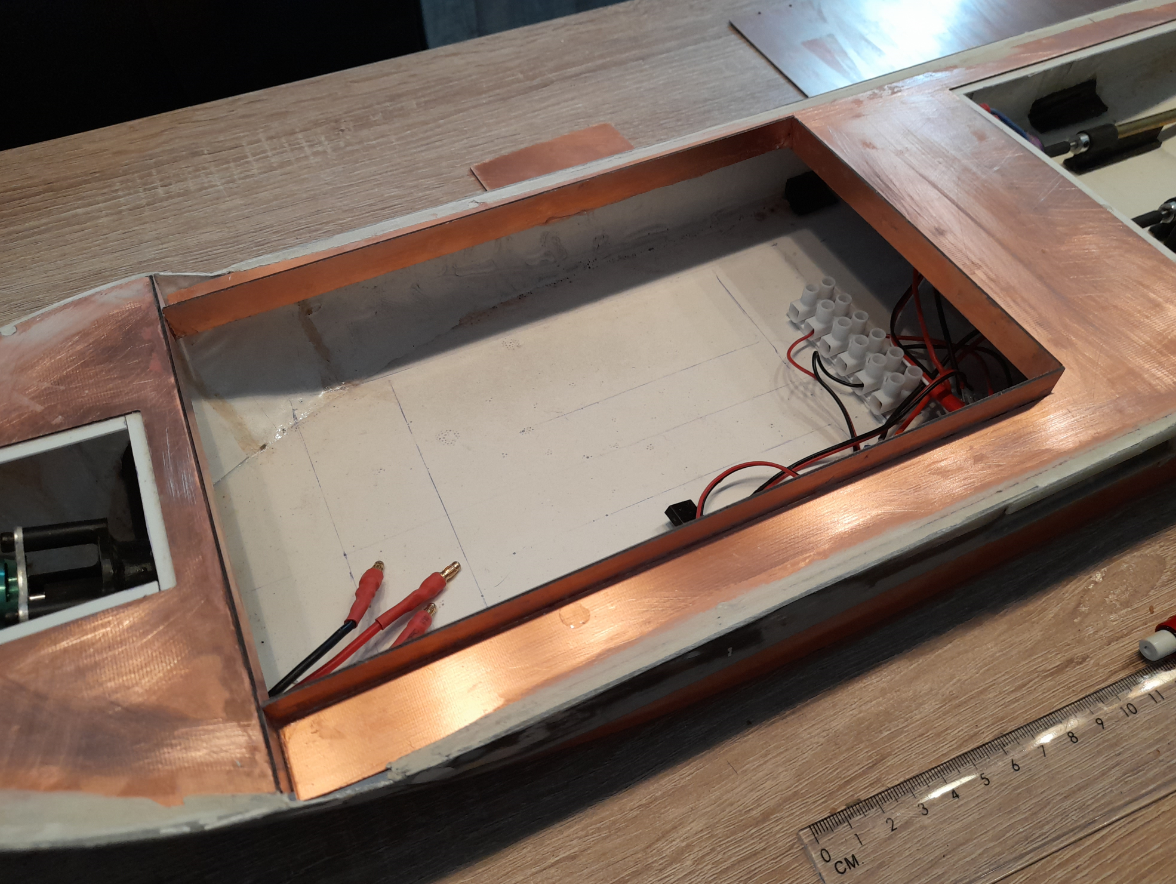

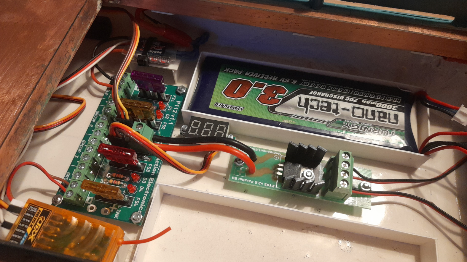

In aanloop naar het nieuwe vaarseizoen, de elektronica op de juiste manier ingebouwd. Ik maak gebruik van 2 LiFePo accu;s van 6,6V en 3000 mAh zoals ook in veel andere modellen hiervoor.
Deze liggen onder de dek opening van het dekhuis. Daarnaast nog een parallel power board om de 2 accu's 1 uitgang te geven en een power distributie board om verschillende groepen te creeren die ieder hun eigen zekering en controle lampje hebben.
Deze zijn van Action Electronics uit de UK:
https://www.componentshop.co.uk/p103-parallel-power-board.html.html
https://www.componentshop.co.uk/p112-fused-power-distribution-board-with-main-power-switch.html.html
Achterin liggen de 3 brushless regelaars van Hobbyking en 1 brushed regelaar van Alie-express voor de sleep winch aan dek. De 3 brushless motoren en servo had ik al eerder ingebouwd. De BEC-functie is uitgeschakeld door de rode draad uit de stekker te verwijderen, dit omdat de ontvanger gevoed wordt via het power board.

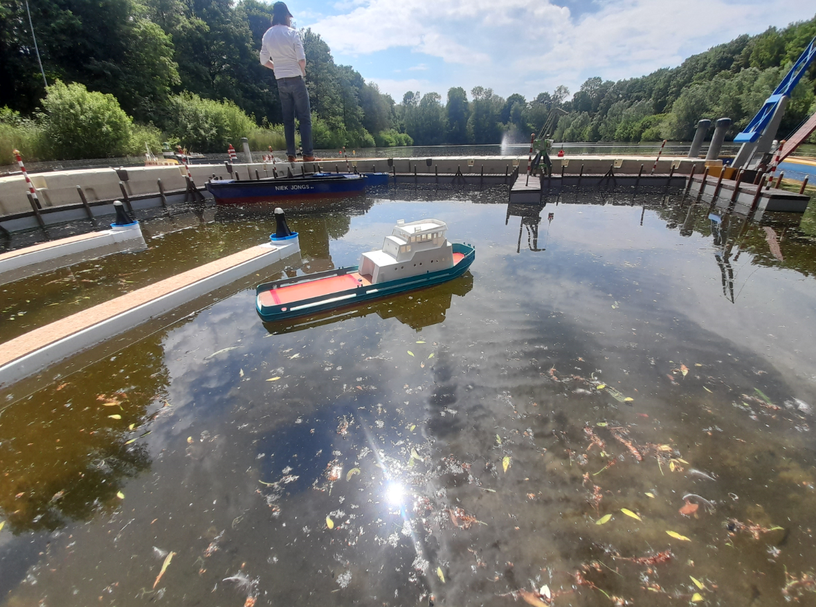

Nu was ze qua RC klaar voor de werkschependag in Nieuwegein op 26 mei. Lekker gevaren zonder storingen en gezien wat ze kan. De motoren waren hierbij via de zender afgeregeld op 50% aangezien ze op vol vermogen 8A per motor trekken wat me iets te veel leek voor het enkele accu pakket. Met 50% zat er ook al genoeg power in om goed tegen de stroming en wind in te komen, die met vlagen behoorlijk aanwezig was deze dag. Door de kleine diepgang heeft de wind wel wat invloed, waar je met sturen op moet anticiperen.
Ook ben ik erachter waarom voorheen de motoren bij 50% vermogen afsloegen, dit was een instelling in de regelaar, de zogenaamde voltage cutoff. Deze stond op 0V maar het systeem kan daar waarschijnlijk niks mee. Nu staat hij op 5V en slaan de motoren niet meer af op volledige uitslag vd knuppel.
Zie hieronder de foto's genomen met mijn eigen telefoon.

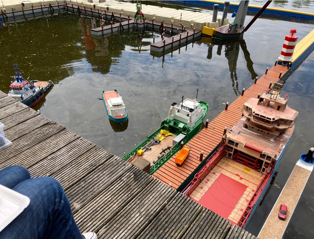

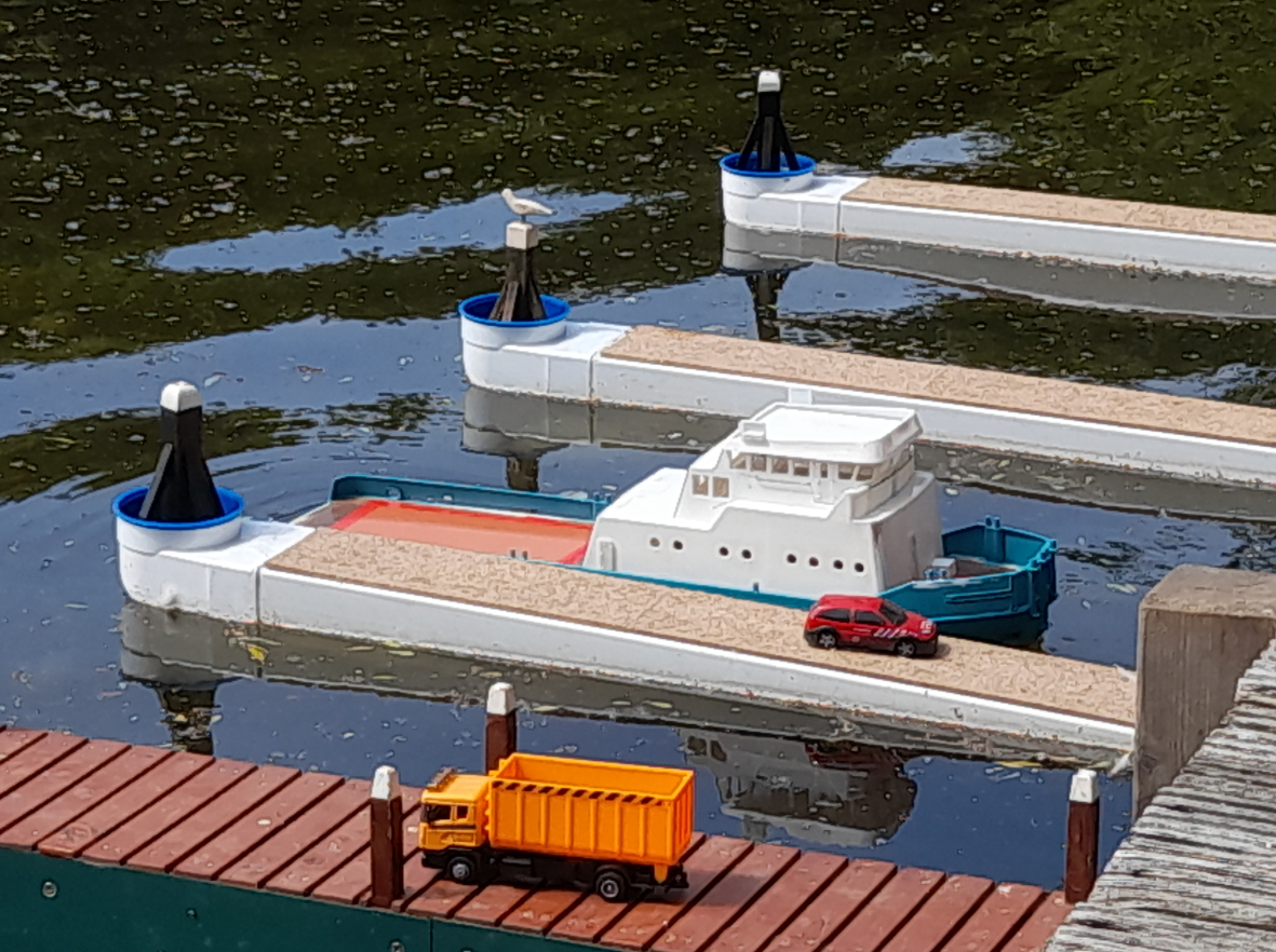

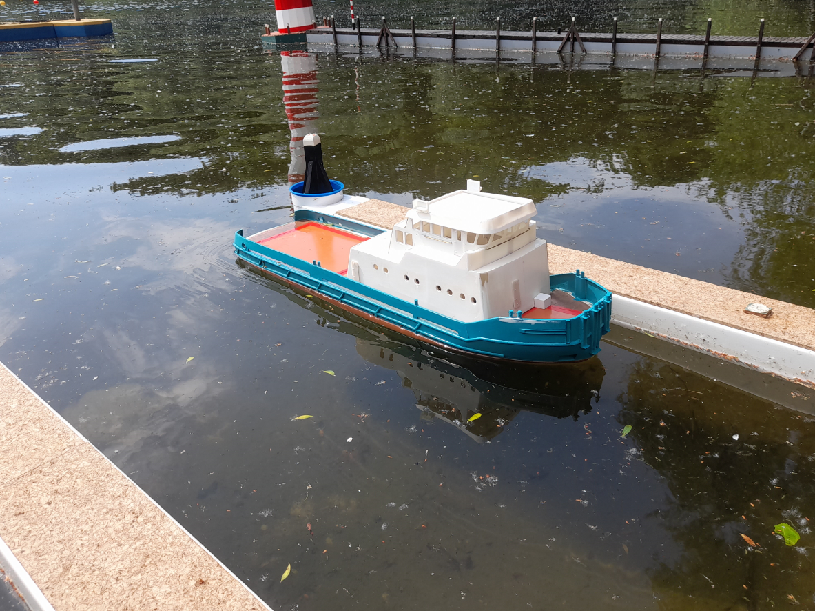

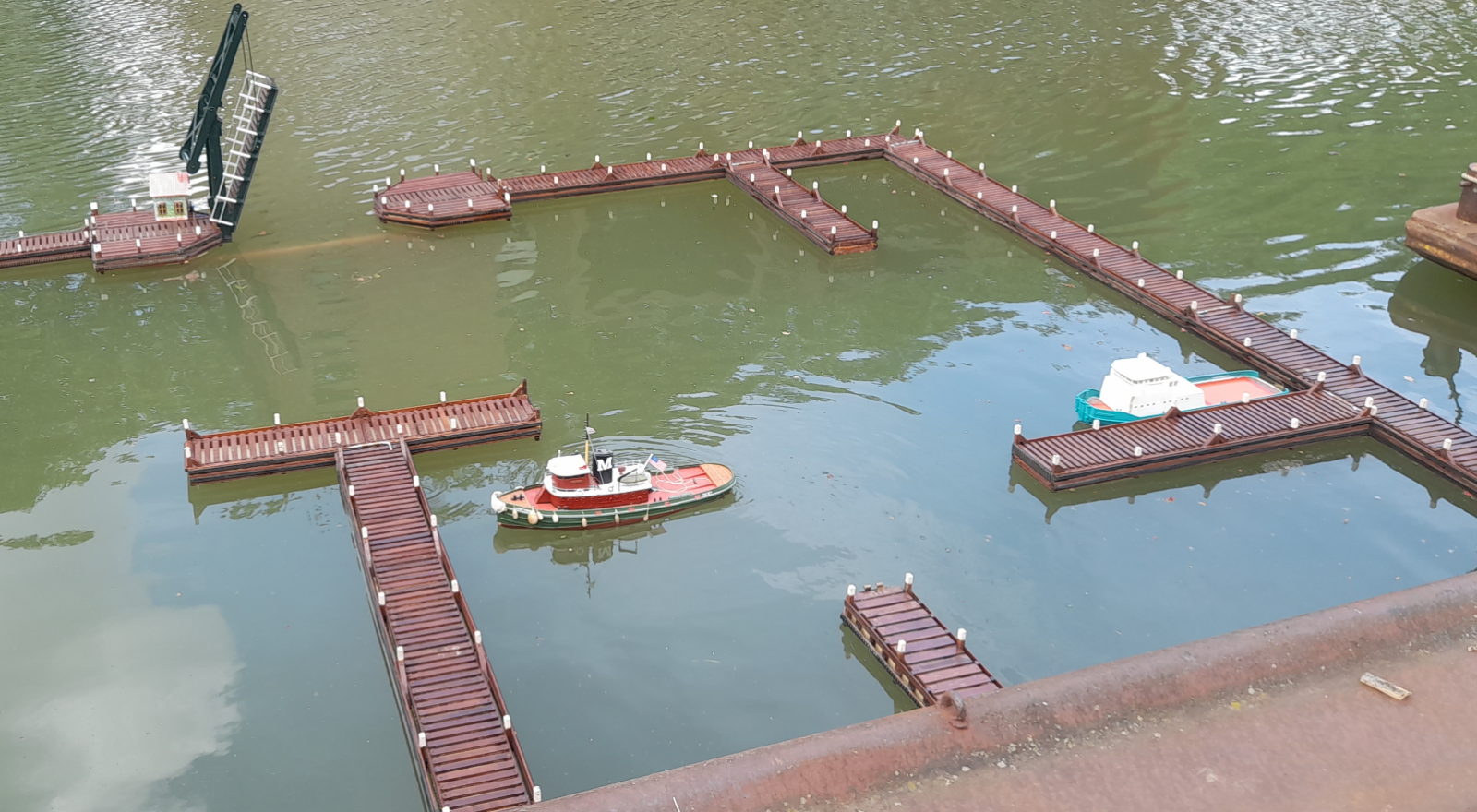

En ook in Biddinghuizen het afgelopen weekend weer prachtig weer! Wat langer en harder gevaren dan bij de WSD, nu was de 3Ah accu voor 80% leeg.
Een 2e accu is dus niet direct noodzakelijk voor een dagje als losse boot varen maar voor als er gesleept gaat worden wel handig.
Wel blij dat ik het achterdek goed dicht getaped heb, want dat staat bij achteruit varen regelmatig volledig onder water!
HIeronder wat mooie plaatjes van het 'bootje'.

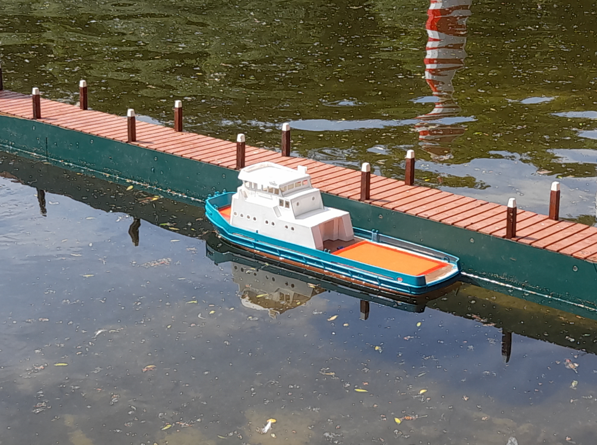

Ze voelt zich al aardig thuis tussen de grote AHTS schepen!
Mooi toch? Ik vind dat ze echt karakter uitstraalt op het water, ook fijn dat de testen goed uitvallen, het is altijd toch wat stress dat al die ideeën uiteindelijk tot een werkbaar geheel worden omgetoverd.
Knap hoor nu met met mega precisie de afwerking en dan heb je een leuke unieke boot!
