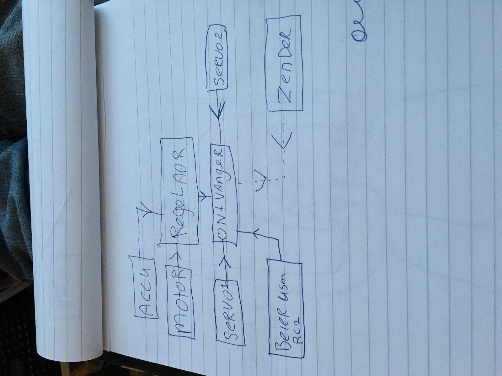

Hoi Stefan,
Kijkende naar je schema valt mij op dat de servo draad van de regelaar niet via de USM RC2 loopt.
Hierdoor weet de USM niet wanneer er gereden wordt en zodoende zal het motorgeluid niet op toeren.
Verder ziet het er volgens mij goed uit!
Wordt een mooie Scania.
Toch even vraagje over jou aansluit schema zie enkel 1 draad naar de usm rc 2 lopen, waar gaat draad 2 naar toe van je verlichting? verlichting heeft toch 2 draden, en bij zwaailampbalken zelfs 3.
Succes met de af bouw.
