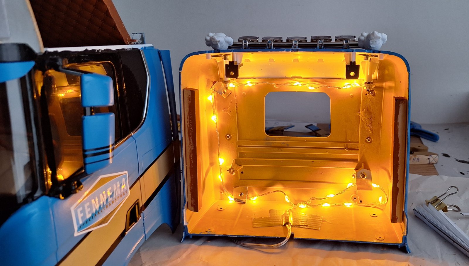

En daar is hij eindelijk. Na 6 maanden staat er een mooie Scania 770S zwaar transport truck in mijn vitrine. Hoewel het grote werk al klaar was hebben de kleine onderdelen, met name aan de cabine, nog wel de nodige tijd gekost. Ik had een lichte kleur voor het interieur genomen, maar door de iets gekleurde ruiten viel er van de binnenkant weinig meer te zien. Ik heb daarom een kleine slinger kerstlichtjes in de binnenzijde van het dak gemonteerd. De batterijen en aan/uit-knop passen mooi in de kasten achter cabine. Ik ben zeer tevreden met het gehele resultaat, mede omdat dit mijn eerste grote gedetailleerde model is. Ik weet nu al dat er een tweede model bij komt.

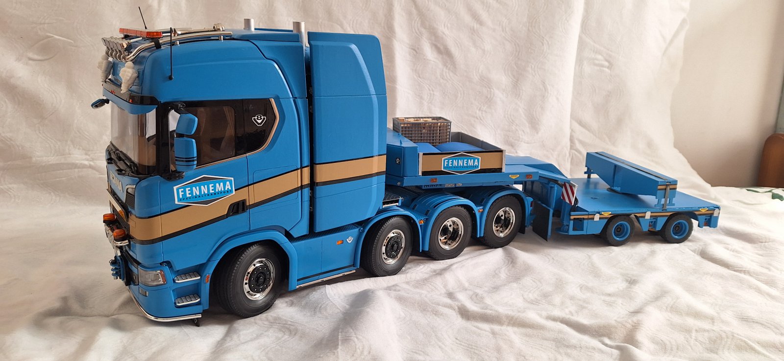

Beste volgers, ik had beloofd de ruimte in mijn vitrine nog op te vullen met een Broshuis low loader. De Scania alleen vond ik enigszins kaal maar ik ben beperkt in de ruimte en daarom was een low loader ideaal. Ik heb de zwanehals en het eerste gedeelte van de oplegger genomen. Broshuis voorzag mij van een tekening met maten en met de nodige foto's van internet is het model ontstaan. Ik heb het model gemaakt van houten plastic. De banden en velgen zijn van Lego. Ik vind de combinatie aardig gelukt. En daarmee komt dit project tot een einde.
