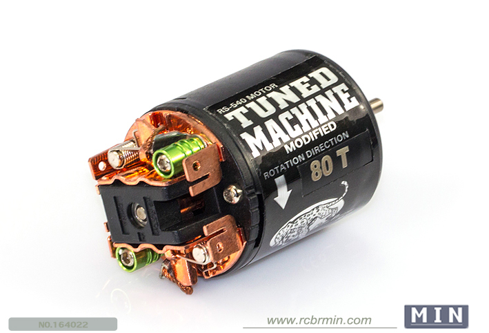

Even een tip. in de truck bouwdozen van tamiya zit een motor die je niet moet gebruiken is een race monster. Beter te kijken voor een 55 of 80 turns motor dan rijd de truck normaal, mocht je later besluiten op een truck baan te willen rijden bij een truck club.

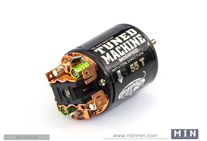

ik heb een vraagje over de motor staat de T voor het aantal toeren, en is het hoe hoger het getal hoe lager het toerental is

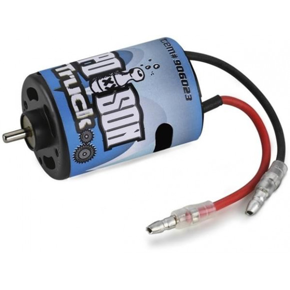

bij de bestel Chinees zag ik de volgende motor en nu is mijn vraag is het wat of toch kiezen voor de Carson motor of een ander merk.
het gaat om de specs en motor

De turns geeft de wikkelingen aan in de motor. Een hoger getal heeft minder toeren en meer koppel. Dat is de basis. Als je de versnellingsbak van Tamiya gebruikt zou ik voor 80 T gaan. Heb je hem in 1 of 2 vast dan 50 T. 35T is echt wat te snel of je moet willen racen.
Mooie combi is ook een 55T met deze.......
€ 18,57 30%OFF | RC Auto 1:5 Overbrengingsverhouding Planetaire Versnellingsbak Metalen Transmissie Case met Mount voor 1/10 RC Crawler RC4WD D90 SCX10 Upgrade onderdelen
https://a.aliexpress.com/_B19N1g
En de versnellingsbak weglaten.
