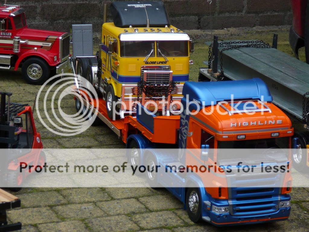

ach je hebt baas boven baas , ja toch en ieder op z'n manier dan hou je het lekker divers , maar hij is alweer wat zeg maar verbeterd :
full
In combi met de scania

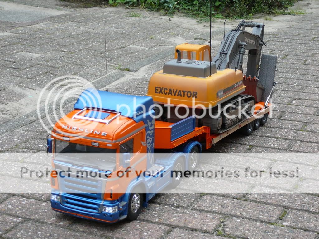

En de laadvloer ik vond het juist leuk om er meer mee te kunnen doen dan alleen trailer's of dieplader's mee te trekken en mischien dat er nog is een ander trailer achter komt dan is hij multi functioneel :D
en in real life weet ik dat er trekkers nog wel is omgezet kunnen worden naar bijv een container truck met afzet systeem
( transport bedrijf nierop te schagenbrug rijd zo met een volvo)

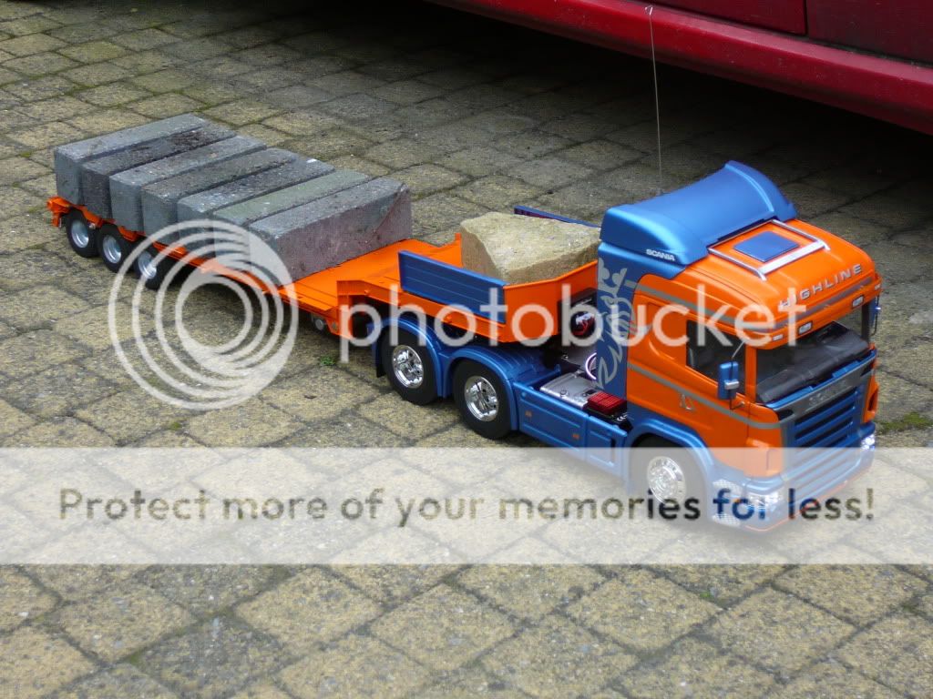

en maar weer is wat gedaan :rolleyes:
de dieplader heeft nu werkende verlichting en het staat weer wat leuker ;)
full
Zoals te zien is dit de verlichtings unit die universeel bruikbaar is en aanemelijk prijs gunstiger als de tamiya trailer verlichting :D
onderkant heb ik de bedrading zo veel mogenlijk netjes weg proberen te werken via een kunstof kabel gootje en wat tyrips
full
Grt Ivar
