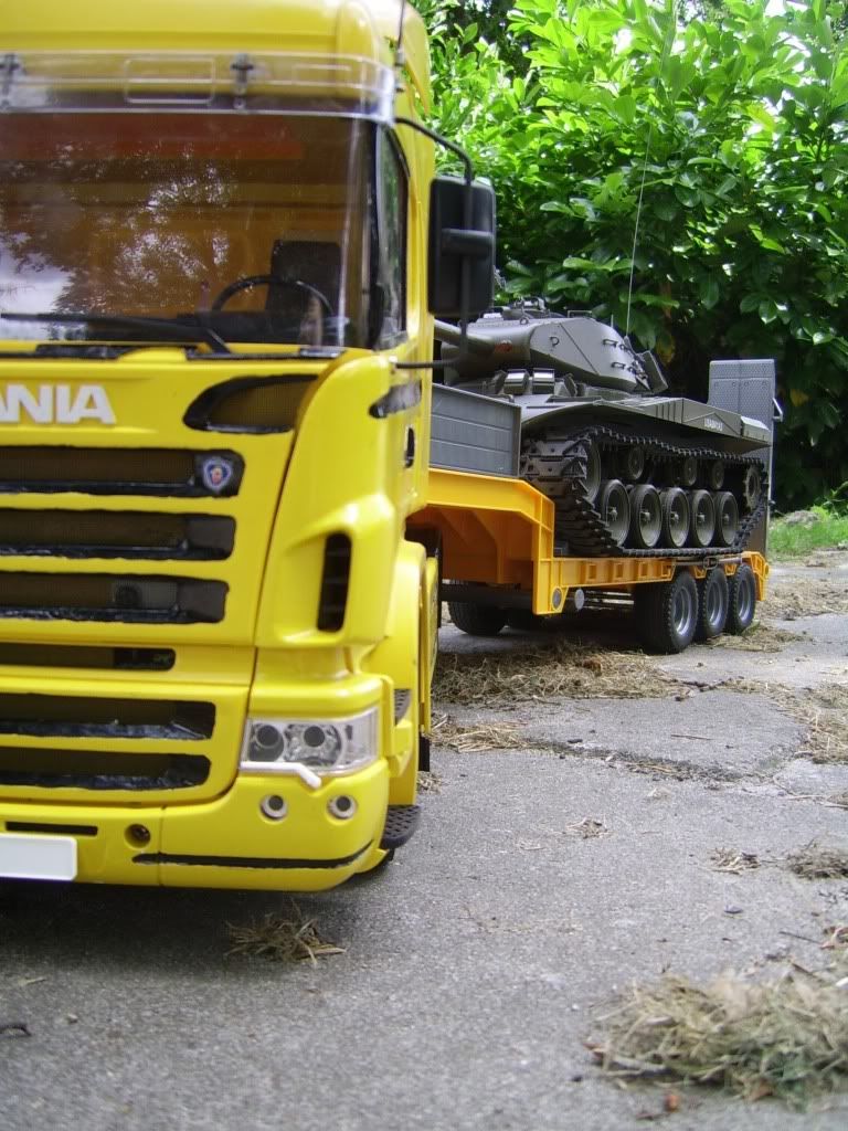

scania R470 Highline
Eindelijk met hulp van anderen uitgezocht hoe de foto's er op moeten...
hier een paar
mvg Teake

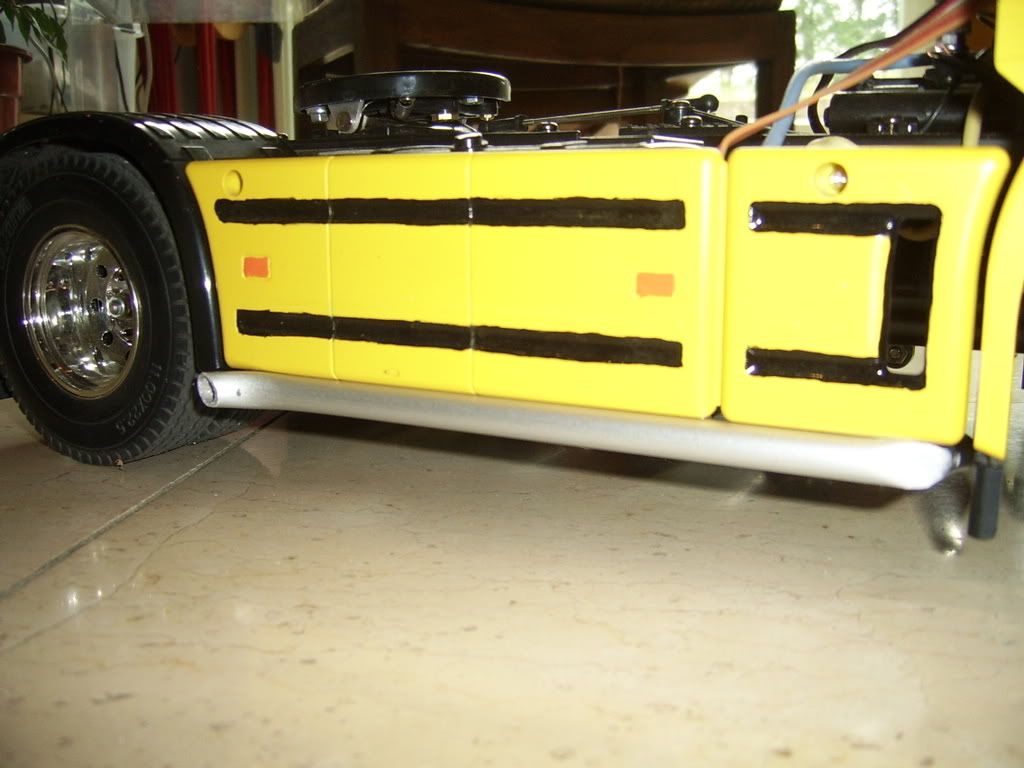

Ik gebruik voor side pipe's ABS buis.
Deze verwarm ik met de aansteker en ze gaan vanzelf buigen.
Dan wat vormen ( op gevoel ).
Resultaat :
Dit model had ik gemaakt, en daarna weer verkocht dus ik kan helaas geen betere foto's sturen.
Ik ben wel bezig met een andere ( lange pipe ) voor de LZV.

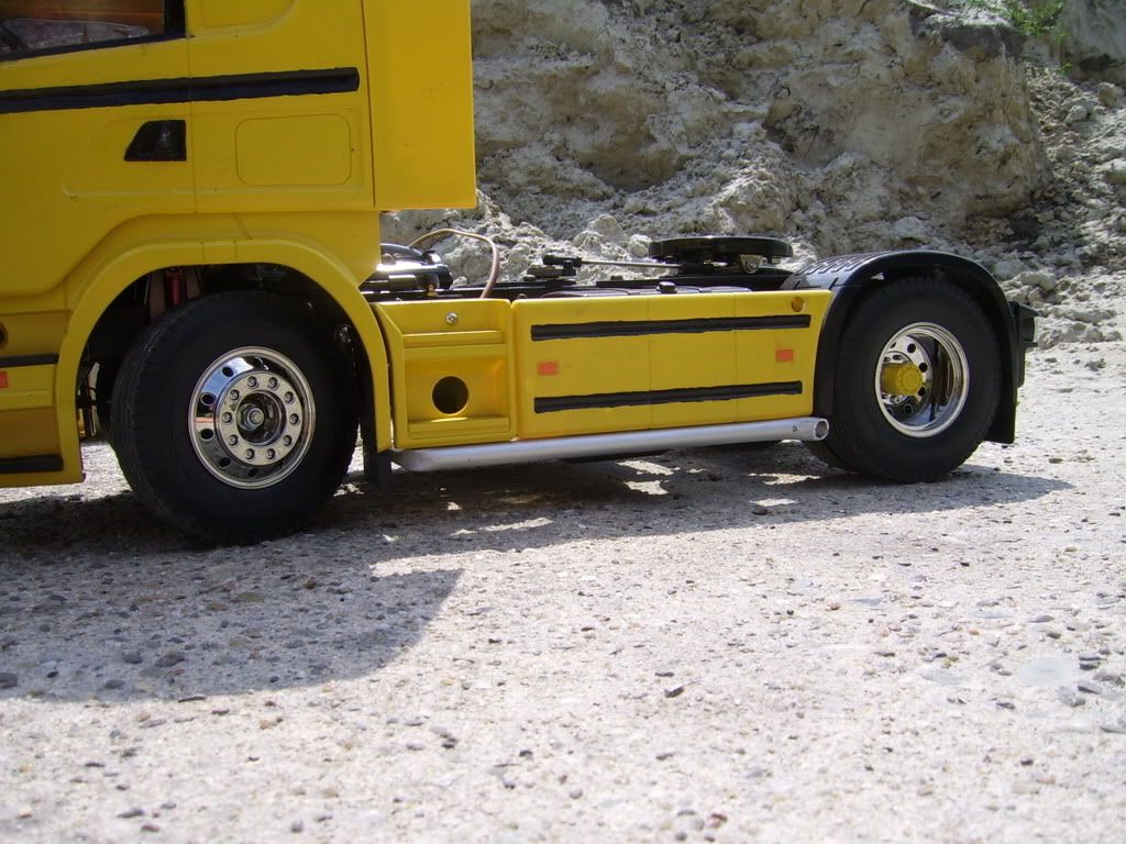

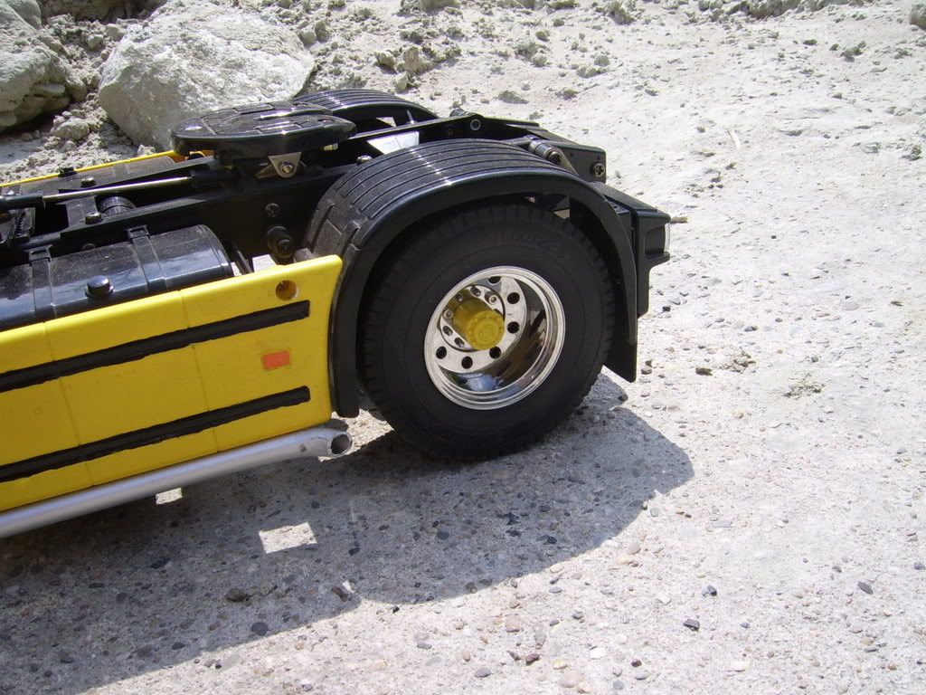

weer wat verder!!
ik heb nu de wiel naven er op gezet...
ik heb de michelin poppetjes al in huis maar er nog niet op zo ook de breedtelampen
mvg Teake
Leuk gedaan alleen vindt ik het zonde van de zwart strepen lijkt net of die uit de hand gedaan zijn. (lees niet erg strak) en dat is toch wel jammer. Misschien dat je het met je volgende truck kan gaan afplakken en dan spuiten.
Beste Marko
Ik had het eerst nog slordiger toen heb ik het helemaal ook het geel opnieuw gedaan
toen heb ik van revell speciaal airbrush folie gehaald en er op geplakt toen het zwarte gedaan en er weer afgetrokken toen gingen er hele stukken gele verf af en toen
moest ik weer alles opnieuw doen toen heb ik het kleinste kwasje gekocht wat ik kon
vinden en daar heb ik het zwarte weer opnieuw gedaan vandaar maar dat speciale
folie gebruik ik nooooit weer...
mvg Teake
P.S de volgende truck wordt een kleur:P
je zou eens moeten kijken voor masking-tape van tamiya. dit werkt zeer goed. het is er in verschillende diktes te krijgen. na het spuiten wanneer de verf stof-droog is verwijderen. wanneer de tape strak geplakt is heb je 100% een strakke lijn.
deze take is in veel modelbouw winkels te krijgen en anders in webwinkels. Conrad.nl - Zomaar 5% korting voor u! levert het ook. kijk even bij modelbouw.
m.v.g. jordi
spuiten
tja dat heb je nou als je op een tamiya model verf of maskeertape van revell plakt,dan moet je ook de verf en de tape van tamiya nemen,
hahahha,geintje hoor,
maar het is vrij moeilijk om af te plakken op een ronding,
ik spuit ook(geen drugs hoor)modellen en heb het liefst 1 kleur te spuiten,
je kan nu evengoed nog met een verfstift van tamiya de rand zwart afwerken,het zijn hele mooie verfstiften,in mat zijde,hoogglans zwart en div.andere kleuren,en is zo droog,ik werk er liever mee voor de kleine dingetjes dan met potje en kwassie,
succes met je mercedes,
mvg markioo
