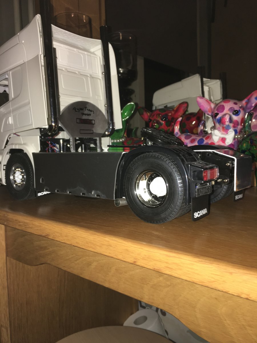

Gister bezig geweest met het chassiscover, het was 1 plaat rvs en de maten uitgetekent uitgezaagt en de kasten uitgesneden en gaten gemaakt om de cover vast te zetten op het chassis en waar de grendels komen voor de oranje lampjes onder en dan gebogen.
De maten moeten nog wat bij gevijlt worden en nog voor en achter 2 gaten links en 2 rechts geboord voor de breedte lampjes boven in de hoeken van de zijkant...
Achter de kisten komt zwart plaatje zodat de kisten echter lijken, daarop worden de grendels gemonteerd.
Ook moeten nog gaten voor de schotel en uitlaat uitgemeten worden.
Aan de achterkant van het chassis nog een stuk ingekort dan kan de primer erop en het spuitwerk dan kisten maken van syreen waar de accu en geluid/licht module inkomt en ontvanger.
Zodra je de cover loshaalt kun je daarbij stekker om te laden wordt nog weggewerkt dat je er zo bijkan maar daar kom ik later op terug.
De cover word nog bovenop bekleed met traanplaat wat blauw gespoten wordt en opgeschuurd zodat de tranen rvs blijven of wit dat moet ik nog ff bedenken wat mooier is... dan blanke lak erover en klaar

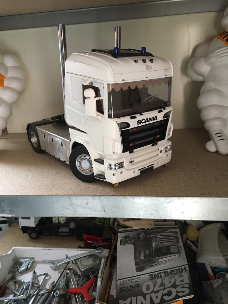

Van @BramB een achterplaatje gehad voor onder de spoiler voor 5 rode bloklampen deze zat eerst op zijn auto maar hij wou het anders en ik zocht zoiets dus kwam best uit! :thumbsup:
Nog een beetje bijwerken glaasjes en licht erin
