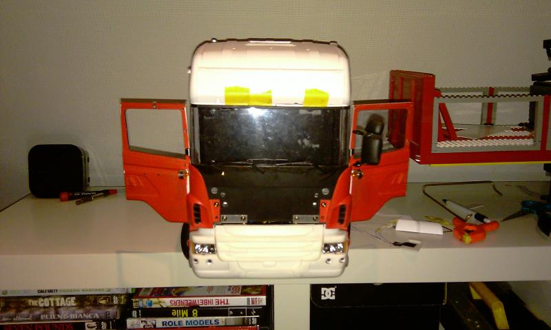

heb je al een manier om de deuren te openen en sluiten? ;)

hee raymond
dankzij jou scania bild heb ik ook me dueren in me cabine gemaakt en je probleem dat ze niet helemaal open kunnen heb ik opgelost door de duer in het begin schuin/rond vijlen en dan kun je ze wel helemaal openen.
gr
hee raymond
gr
Hoi Rick,
heb je daar een foto van?;)
Mag je best in m'n topic plaatsen of anders per Pb.
MVG,
Raymond

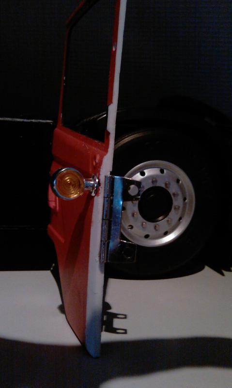

heej raymond ,
ja hier heb je een foto van de deuren .
De rechter deur gaat nog niet helemaal open maar de linker wel en op de onderste zie je dat ik het schuin gevijlt heb niet super veel maar wel genoeg dat hij verder open kan
gr rick
Hoi Rick,
dank voor je foto's.
Op de onderste foto kan ik het idd zien dat je het wat afgerond hebt.
Mogelijk ook een optie voor mij, omdat ik nu een randje van de hoekfenders heb afgevijld.
Zal van de week even kijken of dat het bij mij ook gaat werken.;)
