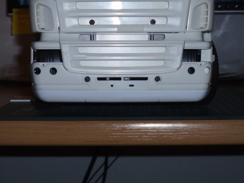

waarschijnlijk ga ik 3 mm xenon-look ledjes in de schijnwerpers plaatsen i.c.m. de heldere lampglaasjes.:cool:
Verder ga ik de voorbumper zoals eerder al aangegeven 7 tot 8 mm. verlagen. Hiermee ben ik inmiddels al begonnen zoals je op de foto's kan zien.
Het is de bedoeling dat de onderkant van de voorbumper op gelijk niveau komt met de sideskirts.:-D
Oude situatie waarin duidelijk het hoogteverschil is te zien tussen onderkant bumper en onderkant sideskirt.
Afplakken met tape waar gesneden gaat worden.
Opstelling om een zo goed mogelijke haakse snij snede te krijgen d.m.v.een flexibele stalen lineaal.
Door hierlangs met een tamiya haakmes een aantal keren een groef te trekken krijgt men een perfecte rechte lijn zonder bramen o.i.d.
En zie hier het resultaat, de delen gescheiden met een kaarsrechte lijn.

Update 008:
zo, van de week weer even wat tijd gehad om weer aan de bumper te knutselen. Ondanks dat de bumper nog niet helemaal klaar is (nog bijvijlen en plamuren) heb ik er toch alvast wat foto's van geplaatst.
Persoonlijk vind ik het een hele verbetering. Als totaal plaatje oogt hij net wat stoerder, wat vinden jullie er van?
Recht van voren mooi de lijn van de bumper aangehouden.
Totaaloverzicht front.
Zijaanzicht van de bumper, tevens ook zichtbaar de afdekkap met het Vabis logo die ik van de week heb binnengekregen.
Boven de bumper na verlaging, hieronder de oude situatie. Wat vinden jullie ervan?
Als laatste de zonneklep van Verkerk, ook deze wordt iets verlaagd omdat ik hem onder de verstralers wat smal vind. Daarover later meer evenals het eindresultaat van de bumper.
@Neonic en Piet,
ik vind hem eigelijk ook wel geslaagd, hij is welliswaar nog niet helemaal klaar, maar het begin is er.:D
Staat straks mooi in lijn met de side-skirts.:cool:
