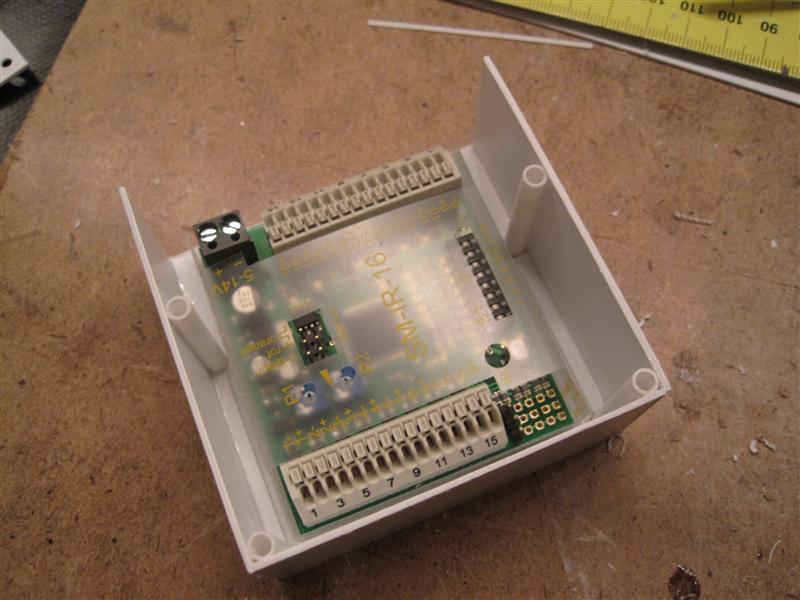

En weer een klein stapje gemaakt. Ik heb eens rustig alle verlichting voor de oplegger op een rijtje gezet. Tevens heb ik met een proefopstelling de USM-IR-16 module uitgeprobeerd.
Deze module moet ook nog in de oplegger komen. Hiervoor heb ik maar een klein doosje gemaakt. Dit doosje met deksel kan precies tussen het chassis geplaatst worden.

Al voordat ik met de oplegger bezig was had ik al een schema voor de verlichting gemaakt. Daarom is de volgende stap om de weerstanden te
controleren. Vervolgens kan ik het geheel eens maken en uitproberen.
Ik ben nog op zoek naar mooie kleine stekkerverbindingen om de diverse aansluitingen demontabel te houden na inbouw (of juist voor het inbouwen). Heeft iemand goede ideeen? Afhankelijk van de verlichting moet ik circa 4 tot 8 draden in de stekker hebben.
