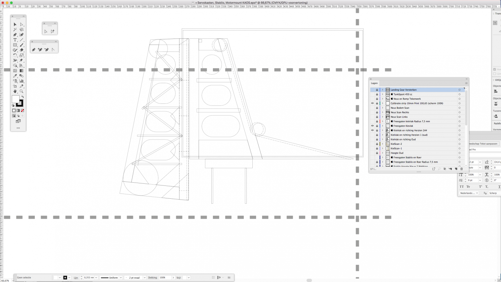

Veelal maak ik de werktekeningen zelf, maar natuurlijk ook een bewerking van een origineel.
Maar breng altijd een maatvoering in de tekening met een blok van 1 cm en een witruimte van 1 mm.
Heb ik ook mijn 1:1 maat op het beeldscherm goed in de Adobeprogramma's ingesteld,
en is schermafbeelding 100% ook werkelijk 100%... makkelijk om snel te controleren of de maatvoering van een scan ook klopt,
en het overgetekende klopt met het origineel.. je houdt het tegen het scherm...
Hier een voorbeeld tekeningetje van een kielvlak van de KAOS 60, waar van ook dit deel ik wilde over bouwen...
Je ziet ook een A4 printvlak gepositioneerd. Dat kan ik random plaatsen... A4 of A3... en de meetstrepen.
Daar kan de liniaal langs. Papier is levend materiaal, werkt nogal sterk met temperatuur en vooral vochtigheid.
Vers uit de printer, moet het papier ook even op 'adem' komen. Toner wordt er op gesmolten, bij grote hitte.
Scheelt soms 1,5 mm als het bekoeld is... een vochtig zomers dagje... je papier is als een jojo...
Maar uiteindelijk je kan er behoorlijk exact door gaan werken... uitvloeisel van mijn werk...

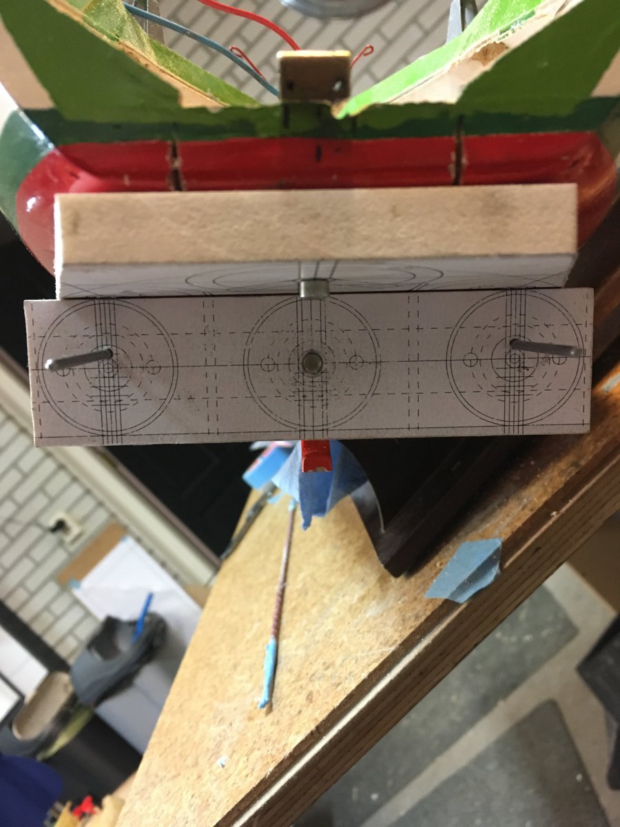

Hier een ferme poging tot bootrestauratie... ook zo een ding...
Het print/tekenwerk is uiteraard weer in Sanskriet... Toch werkt het afgemetene
wel heel prettig... kost wel veel tijd. Wat je ziet is de hek van een modelschip
met schroefas-richter. In de romp een zelfde systeem aanpak... kost tijd, maar dan heb je het ook
mooi in lijn. Maar dat is ook de leut in het bouwen. Varen is oersaai... dan is de klus geklaard.
