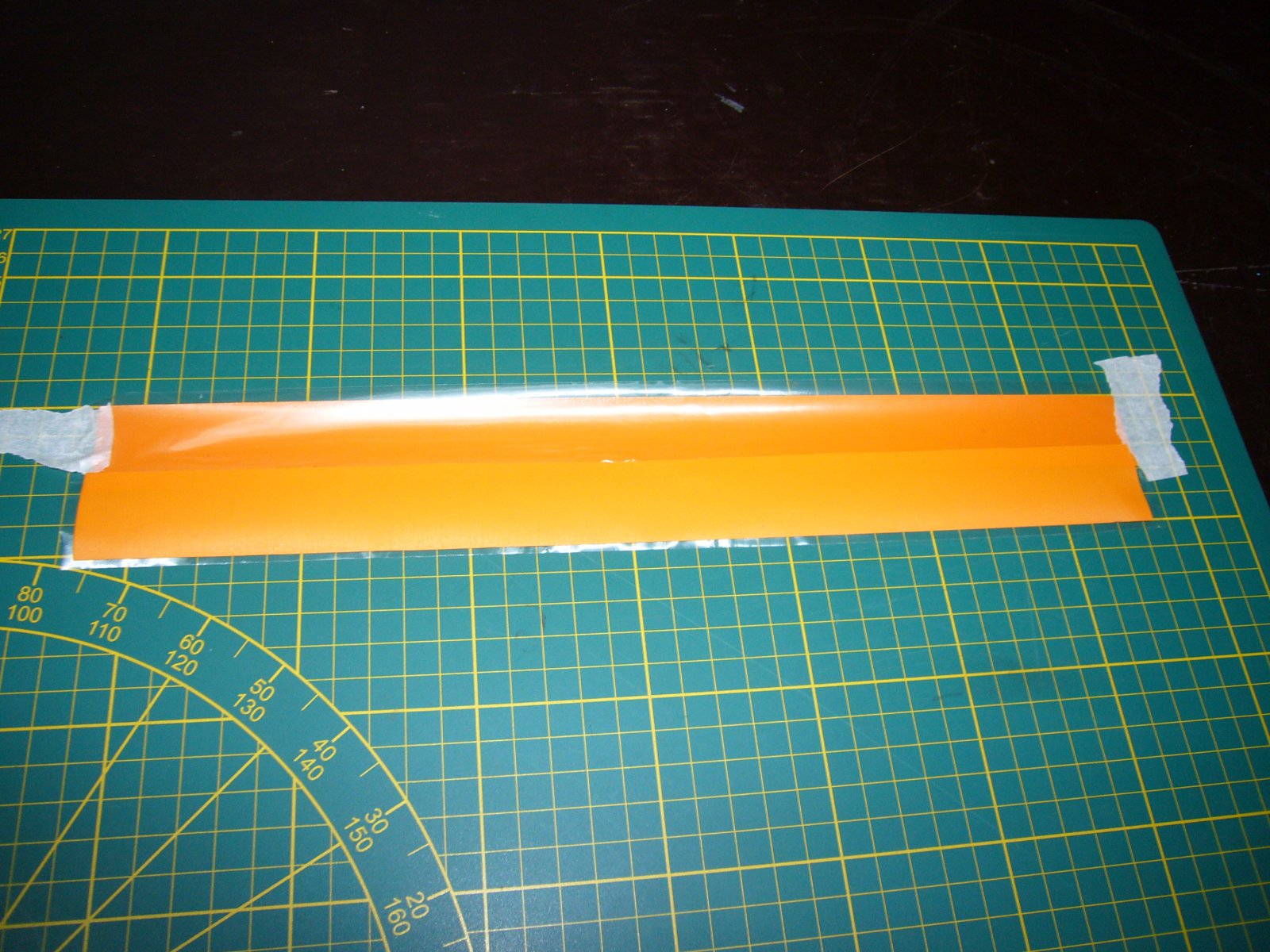

Begin twee strookjes op elkaar te lijmen met 1cm overlap.

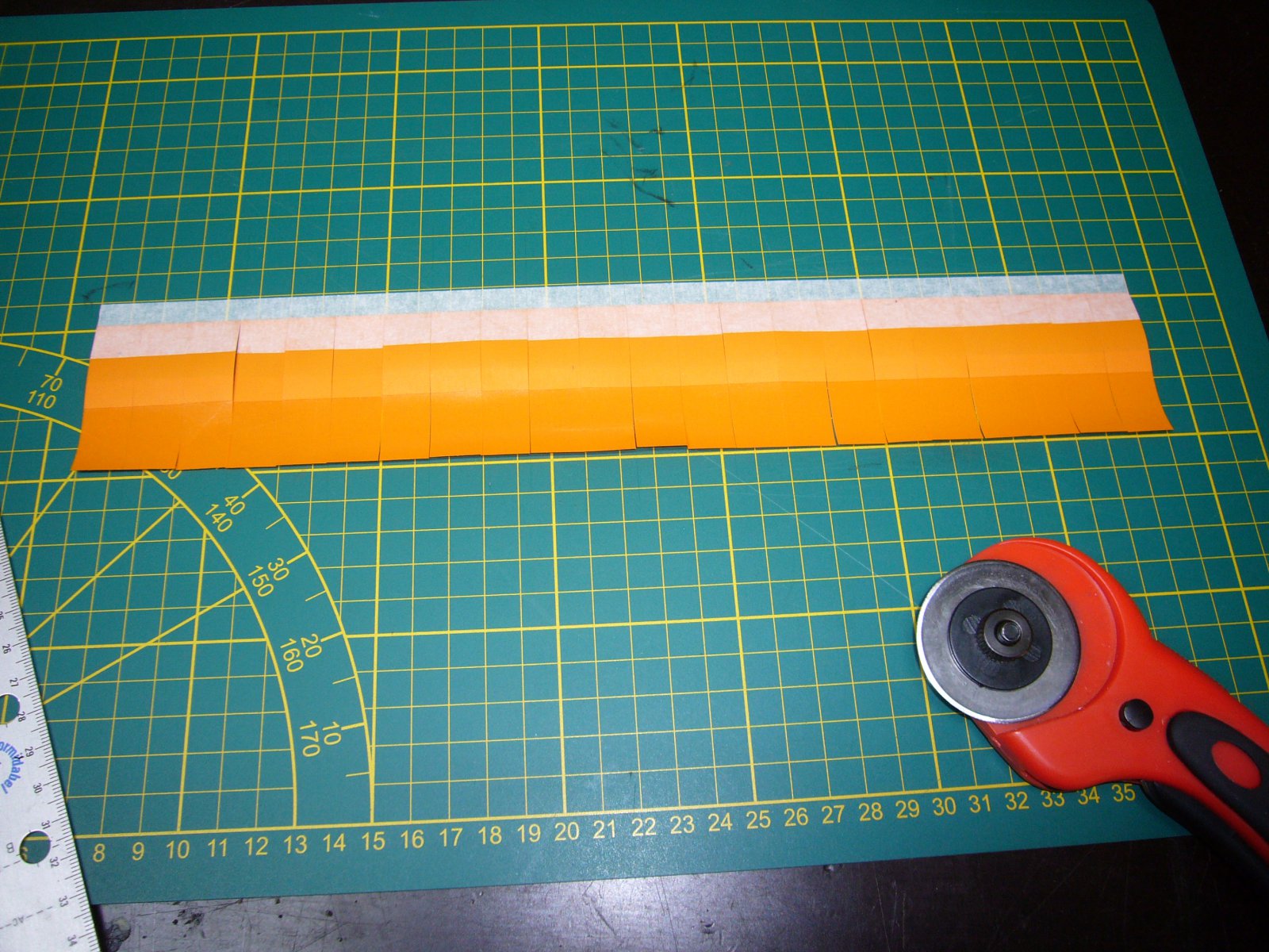

dan snijd je er scharnierstukjes van
Dan zo om en om

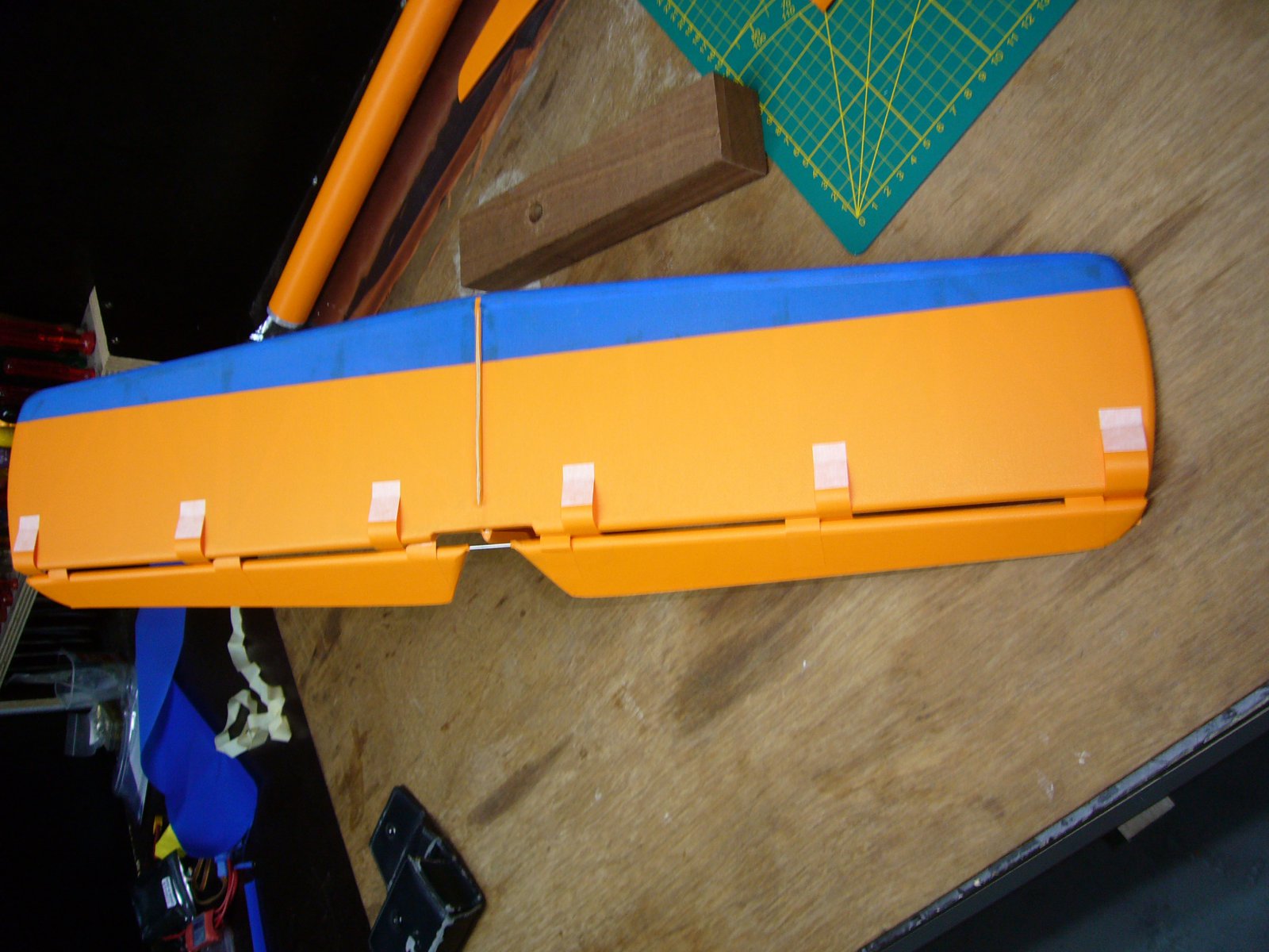

(hier zit de tweede nog niet aangespannen en vastgestreken)
