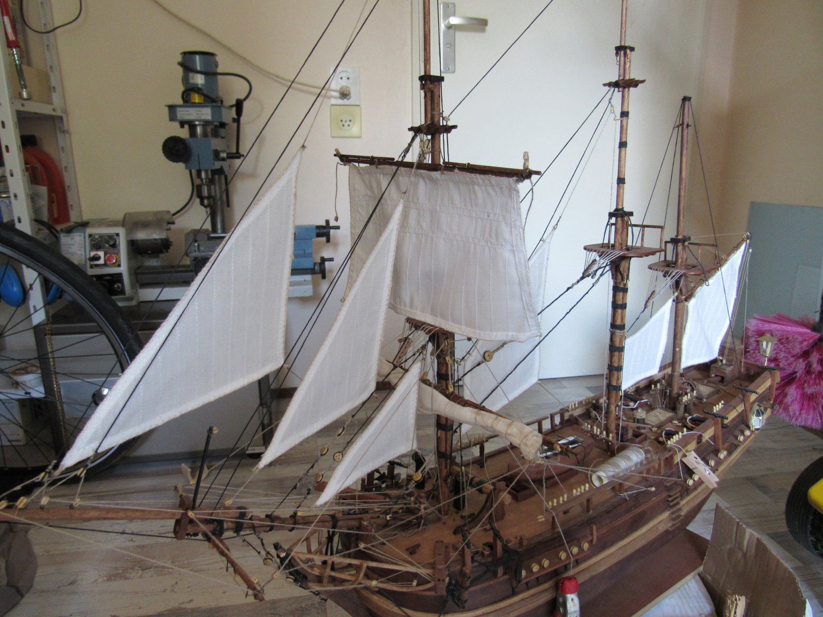

    IMG_0299.JPG de bounty zo goed als klaar
    JDS73, Marcus Botanicus, Velasque en 3 anderen vinden dit leuk.

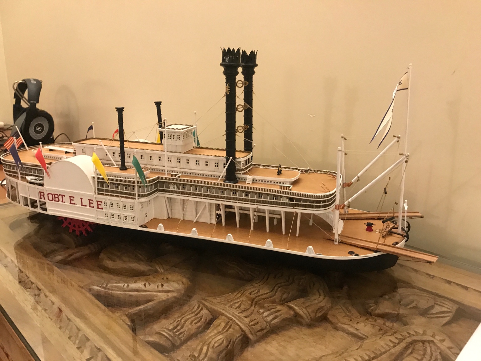

    Ha! die staat hier op de kast :)
    als ik je kan helpen, laat het maar weten (dit is het Amati model, 1:150)

    ziet er fantastisch uit.

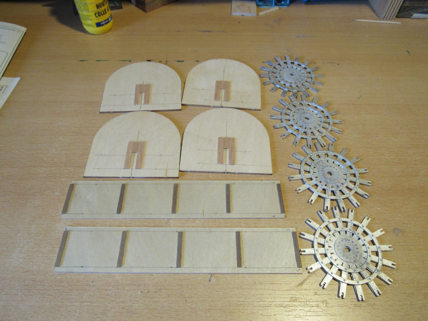

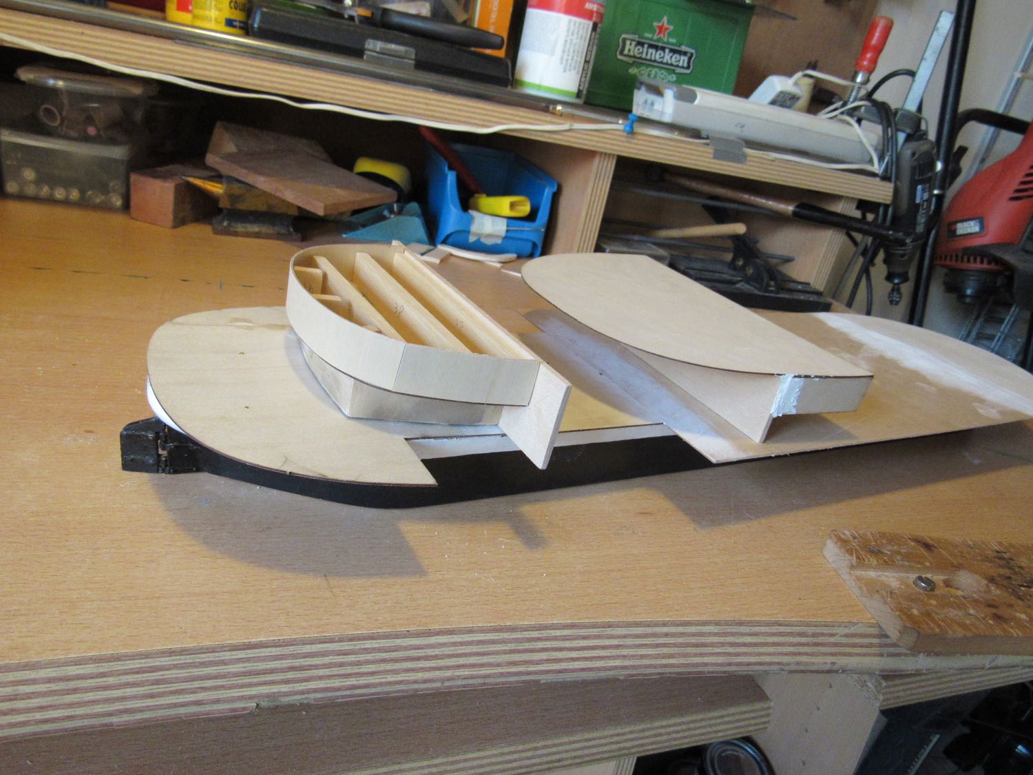

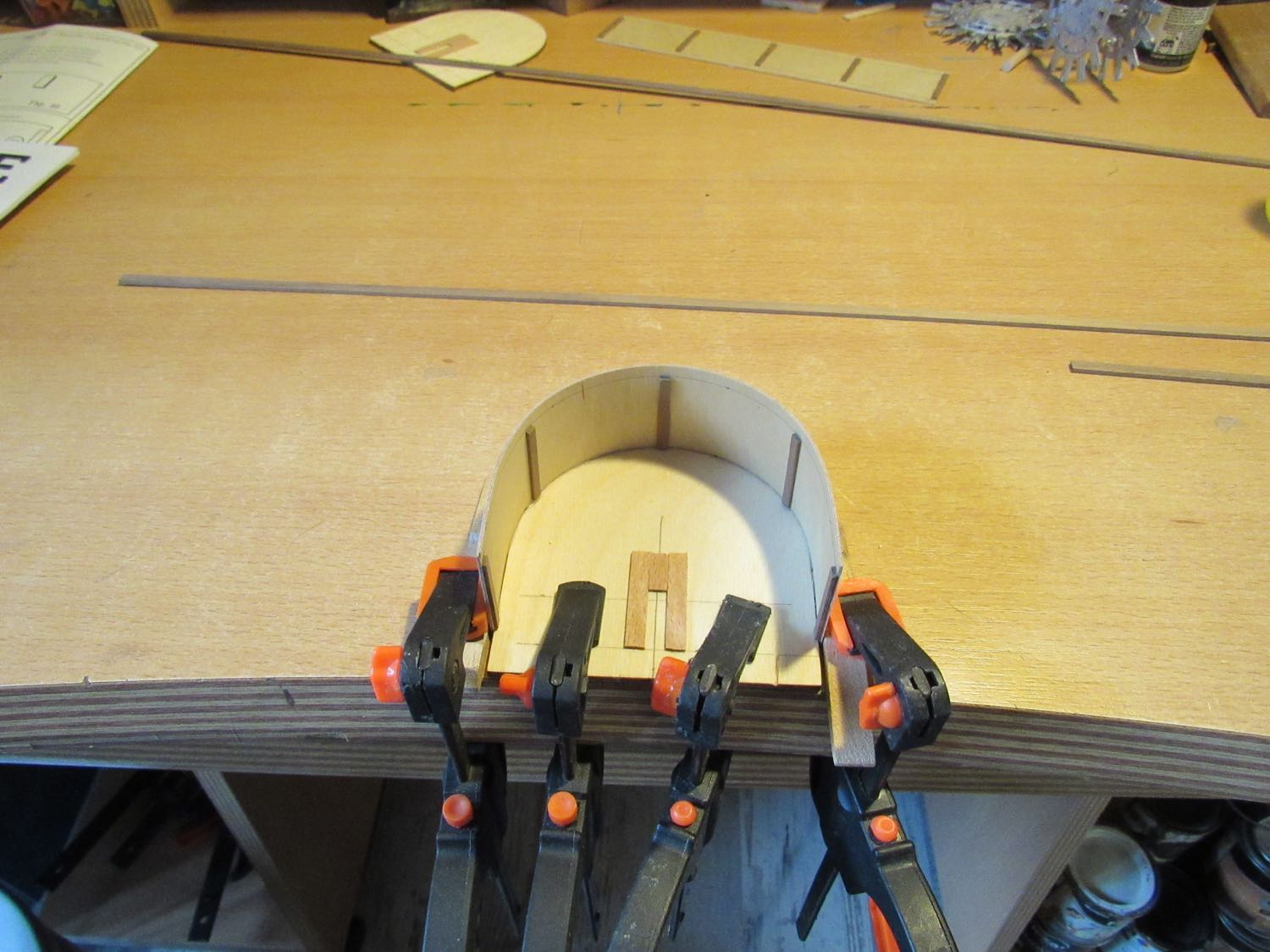

    alle onderdelen voor de schoepenraderen en eerste behuizing bijna klaar.
    P Voogt vindt dit leuk.

    ja, en die schoepen zelf was het allerlaatste wat ik geplaatst heb (zelfs na de vlaggen :))
    heb hem wel volledig opnieuw moeten schilderen toen.
    De gegoten raderen zijn wat zacht qua metaal en verbuigen vrij snel, berg ze goed op ... :)

  18. walter10
    walter10
    7 nov 2020
    438
    zeeland

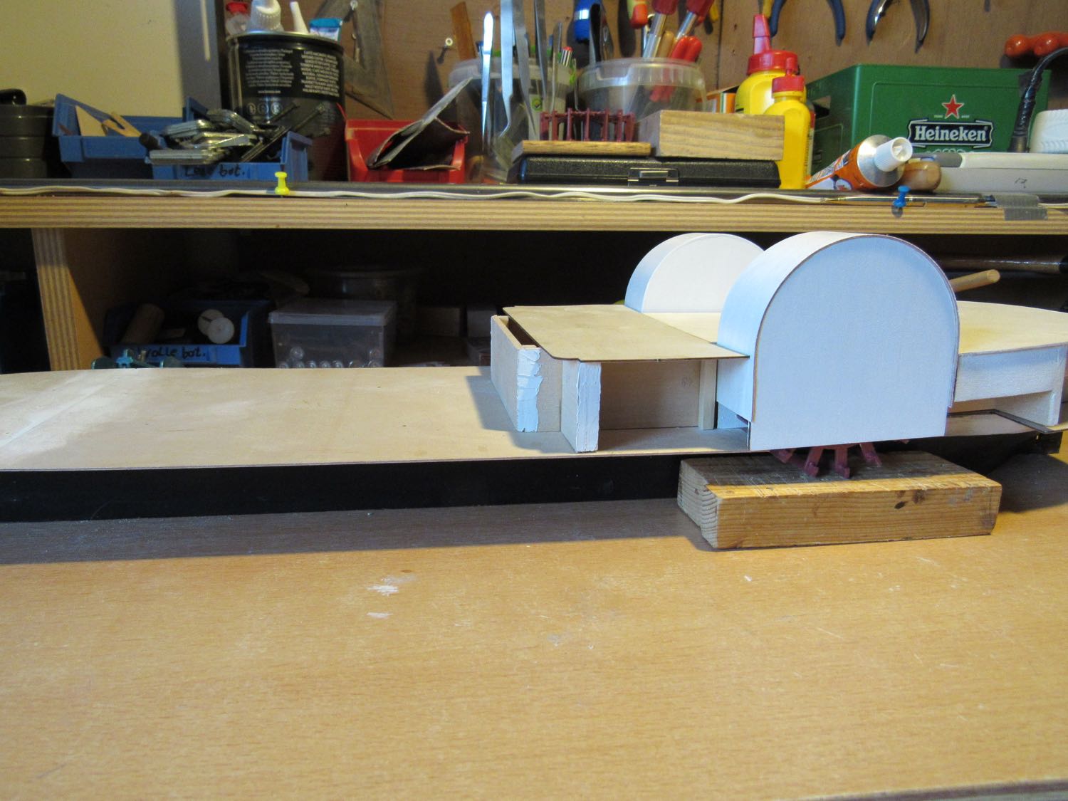

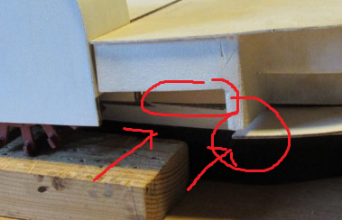

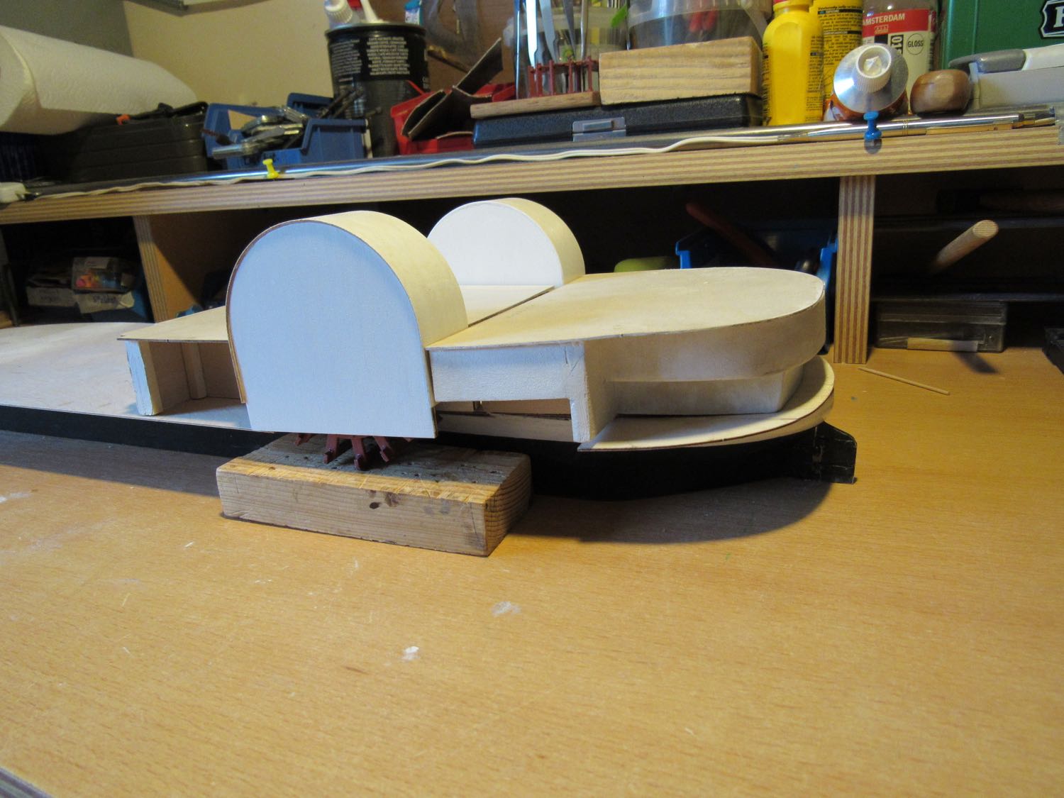

    een voorlopige opstelling zodat we kunnen kijken of alles op zijn plek ligt. de beschrijving is voor mij niet helemaal duidelijk.
    P Voogt, JDS73, Jaques en 2 anderen vinden dit leuk.
  19. Bouke van der Voet
    Bouke van der Voet
    31 jan 2020
    496
    Almelo, Nederland
    volgens mij ga je hier straks wat issues krijgen (teveel ruimte tussen de bovenbouw en het onderdek)
    Ik zou de radaren apart bewaren tot het moment van definitef plaatsen, ivm beschadigen)
  20. walter10
    walter10
    7 nov 2020
    438
    zeeland
    de rechtse opening trekt dicht met vastlijmen, de linkse vereist idd wat aandacht. Wat wel scheelt is dat er nog vertikale 'betimmering' op moet zodat alle eventuele openingen niet meer te zien zijn.Er is nog veel werk.o_O
