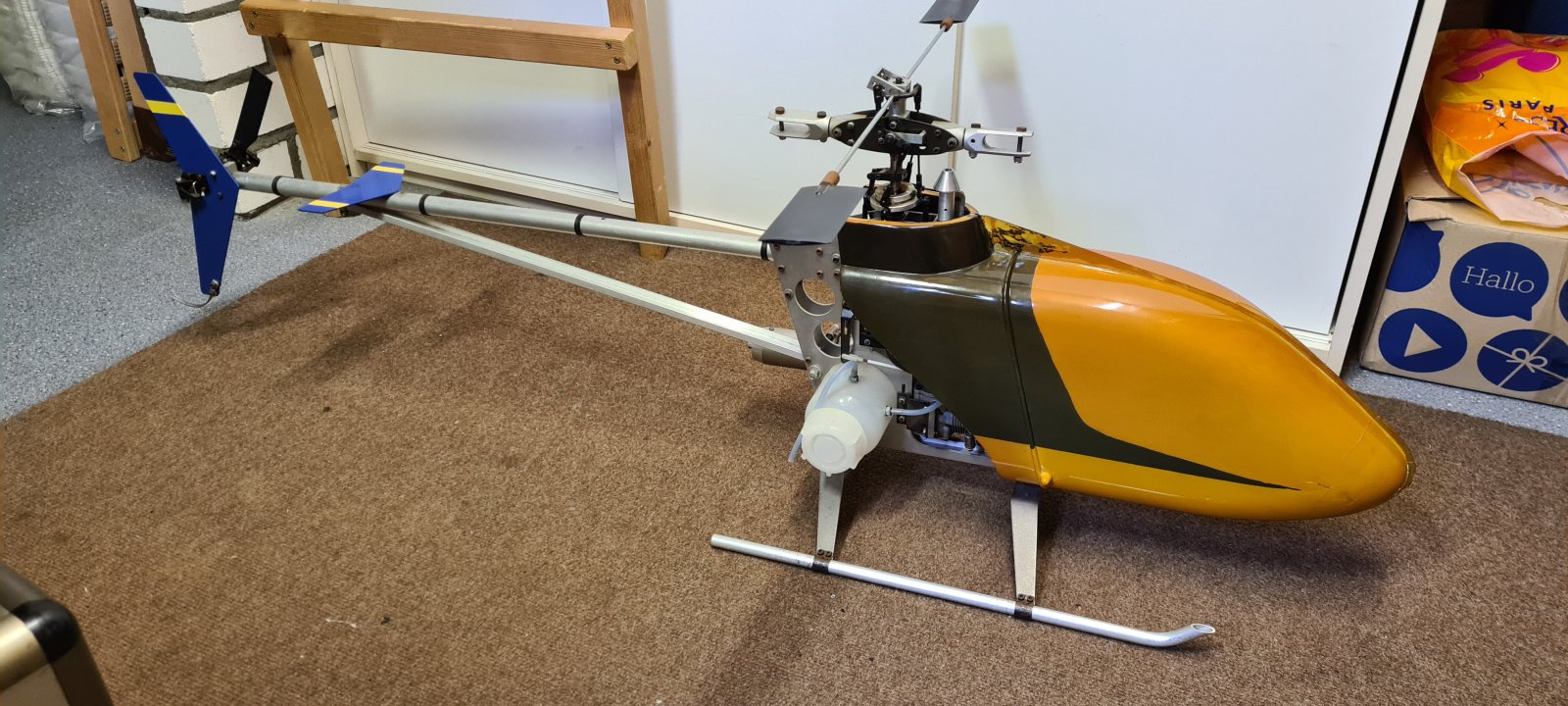

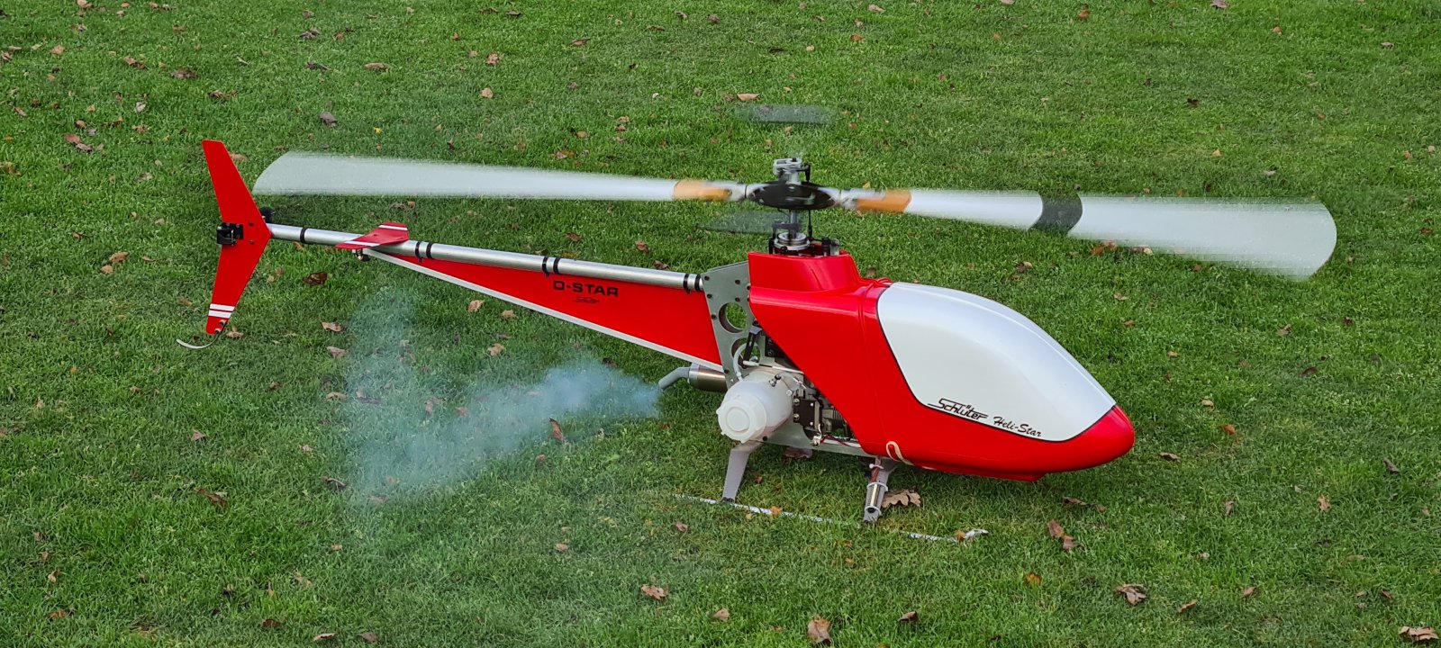

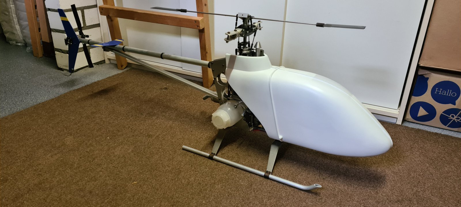

Enkele maanden geleden deze heli van iemand overgenomen, heli was alleen gebouwd maar had nog niet gevlogen. Er zaten nog multiplex profi servo,s in maar deden het niet meer goed, deze vervangen met futaba servo,s. Motor was nog nieuw had nog niet gelopen. Cockpit kap bekleed met een glasmat van binnen omdat de plastic snel scheurde. En ik heb de heli maar een nieuw kleurtje gegeven. Gyro 401 erin en na enkele weken was die klaar voor de eerste vlucht, De heli star vliegt redelijk voor een heli van 34 jaar.
