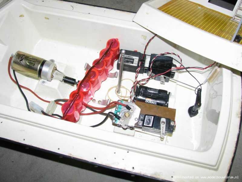

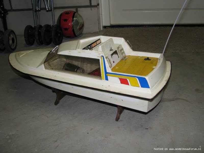

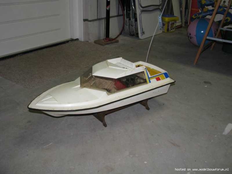

Hierbij een paar foto's, niet schrikken. Ik vraag mijn vrouw of ze maandag twee nieuwe schroeven meeneemt van 4-rc in Doetinchem.
Een nog een nieuw dingetje dat aan kwam waaien.
Heeft het trouwens nog zin om deze borstelmotoren te voorzien van waterkoeling? Daar herinner ik me iets van van vroeger.
Een koelspiaal om de motor helpt altijd, effectiever zijn messing buisjes op de aansluitlippen van de motor, dan koel je waar de warmte ontstaat, de koolborstels.
Hier een paar voorbeelden van motorkoeling:
Dit is een 600 motor (dezelfde diameter als een 540) met koelpijpjes op de fluxring gesoldeerd, de slangen die uit het zicht verdwijnen, gaan naar de borstelkoeling.
Deze twee laten een koelspiraal plus borstelkoeling zien.
Een koelspiraal maak je door een dunwandig 4mm buisje, gevuld met zand of zout strak om iets met een iets kleinere diameter dan de motor te wikkelen, dan klemt 'ie lekker.

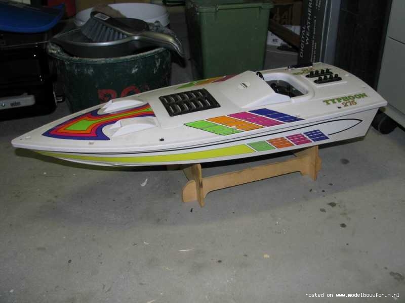

Een weinig warmtegeleidende pasta tussen de motor en de spiraal helpt met de warmteoverdracht, dit is echter smerig spul, dus dek de spiraal dan even af met een stukje krimpkous.
Wat leuk! Een Typhoon van Jamara, met die mooie dikke 'pantserromp'...
Ik heb er ook nog eentje op de plank staan, die wacht op een iets forsere motorisering dan de standaard 600 met dat belachelijk slechte originele propje.
Op een duits forum heb ik foto's gezien van deze boot met een 800 motor, 20 cellen en een oppervlakteschroef, dat wil wel vooruit!
Nadeel is, dat mocht je bij die snelheid wat raken, er ook gelijk niks meer van de boot overblijft.
Zover wou ik niet gaan, een 700 short can (de motor op de laatste foto's) op 12 cellen geeft een leuke snelheid en een fatsoenlijke vaartijd van ruim een kwartier.
