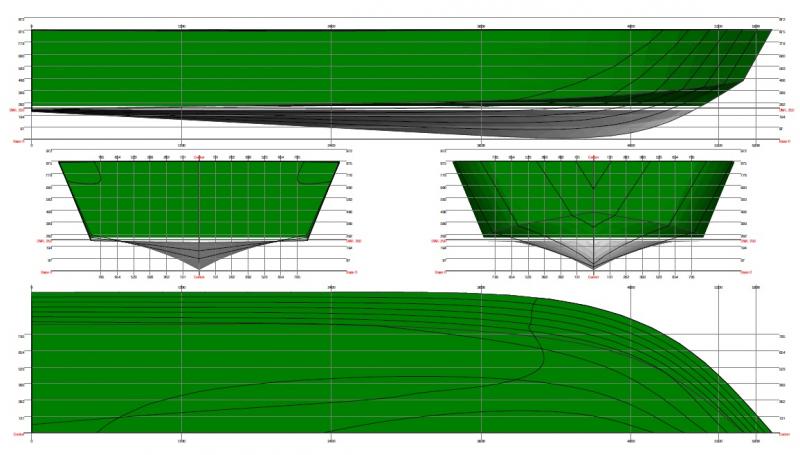

Ik had zelf al zoiets getekend:
full
Knikspant, naar achteren toe plat.
Wat ik er niet in getekend heb:
-Sprayrails langs de knik
-Flauwe tunnels achterin zodat de schroefassen wat vlakker kunnen lopen
Lijkt het ergens op, of is het een verspilling van papier, karton en lijm om hier een mockup van te maken?

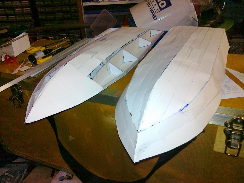

Van de vakantie zoals beloofd creatief met papier en karton geweest, dit is het resultaat:
full
Een deels beklede Wiesel met rechtdoorlopende langsspanten zodat er wat ruimte voor de motoren kan ontstaan, en het zelfontworpen rompje wél helemaal bekleed. Ik moet zeggen dat ik wel gecharmeerd ben van mijn eigen rompje voor dit experiment: Mocht het toch niet écht bloedhard varen dan is er nog geen man overboord omdat de romp zich m.i. beter leent voor een reddingboot-achtige opbouw en dan geen racemonster meer hoeft te zijn.

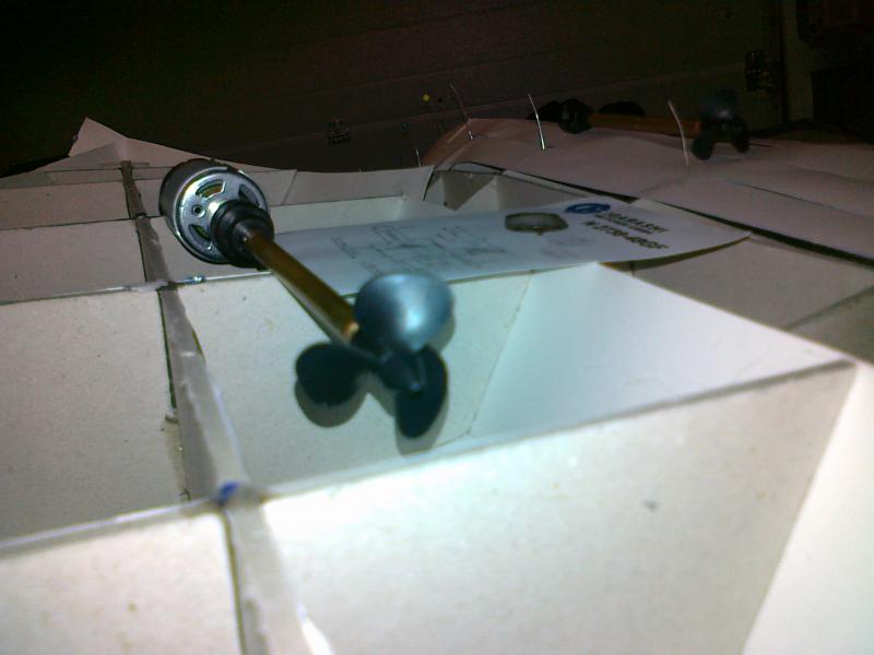

Dat Igarashi-motortje dat ik in de eerste post linkte heb ik eentje van besteld en die is binnen gekomen. Gelijk maar even op een asje geduwd om te zien hoe dat staat en of het fatsoenlijk past:
full
Past prima. Maar de eerste uitdaging wordt nu ook pijnlijk zichtbaar: de korte as-lengte:
full
Hier even op de Wiesel neergelegd. Om de schroef te kunnen krijgen op de plaats waar die in de beschrijving staat, moet de motor een flink stuk naar voren, zeg maar tot in spant 4. Ik krijg dan wel een uitdaging om de koppeling vrij van de bodem te laten draaien, die komt gevaarlijk dicht bij spant 5, de plek waar de as door de bodem zou moeten gaan prikken. De as komt ook iets schuiner te liggen dan.

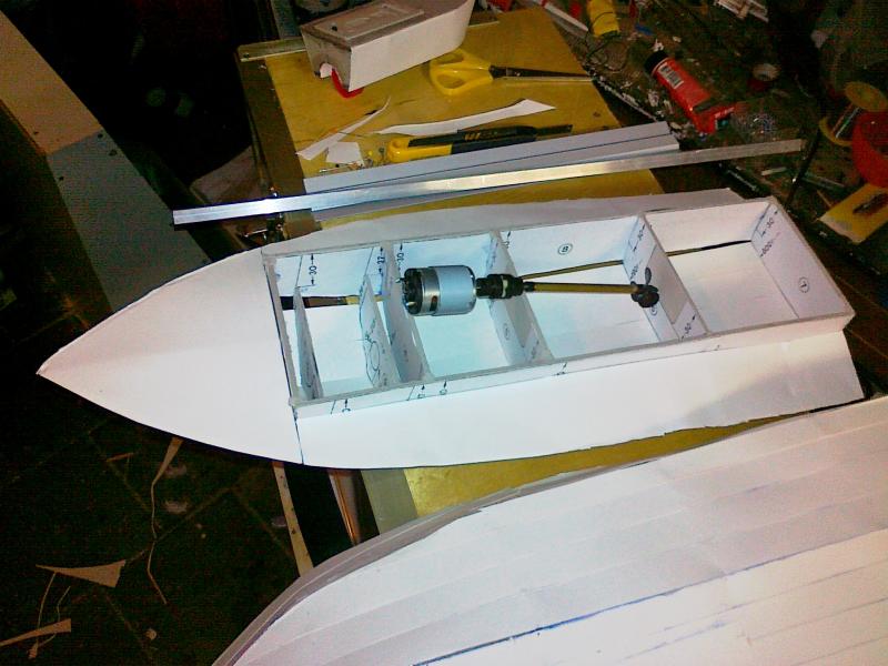

Maar eigenwijs als ik ben heb ik even een as aan de motor gehangen en onze gootsteen omgetoverd tot een enorme kolkende massa... Toch misschien wel een sneller bootje van bouwen. Dus op terug naar het karton, spleetje snijden in de romp, gaatje boren in het karton, as er doorheen... Ik denk dat als ik op het randje ga zitten van de as en een extra spant maak voor de motor aan de achterkant - voorkant op de bodem laten rusten - dat ik vlak genoeg uitkom en toch nog een netaan vrij draaiende koppeling houd. Ik ga het gewoon proberen op het kartonnen model. Bevalt het, dan maken we wat permanenters, hetzij door er poly op te smeren, hetzij door te maken van Balsa.
Vandaag eindelijk de kans gehad om de kartonnen romp met motoren en al in de plomp te gooien.
Resultaat: Een romp die zelfs met een bijna-dood accupack nog een snelheid haalde dat ik toch nog soort van moest rennen om hem bij te houden:
Zeker geen snelheidsmonster, maar leuk genoeg voor de plannen die ik er mee heb: Een soort van fast utility vessel á la Danger Coast/ Miami Dade County Fire Dept. Dus.... Van de winter ofzo maar eens lekker met balsa in de weer :bye:
