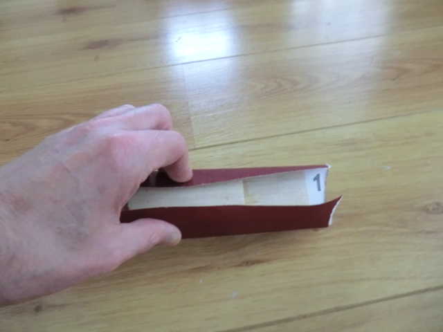

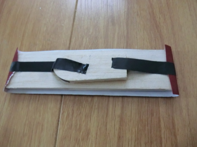

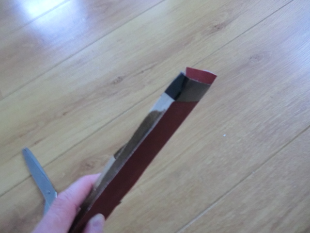

Mijn schuurplankje heb ik van afvalbalsa gemaakt
Het is ongeveer 20x6cm
En het schuurpapier kan je er omheen vouwen:
Of afknippen en het met plakband fixeren
Of aan de voor en achterkant een stukje om het plankje vouwen en dat weer met plakband fixeren
