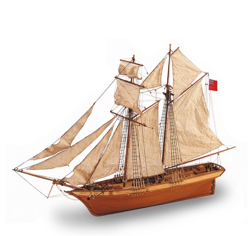

Ik ga hier proberen om een verslag bij te houden van het bouwen van mijn eerste houten modelboot, de Scottish Maid.
full
Na eerst een heleboel informatie te hebben ingewonnen hier op het forum heb ik besloten deze boot + wat gereedschap aan te schaffen welke ik vorige week allemaal heb binnengekregen.
Inmiddels ben ik voorzichtig begonnen met bouwen en heb ik de spanten inmiddels op de kiel bevestigd. Ook heb ik het dek beplankt en op de kiel geplaatst. Ik zal hier binnenkort proberen wat foto's van te plaatsen.
Nu moet ik beginnen met het beplanken van de boeg. Omdat het een dubbel beplankte boeg is, kan ik met de "binnenste beplanking" mooi eens even kijken hoe mij dit af gaat.
Omdat ik door de weeks veel werk zullen mijn bouwwerkzaamheden waarschijnlijk vooral in het weekend gaan plaatsvinden, waardoor ik denk ik niet met hele grote regelmaat een update kan/zal doen, maar zodra er vorderingen zijn zal ik deze proberen met jullie te delen.
Groeten Marco
