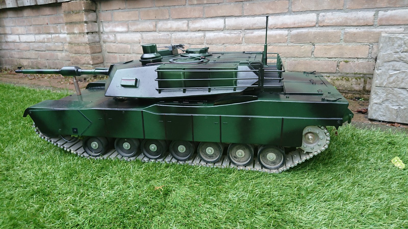

scratch build 1:10 abrahms tank
Maar gelukkig heb ik nu ook wat foto's
Ik ben aan het experimenteren geweest voor de kleur.
of de dessert kleur, of omdat we toch in nederland zijn camo groen
Ook komen er 3 track geleidingsteunen aan de bovenkant te zitten.
Zoals de motorensteun nu is.
De motorensteun gemonteerd.
En nog wat gegevens zoals hij nu is.

alles gelezen mooie tank geworden ik zelf was jaren monteur van deze tanks in et echt ,alleen de kleur vind ik persoonlijk te glanzend
en ik mis de apu
