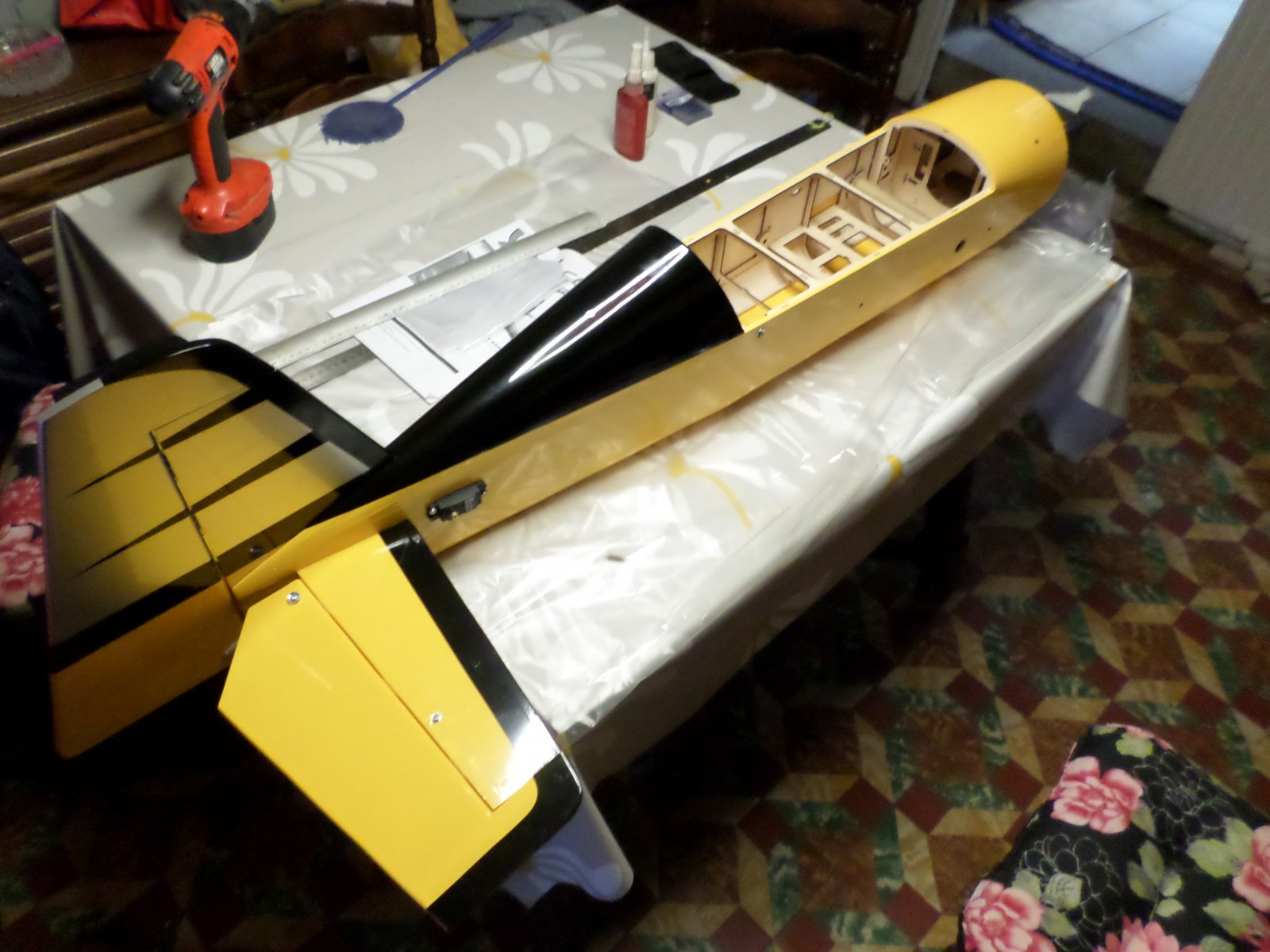

Seagull models, Yak 54 61"
Heb mij een ARF Yak 54 61" aangeschaft, voor de bouwdoos aan 55,10 € kon ik deze niet laten staan.
Op wat rimpeltjes in de Oracover na, lijkt mij dit een robuuste ARF, heb al wel eens anders aangetroffen.
Inmiddels is stabilo en kielvlak geplaatst.
Maar zit wel met een vraag.
Na wat na lezen, blijkt het CG in de manual niet juist te zijn, wat ik wel versta word dit gemeten op de vleugeltip, ( 7-8 cm.) en niet tegen de romp vanaf de aanvalsboord.
Op, deze CG blijkt deze staartlastig te zijn.
Heeft er toevallig ook al eens iemand deze Yak gebouwd ? en wat is het CG dat u gebruikt.
Hij hoeft geen 3D te vliegen, wil het gewoon vliegen.
Het betreft hier de Yak 61", niet de 90", van Seagull.
Johan.

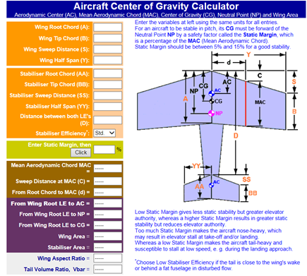

Johan, kan je zelf uitrekenen met cgCalc. Of als je alle maten (stabilo, vleugel, afstanden etc) op een schetsje hier zet wil ik het voor jou wel intikken.
Het juiste CG bepaal je uiteindelijk vliegend. Te achterlijk vliegt NIET, te voorlijk vliegt lastig. Berekenen is leuk voor de theorie maar in de praktijk vind je het vliegend uit. Zorg dat als je het toestel klaar hebt dat het CG op een redelijk punt ligt, tussen de 66 en 75% van de koorde aan rompzijde (dus aan de voorkant, zeg op 1/3 tot 1/4 van de vleugel) en ga vliegen. Trim hem rechtuit vliegend uit zodat hij hoogte houdt op een normale vlieg-gas-stand, en rol 'm dan op z'n kop. Wil hij dan heel erg duiken, kan het zwaartepunt verder naar achteren. Klimt hij of is het nagenoeg gelijk, dan mag het zwaartepunt iets naar voren. Neutraal krijg je het niet, als je het op deze manier doet heb je in rugvlucht altijd wat down nodig om 'm op hoogte te houden, maar dat zou niet veel moeten zijn.
@ Dag Dries.
Zal een dezer eens de afmetingen doorgeven, ben zelf niet goed met cgCalk.
Bedankt dat je dit wil uitvogelen.

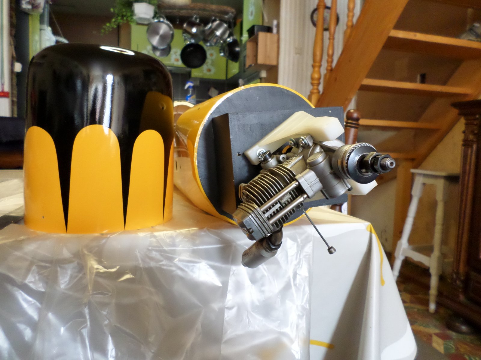

Vandaag de motor maar eens voorlopig geplaatst.
Maakt het mogelijk om de motorcone aan te passen, wil geen koeien van gaten maken in deze.

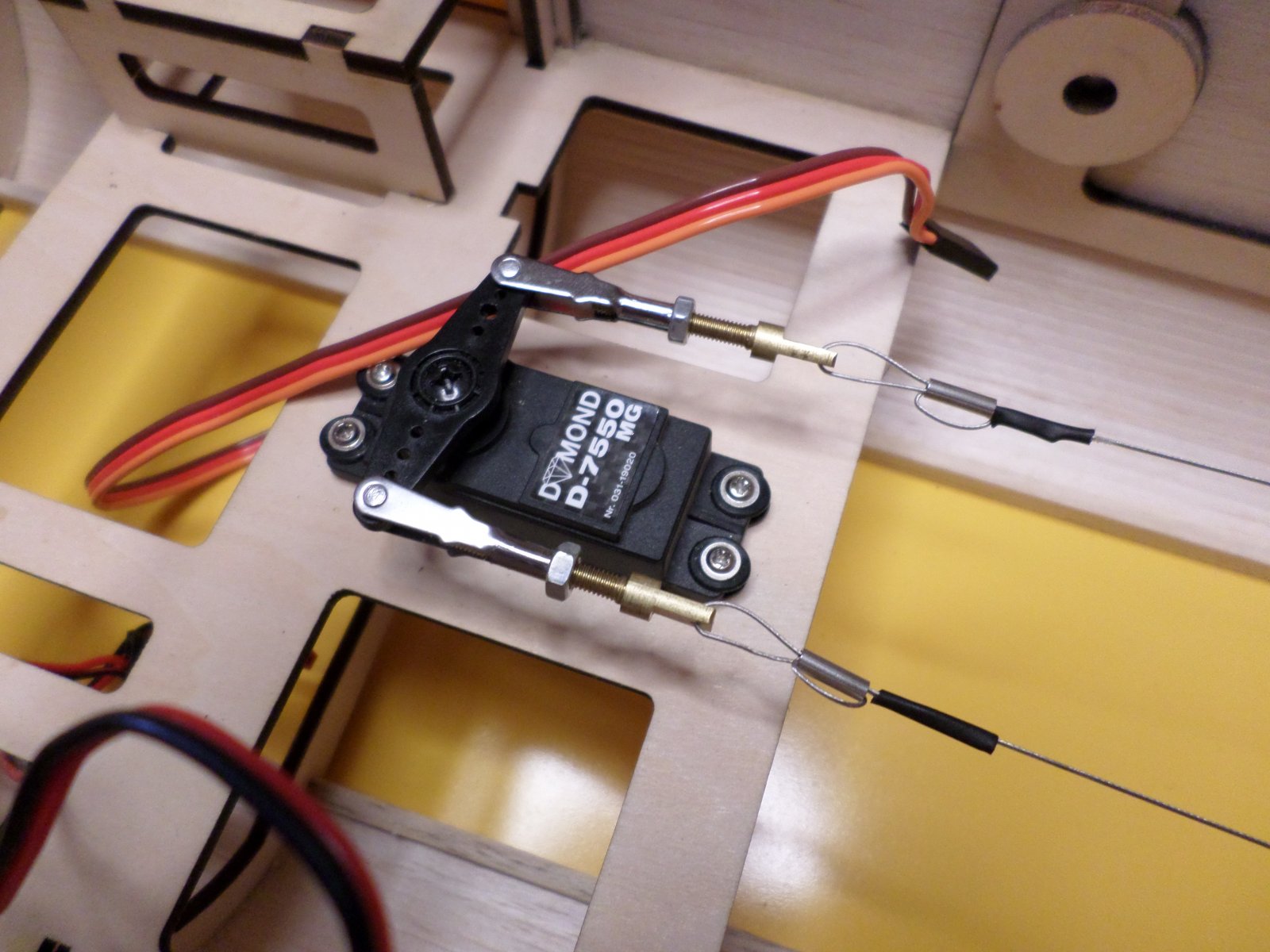

Pul-pul systeem van richting ook aangesloten, omdat er gewoon mee gevlogen wordt, geen alu hevel van 8 cm gemonteerd.
Nu af en toe wat bijspannen tot de kabeltjes zich gezet hebben.

Het berekenen van een CG is een leuke indicatie, daar niet van, maar zeker geen haarlemmerolie, omdat je zit met vleugelgeometrie en waar je het CG gaat meten
Dat is juist het punt van berekenen dat je rekening houdt met de geometrie (niet alleen vleugel maar ook plaats en vorm stabilo)...

Geef die maten maar door op een schetsje en ik jaag het eens door cgCalc. De rest van het peper en zout mag je dan zelf doen op het plein :-)
Ook je hulsjes van je pull pull deftig dichtnijpen he want die staan nog open op de foto.
En als we dan toch bezig zijn: ook die 'lusjes' uit de kabel zelf halen en de kwiklink verstellen, want hier gaat direct een heleboel speling ontstaan . . .
Okay, zie ik nu pas.
Ik zou de zaak direct iets meer op spanning brengen, denk ik.
Succes!
jan.
Die lusjes zitten er niet om te stellen. Speling ontstaat er niet hoor, je moet het hooguit een keer naspannen. Dit is gewoon een vrij standaard pull/pull aansturing.
Wat staat er letterlijk in de manual? English please.
... Pul-pul systeem van richting ook aangesloten, omdat er gewoon mee gevlogen wordt, geen alu hevel van 8 cm gemonteerd.
Nu af en toe wat bijspannen tot de kabeltjes zich gezet hebben...
Zover ik weet moeten de aansluitpunten op het roer even ver uit elkaar zitten als op de servo, anders blijven de draden niet gelijk gespannen tijdens de beweging. Heeft niet met wel of niet 3D te maken, dat heeft Pythagoras ooit bedacht.

Nu zijn er online diverse tools beschikbaar die vrijwel hetzelfde doen.
Een voorbeeld dat ook kan worden gebruikt : http://rcplanes.000webhostapp.com/cg_calc.htm
Hugo
Pull pull steeds kruis aanbrengen. De draden hoeven niet gelijk gespannen te zijn, er is toch maar 1 die trekt. De andere duwt niet.

In kruis leggen kan hier niet, de geleidingsbuisjes zijn mooi reeds in de romp geplaatst, de kabeltjes plaatsen gaat zonder problemen.
Johan.
Hier is al vaak en veel over geschreven . . .
Volgens mij heb je altijd speling op je roer als een van beide niet goed strak staat (en per definitie staat de ander dan ook niet strak).
Nee. Want het roer wordt de trekkende kant op bewogen, en de wind/luchtstroom duwt het de andere kant op. Dus staat het strak. Het is geen statische situatie.
Kruislings of niet staat hier verder volledig los van. Kruislings is handig omdat de draden ook ergens door de romp moeten.
Nee, want als je rechtuit vliegt, staat het rudder recht, en staan de kabels wél strak. Pas als je gaat sturen, kan de niet trekkende wat losser gaan liggen.
Voor de duidelijkheid; normaliter probeer je het zo goed mogelijk zo te krijgen dat de draden altijd gespannen zijn. Dus aan servokant een arm die zo breed is als de roerhoorn op het rudder.
Echter, de ervaring leert dat het bijna nooit lukt om het zo te krijgen dat beide kabels altijd in alle posities dezelfde spanning hebben.
Dat is niet erg (het moet niet overdreven worden); in de middenstand span je ze op (lichtjes, je moet er geen gitaar op kunnen spelen) en zolang de trekkende maar de strakstaande is verder, is het goed.
