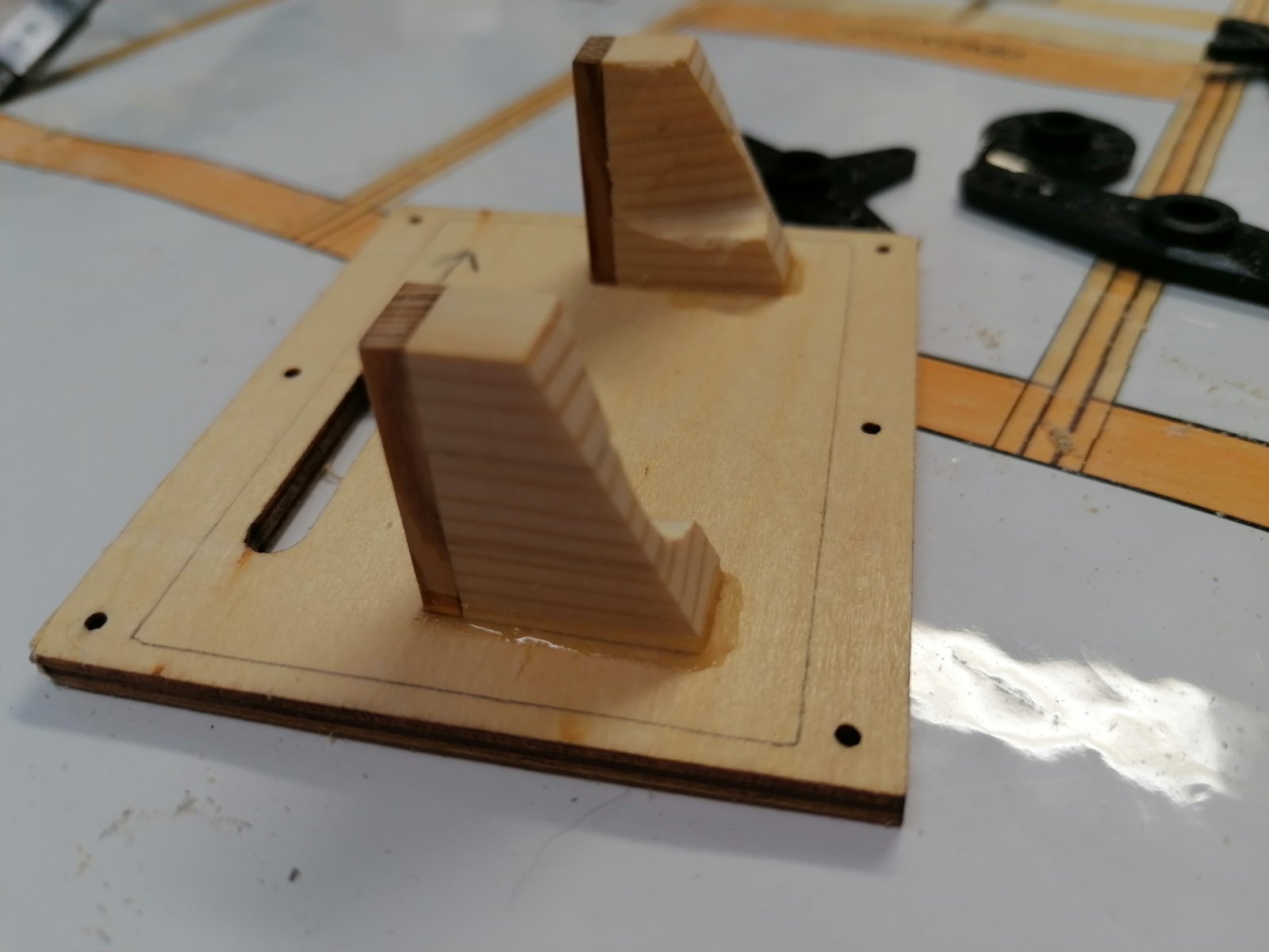

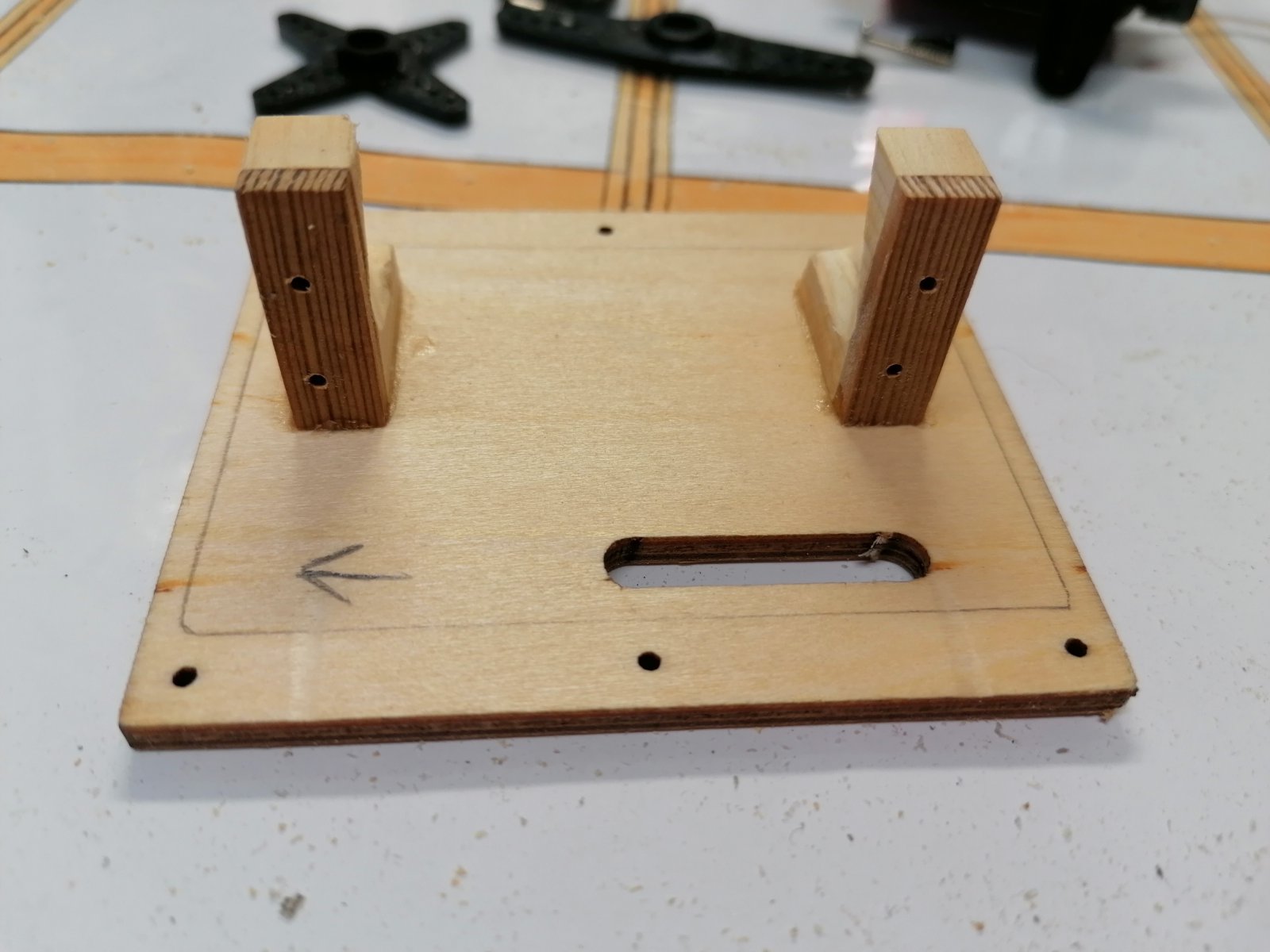

als je de tekening goed bekijkt dan zie je dat je tussen de ribben een vlak plaatje moet lijmen, daarop word de servo plat bevestigd
mocht hij te dik zijn dan plaats je hem iets verder naar voren war de vleugel wat dikker is, maar het lijkt me sterk dat dat nodig is want de maat van een standaard servo is 20mm dikte
ik heb even gezocht en een tekening gevonden waar het op staat, van het servo heveltje moet je 1 heveltje overhouden, de overige kan je afknippen
wil je het netjes doen en op een manier dat je er later weer bij kan dan kan je het op onderstaande manier bevestigen, dit gat kan je weer afdekken met en vlak plaatje waarin je een sleufje maakt waar de servo hevel doorheen steekt
Allen bedankt . Top foto's. Het is meteen duidelijk. Plat leggen en sleuf maken. Hevel komt net onder de vleugel uit.
Daarna met 1 hard ijzer staafje van hevel naar roer en heen en weer bewegen.
Voorlopig gaan we even aan de gang. We doen dit in Drente.. dus gaat even duren.
Groeten Huub
