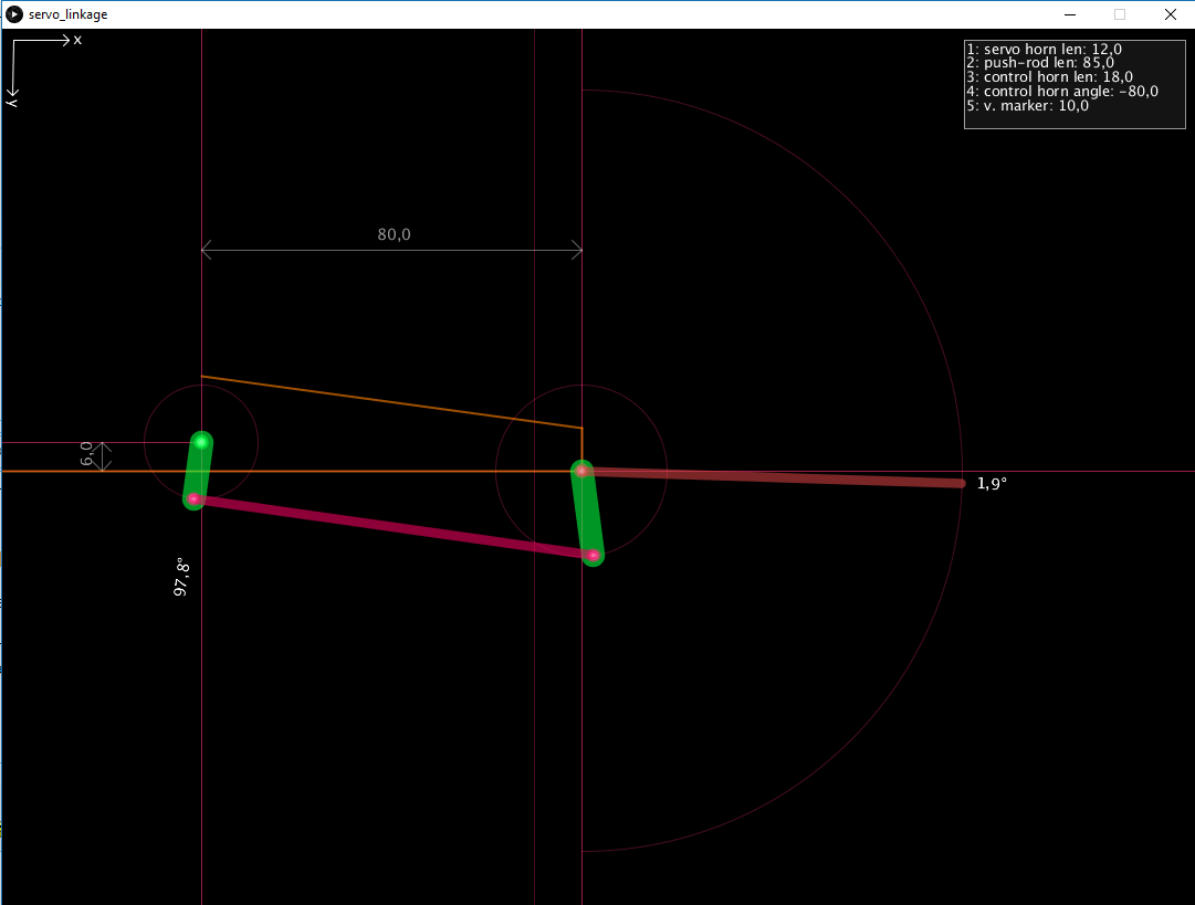

Ik probeer er achter te komen of de uitslagen in de paar graden up en down wel te handelen zijn omdat er daarnaast ook nog een uitslag van 40 graden down gegeven moet worden.
Met andere woorden.... wordt de servo uitslag niet te klein in het besturingsgebied.
:weetnie: lastig uit te leggen wat ik precies bedoel. daarom wil ik het inzichtelijk maken. dit voorbeeld heb ik gevonden maar dat is met Processing software, moet volgens mij gewoon in excel kunnen.

Dank je I shems, interessante site.
Het verhaal is wel wat ik zoek, maar ik wilde het in bewegende beelden zien. Heb het uiteindelijk wel gevonden maar daar moet ik een programma voor installeren.
