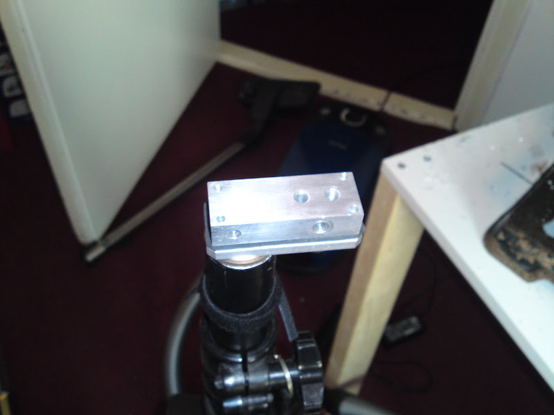

Ik heb eindelijk mijn spullen binnen voor mijn nieuwe tracker.

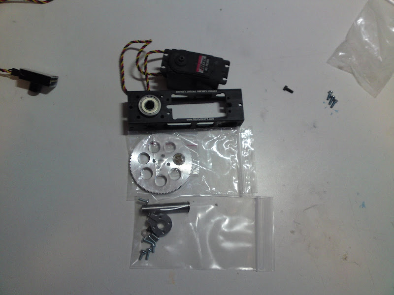

Dit is get Pan gedeelte
De 9 gram servo heb ik erbij gelegt om te laten zien hoe groot de servo is.

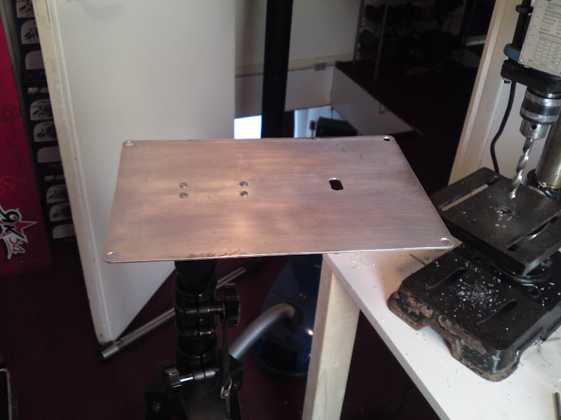

Dit is het Tilt gedeelte

Ziet er goed uit Roel. Grote overbrenging van servo naar hoofdas..hebben ze andere potmeters voor ingebouwd. Maar het draait, nu nog alles opbouwen. Is de tandwielspeling nog na te stellen? Volgens mij bouw jij de ultieme tracker!
MVG. Robert.
MVG. Robert.
Je kan alleen met de servo schuiven om de speling te regelen
Als die er strak tegenaan zit dan zit er totaal geen speling op.
Ultiem word hij zeker.
Alleen jammer dat er bijna geen draaden door de hoofas kunnen.

Ik denk dat je dat niet vergelijken kan Sven, waarscheinlijk waren jou gearboxen al bestaand en moesten worden aangepast op de bosch motor. Het tandwielje op de hitec servo moet een vertande naaf hebben, ga dat maar eens maken op een verspanende manier. Koop een blok aluminium en verspaan het maar eens tot een degelijk frame...dat kost goud.

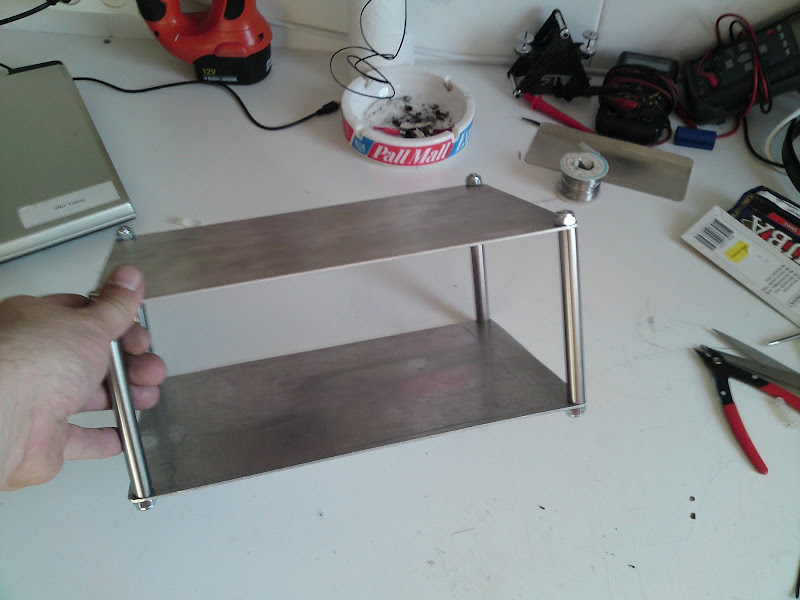

Ik ben er in iedergeval blij mee
In het begin had ik de servos er verkeerd inzitten toen misde ik wat
Het schijnt allemaal wel goed te passen en het loopt zeer accuraat.
2 schroefjes had ik geen inbus voor dus maar andere schroefjes gebruikt.
