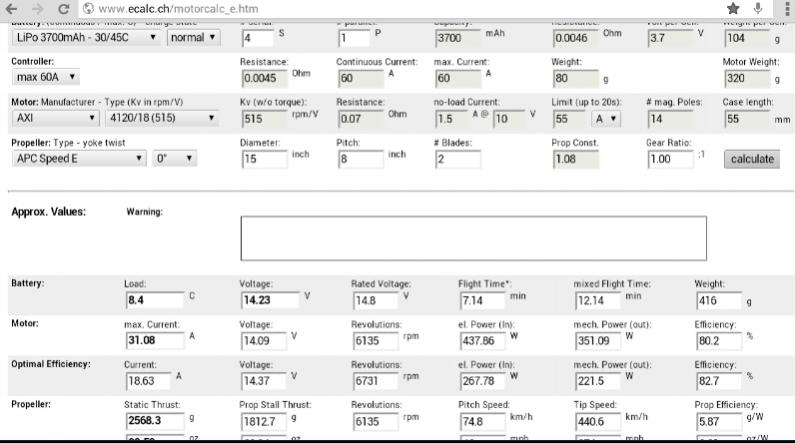

Wij hebben een kist die 2,50 kilo weegt ,als set up een regelaar tot 4s ,een brusl motor 1400watt en een kv van 500 .
Had liever een zwaardere regelaar willen inbouwen maar moet te veel slopen ,zo moeilijk ingebouwd.
Mijn vraag wat voor prop moet ik op deze set zetten ,kist is een schaal cessna dus geen racemonster.,heb wel een aparte bec voeding voor mijn servo,s.
