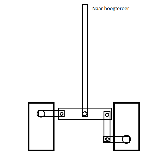

Met dit systeem, even schematisch getekend kan het redelijk spelingsvrij.

Ik heb ook wat zitten schetsen, maar als een servo komt vast te zitten in een extreem punt denk ik dat er toch een probleem is.
De heveltjes verlengen helpt dan niet denk ik. Al bij al een vrij complex systeem om spelingsvrij te bouwen, zeker omdat het wiel
ook nog lelijk in de weg gaat zitten.
http://www.soundhouse.be/img/ASW28-18_dubbele_servo.png
