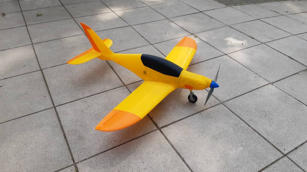

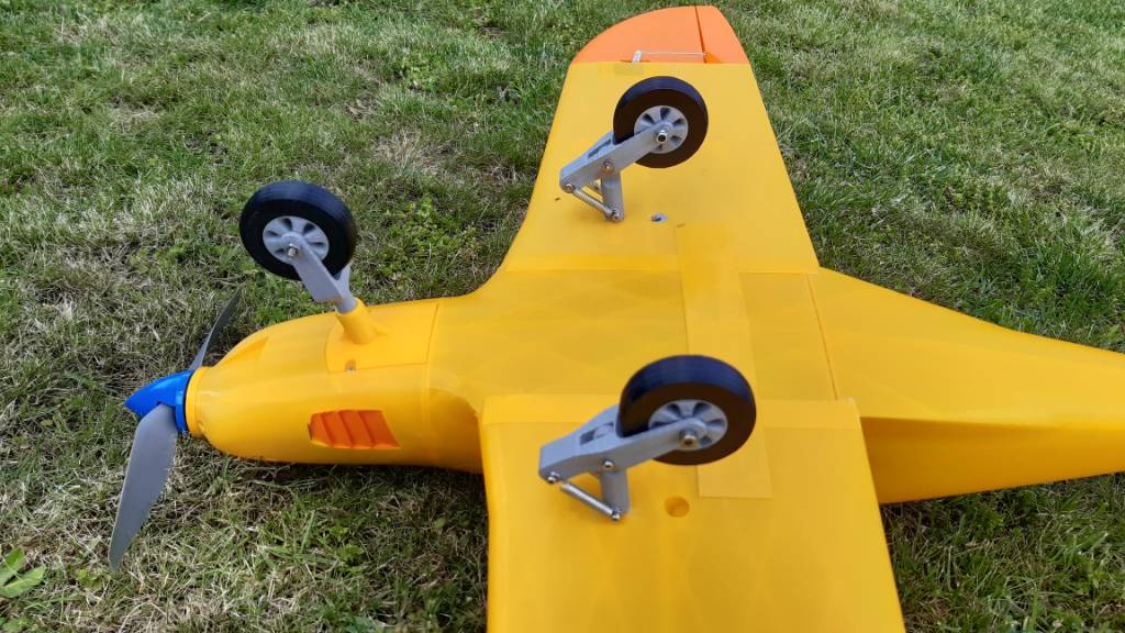

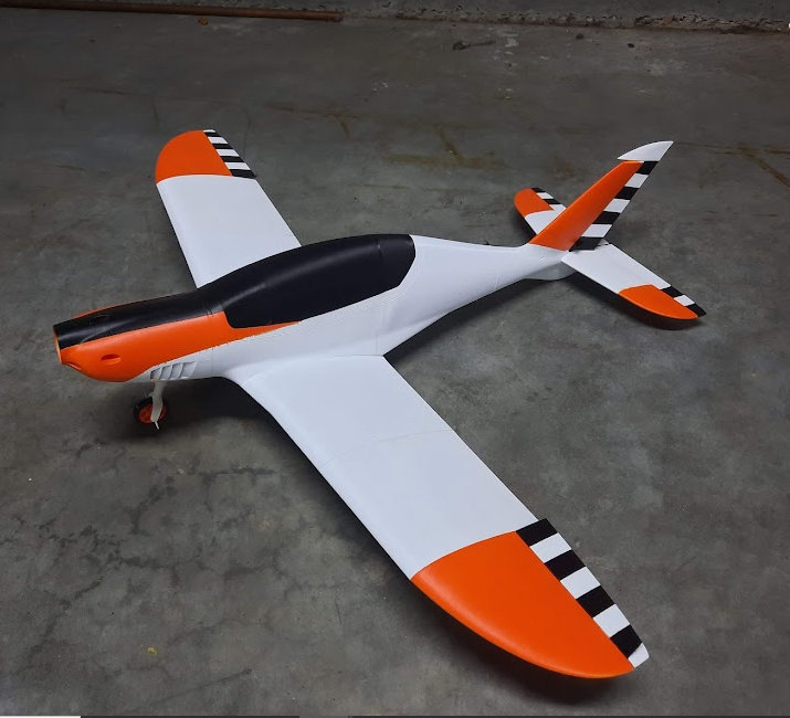

Toestel is inmiddels af en heeft ook al gevlogen. Is een kistje voor weinig wind, en dat kwam goed uit omdat het gisteren windstil was.
Vliegt heel gemoedelijk en voorspelbaar. Maar kan natuurlijk niets hebben qua belasting. Dus een harde landing zal tot veel schade leiden.

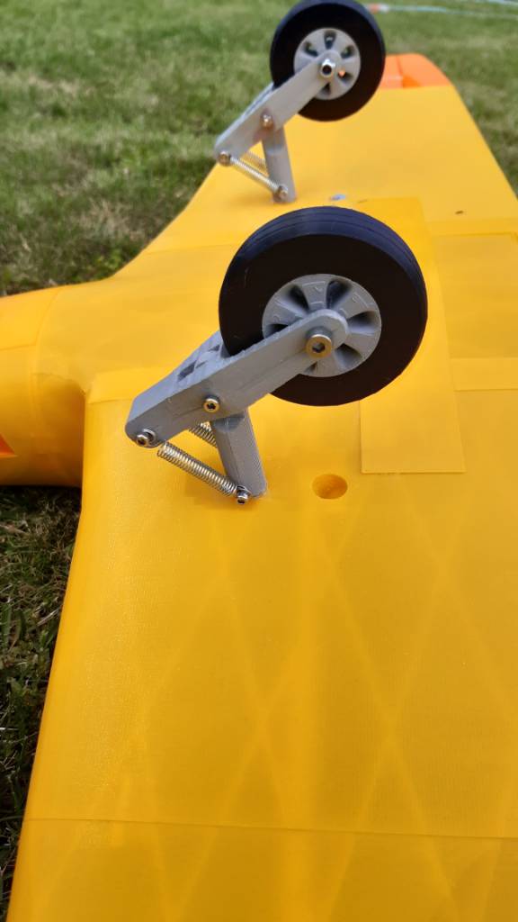

Op de fotos is te zien dat ik bij voorbaat het meegeleverde landingsgestel vervangen heb. Die geprinte veren gaat echt niet werken. Het ontwerpen van dit setje heeft wel serieus veel tijd gekost maar ben er erg tevreden mee. De wielen zijn van printbaar rubber. Best grappig maar toch wat stijf.
De 2 trekveren moeten nog iets stijver worden, maar die kon ik nog even niet vinden.
Bij de 1e landing brak meteen een van de poten van het hoofdlandingsgestel af. Super glue en weer verder. Printer draait nu met een betere oplossing. Hopelijk zondag weer testen.

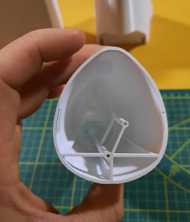

Oh, en de zwarte kap heb ik zelf door de slicer gehaald en geprint met inwendige honingraat structuur. De originele kap is echt te slap met maar 1 print spoor. Zal wel foto maken.
Mod files kan ik ook delen. Zal wel lijstje maken met mijn "verbeteringen".

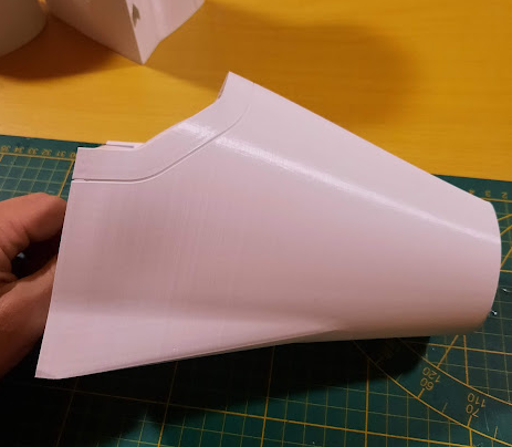

De onderdelen voor dit vliegtuig ben ik ook aan het printen. Er zijn er al een aantal klaar.
Voor het eerste deel heb ik de meegelverde gcode gebruikt. Dat ging van de eerste keer goed.
Deel 2 had wat meer voeten in de aarde.
bij de meegelverde gcode botste de nozzle tijdens de verplaatsing tegen het reeds geprinte stuk. Dus na een tijdje kwam dit stuk los van de plaat.
Dan heb ik zelf een paar pogingen gedaan maar daar was iets raar, niet alle ribben begonnen helemaal beneden te drukken. Dit zag pas na een keer of 3. Ook in de preview in de slicer was dit zo. Ik heb dan de gcode met zhop gebruikt. Het was een uur of 8 printen maar dat ging goed. We iets meer stringing. Maar de temperatuur is ook iets hoger dan wat ik zou doen.

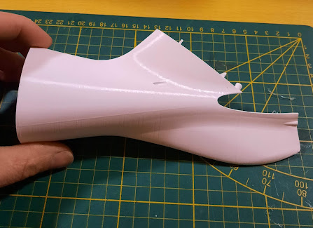

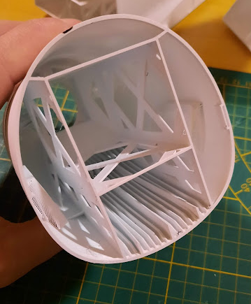

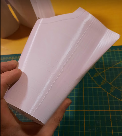

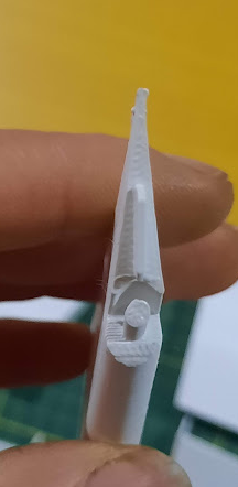

Deel 3 ziet er aan de buitenkant goed uit. Aan de binnenkant is het misgegaan bij het kanaal voor de pushrod. Op zich niet zo erg. Het slechte deel knip ik weg de rest is bruikbaar.
Volgende keer moet ik de Z-seam zelf instellen...

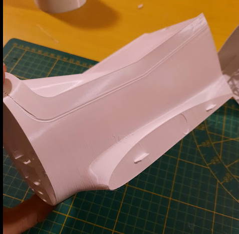

Deel 4 heb ik zelf in de slicer gestoken en dat kwam er goed uit. De achterkant kan er nooit goed uitkomen volgens mij. De tabjes voor de vleugel staan er mooi op, het kanaal is perfect. De z seam was ik ook vergeten aanpassen.

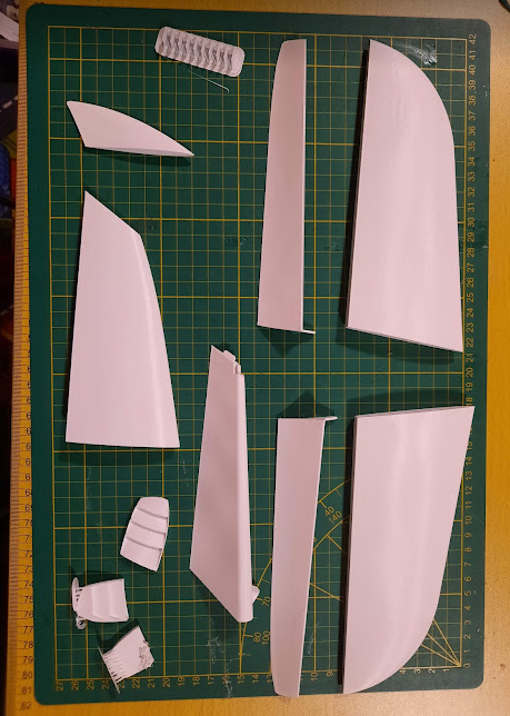

vandaag kwamen er nog wat onderdelen van de printer, allemaal via de meegeleverde Gcode.

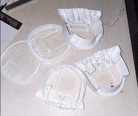

De eerste mislukking is ook een feit.
De rechter ribben kwamen er niet goed uit. 2 mislukte pogingen. Dat is voor mij genoeg. Die gaat voorlopig aan de kant en zal ik zelf eens in de slicer bekijken.
Voor de rest alles zoals het hoort of toch op zijn minst bruikbaar.
zoals je zit zijn de rechter "linker ribben" gelukt en de rechter 2 mislukte pogingen.

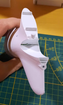

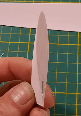

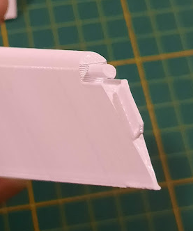

Enkele details van het roer
kleine controle van de passingen

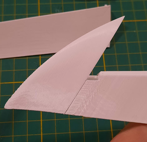

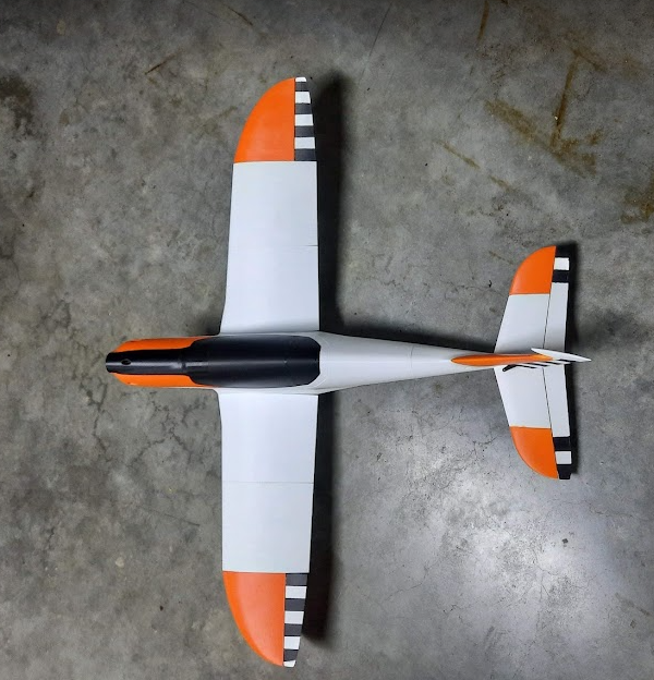

De eerste vleugeldelen zijn aan het printen...

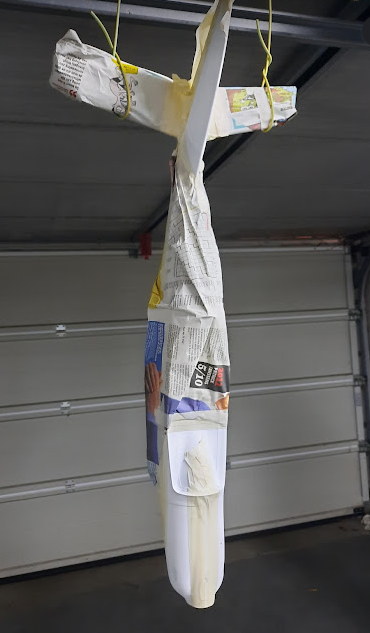

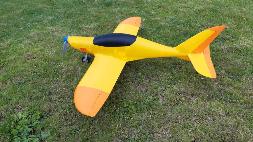

tijd om wat kleur aan te brengen
eerst de romp en de vleugels los van elkaar en van zodra de kleuren droog zijn alles aan elkaar vastmaken.
Het landingsgestel zit er maar voorlopig op. Ik wil nog graag geschikte wielen maken.
Verder zitten de rolroer servo's in de vleugels maar nog niet in de romp.

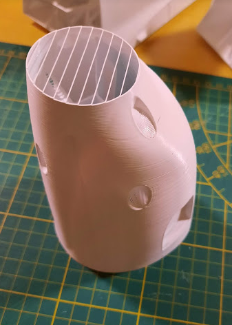

Een geschikte motor heb ik nog niet. Ik zal eers maar eens een dummy printen dan kan ik er toch al een propellor aan hangen en ziet het er compleet uit.
Ik vind dat het goed meevalt.
De kleurstelling heb ik overgenomen van een foto van een 1/1 aero shark op het internet.
