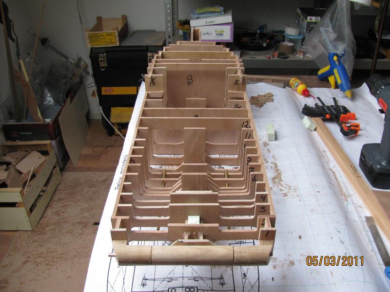

Vandaag begonnen met het uitzagen van de spanten, het ging aardig alleen lijkt het me nu dat er wat veel spanten in zitten maar daar wordt ie stevig van zal ik maar zeggen;)

het is natuurlijk ook een werk schip, die moeten een stootje kunnen hebben:)
maar ga je de spanten nog hol maken of word het een statisch model, of ga je een plug maken?
en op welke schaal ben je aan het bouwen?
Michiel.
Die gaat inderdaad wel tegen een stootje kunnen!;)
Hij heeft nu in ieder geval al meer spanten dan het origineel in totaal heeft.:D
Michiel.
De schaal is 1:33 en ik ga de spanten nog hol maken en als de beplanking er op zit zaag ik de bovenzijde van die spanten door waar ik bij de RC, assen e.d. moet kunnen. alleen de boegschroef wordt een verhaal apart, inbouwen is niet zo'n probleem maar er later weer bijkunnen daar moet ik nog eens over denken:confused:

Heeft u er een spanten plan bij? Of tekent u alle spanten zelf?
Ik teken de spanten zelf aan de hand van het lijnenplan op het general plan van de vigilant, daar kun je in het geval van de shoalbusters vrij gemakkelijk een spantenplan uit herleiden Bart.

Bedankt voor je antwoorden. mijn stantugje word ongeveer ook 1:33 ongeveer he....
heb mijn spantenplan ook op de zelfde manier getekend, werkte vrij goed, althans ben zover wel tevreden over m,n romp

die boegschroef is inderdaad wel een hoofdbreker ben benieuwd....

Ik heb al een tijdje niets kunnen doen aan de vigilant omdat ik nog steeds druk was met de London, die begint aardig in de richting te komen en voor de afwisseling ook de vigilant aangepakt. De stand op dit moment is dat de spanten af zijn en ik met beplanken van de romp begonnen ben.

Oei!
grote zware jongen, mooi werk hoor he!
ben laatst ook begonnen met tekenen, kom alleen door het drukke varen met m'n 1op1 boot er niet echt aan toe, stantug staat ook nog te wachten op een nieuw stuurhuis.
