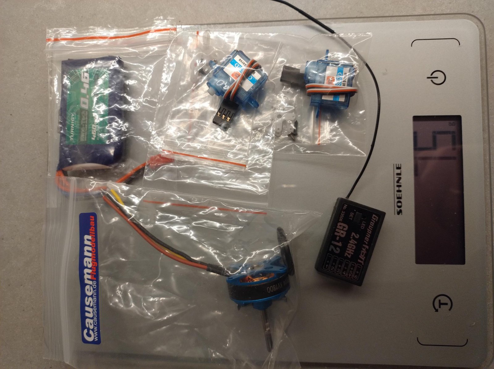

Ja, ik heb al paar onderdelen gekocht, super lichte servo's en 2s accu 460 mah.
ontvanger gewoon standaard en een 15 amp regelaar heb ik nog wel.
zoals te zien zit ik al op 75 gram en dan nog de regelaar erbij gaat al naar 90 gram.
