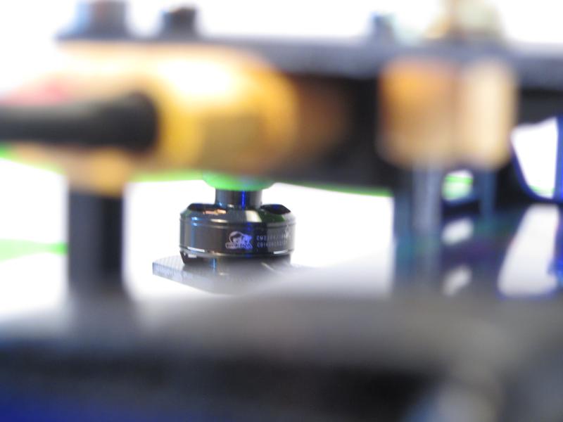

Ik heb vandaag mijn B360 afgemaakt.Ik moet overdag nog betere foto's maken.
MN2208 2000kv Motoren
30Amp Simonk Regelaars
HQProp 7x45
Naze32 (cleanflight)
Sony Effio FPV cam
Gopro 3/4
Immersion 600mW 5.8 video
D4R-II Ontvanger + Taranis
Ziet er goed uit danny!
HQProp 7x45
Sony Effio FPV cam
Gopro 3/4
rocket360 [emoji573]gaat denk als een speer
Mooi hoor!
Op de foto van Danny is het verschil goed de dikte van de armen te zien!
Massive!!!
Die van Boris ook al klaar, ook mooi!
Kun je er morgen ook een mini-h bij zetten op de foto voor het verschil te kunnen zien.
VOlgens mij zit er aardig wat power in. Binnenkort eens probren.
Mooi hoor!
Massive!!!
Super mini h m2m = 260
B360 m2m = 360
Het scheelt 10cm diagonaal zeg maar :D. Zal eens een foto maken.

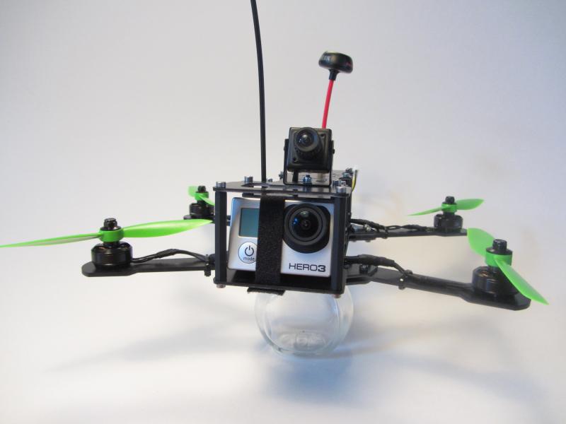

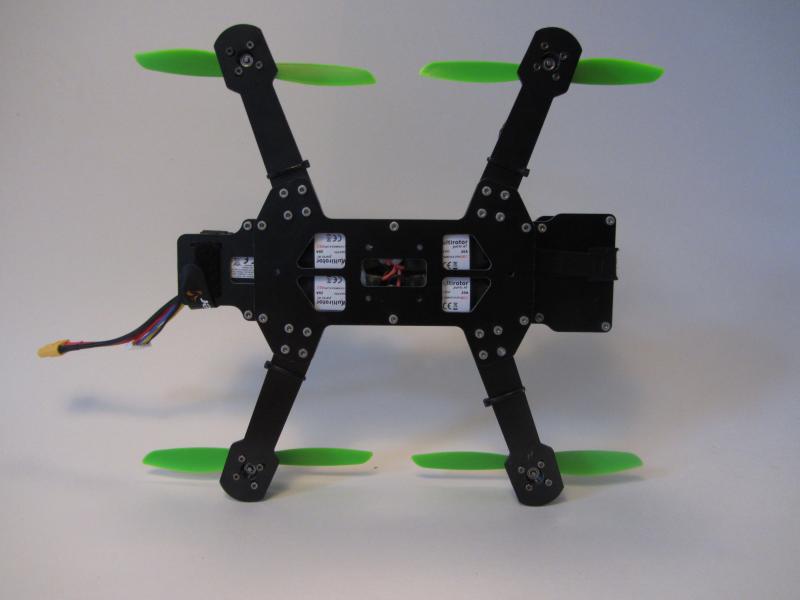

mijn GO-MINI
Bijna klaar: mijn GO-MINI
In mijn ogen de ideale quad.......praktijk moet het overigens nog uitwijzen :)
Ik heb zelf een groot aantal wijzigingen aangebracht t.o.v. het origineel. Dit was mogelijk doordat Quadron het frame voor me gefreesd heeft:thumbsup:
Specs:
- custom GO-MINI (met dank aan quadron)
- cobra 1960kv (met dank aan Menno)
- 6" props
- ZTW 20a esc (met dank aan gerard_NL)
- naze32 (nu nog baseflight, zal spoedig cleanflight zijn)
- 1600/1800 4S nanotech
- Immersion 600mw 5.8 VTX en clovers
- rangelink UHF RX (producent: maakt dat ding GVD eens wat kleiner)
- super simple OSD (HK)
- pololu step up
- FPV cam (wordt nog vervangen)
- gewicht incl GoPro en lipo is 930 gram

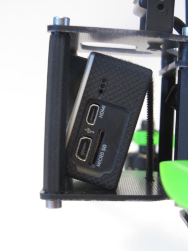

Toplate complete veranderd naar eigen inzicht
full
sleuf voor de bevestiging van de GoPro verder naar achter gezet zodat de GoPro stabieler staat.
full
full

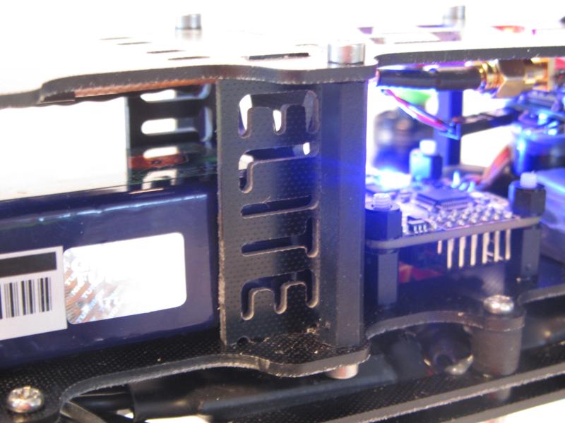

Achterschot en zijschotjes aangebracht zodat de lipo beter op zijn/haar plek blijft
full
full

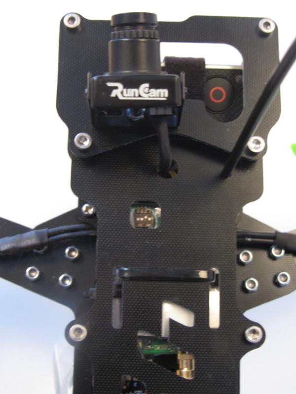

Sparing om redelijk eenvoudig van video kanaal te kunnen wisselen
full
GoPro afdek plaat aangepast zodat de plaat niet in beeld komt en zodat ik beter bij de knoppen kan
full

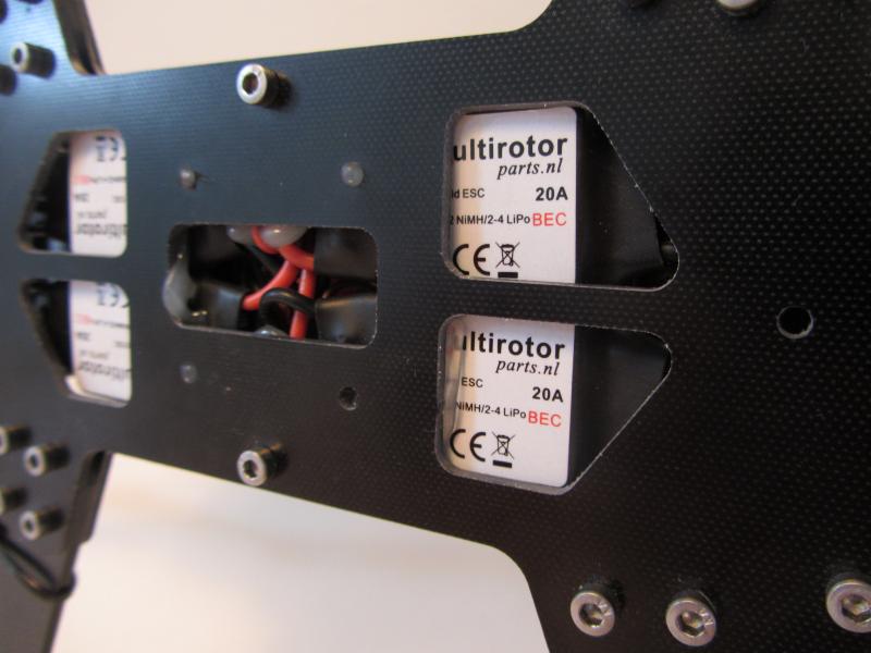

top dirt plate wat aangepast zodat de ZTW esc's er net tussen passen (standaard past het dus net niet)
full
ziet er goed uit jeroen. vrees wel dat de dikte van de armen krap is met deze power. In andere woorden verwacht ik vibraties door flex.
de halve wereld vliegt met cobras 1960kv met 3mm g10 armen.
ik zou niet weten waarom nu ineens met "deze power" dat niet toerijkend zou zijn.
als je de 2208 cobras gaat gebruiken gaat het wel buigen.
dan is het tijd voor 4mm of 5mm g10 ;)
1960kv + 6x45 geeft zat power op 4s. Vlieg ik zelfs liever op een mini dan 2208. Denk dat het goed kan gaan op 3mm, maar we gaan het zien.
