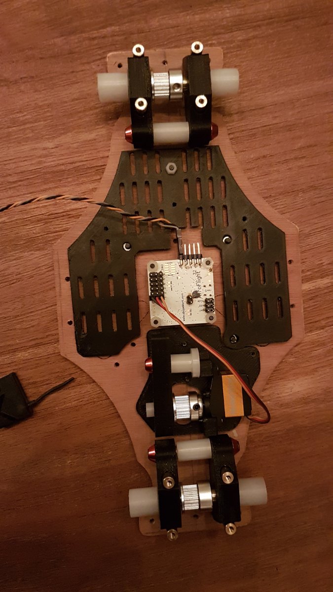

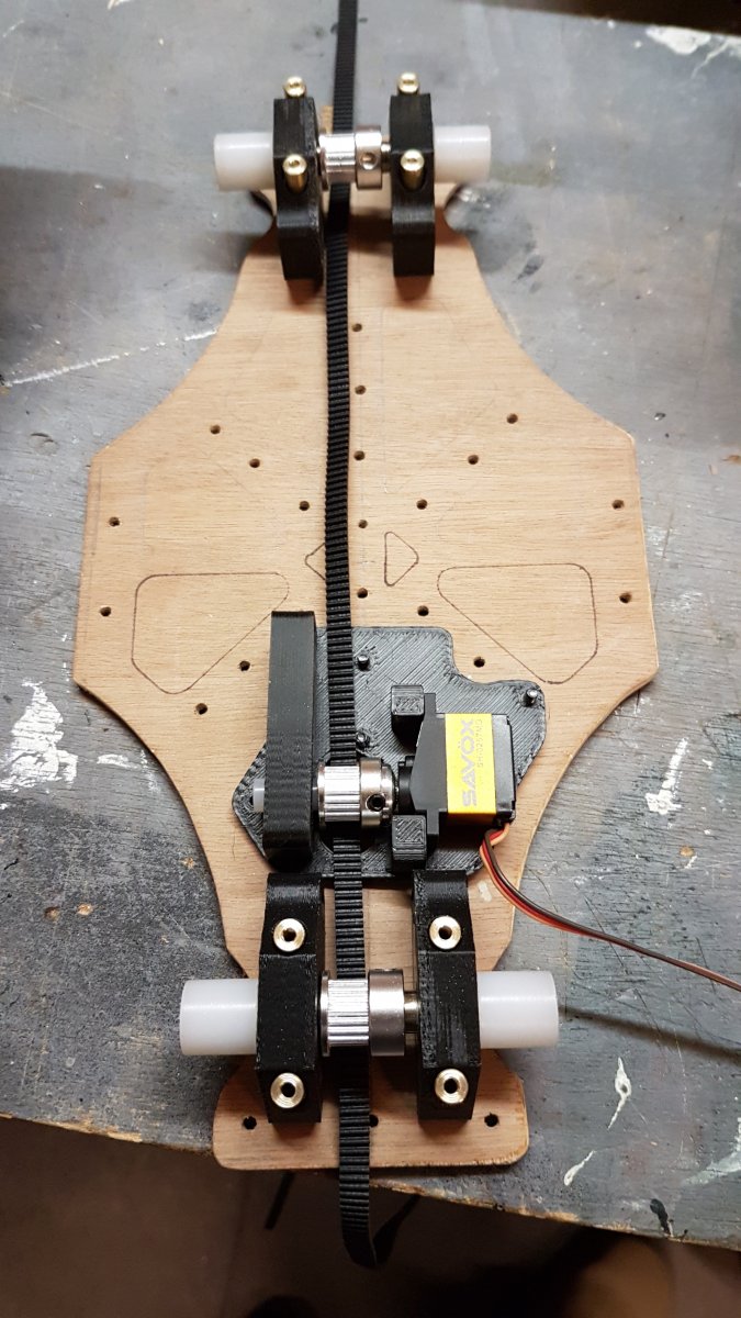

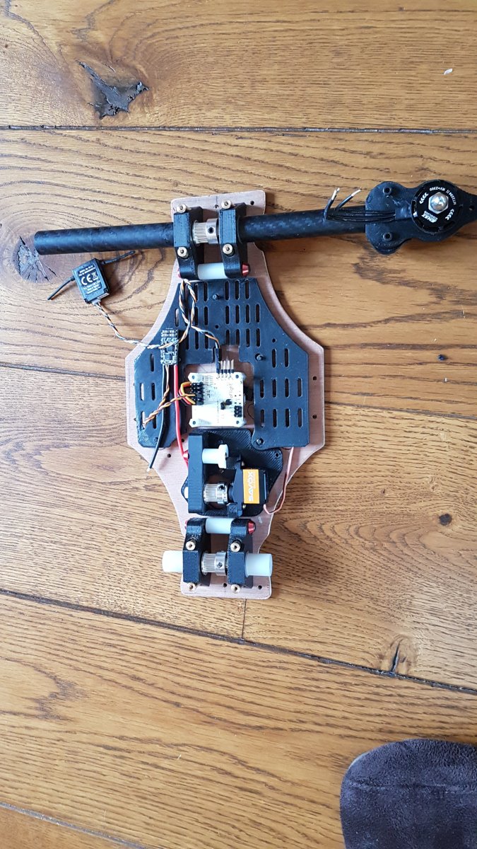

Hallo Lezers,

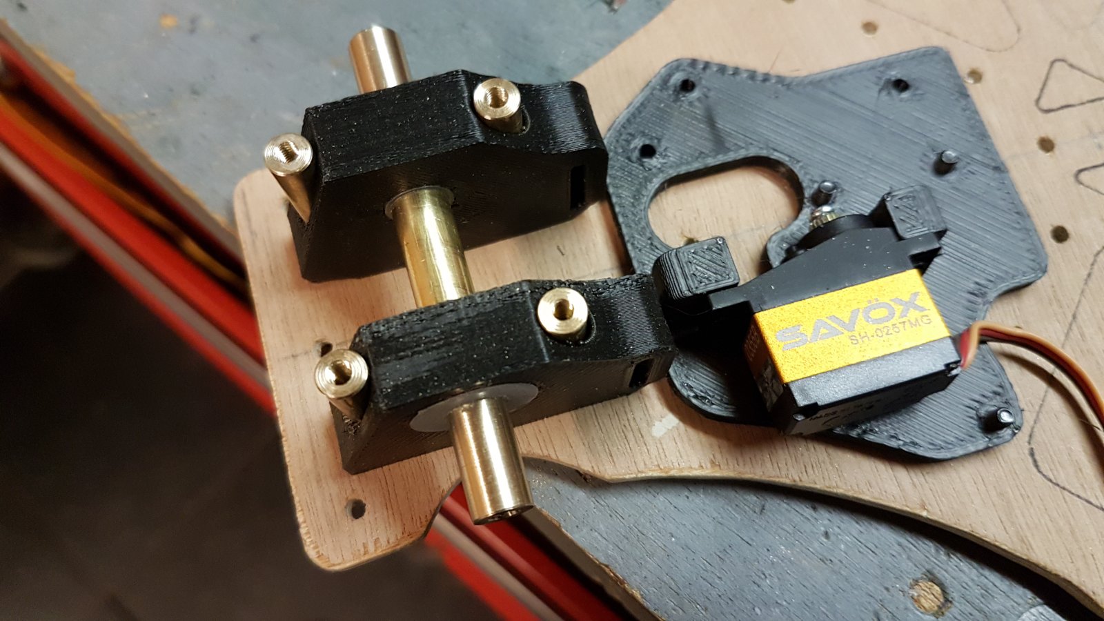

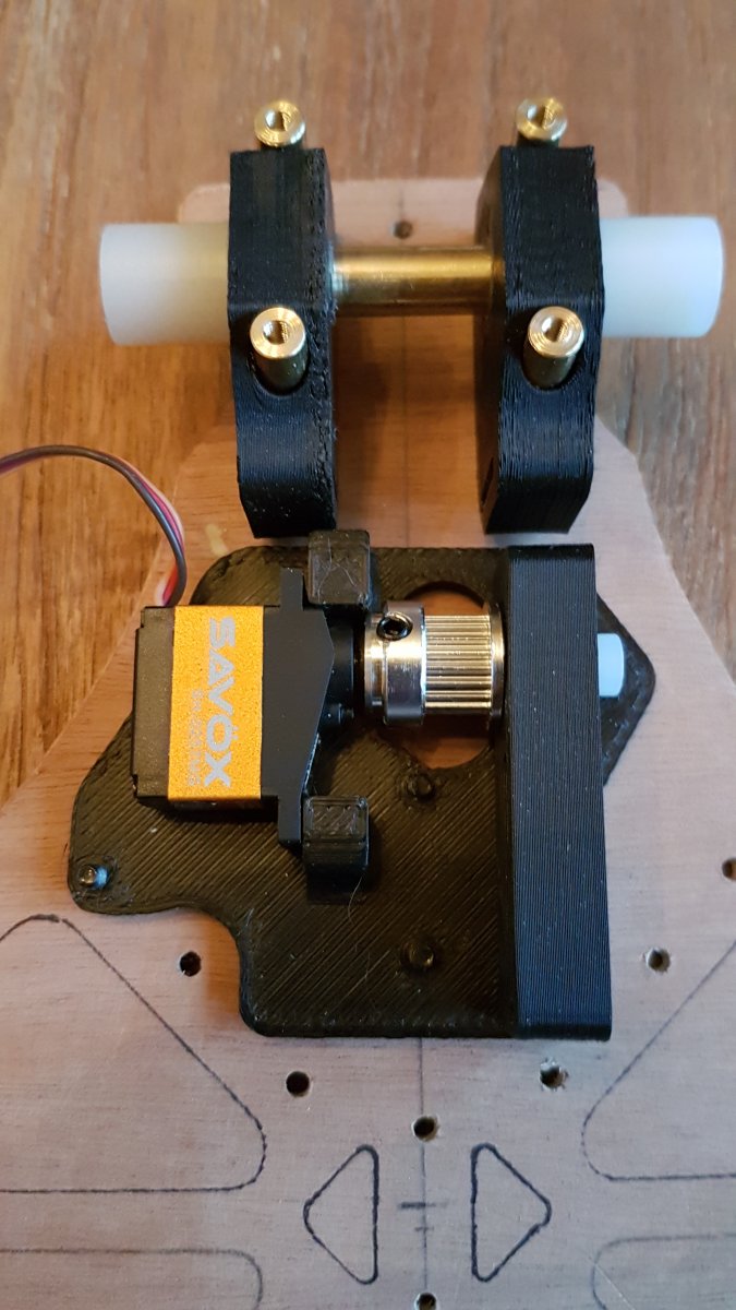

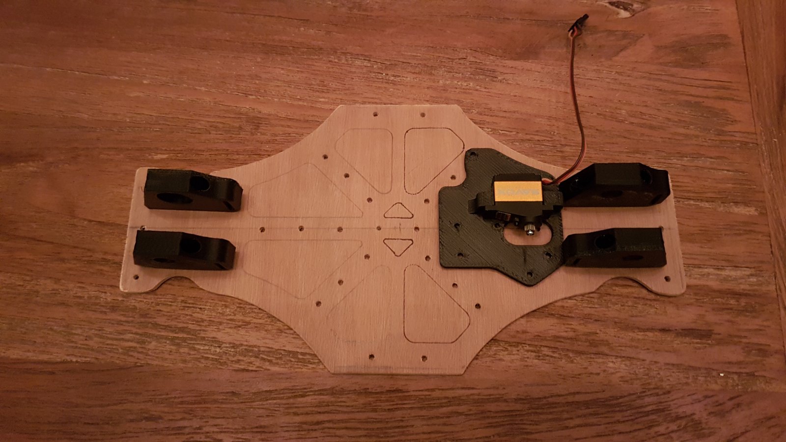

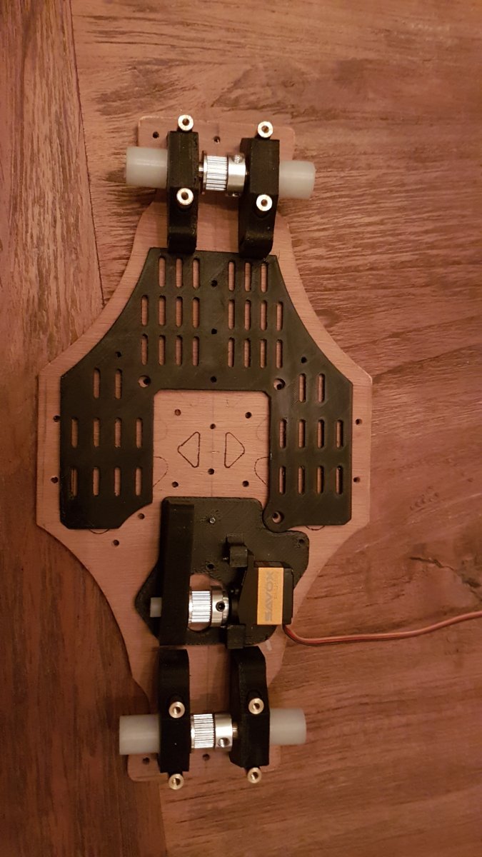

Ik heb een vraag over een project waar ik onlangs aan ben begonnen.
Ik had ergens iets gelezen over een tilt drone en dat trok gelijk mijn aandacht.
Ik wilde hem geheel zelf bouwen, alle asjes ed draai ik op mn draaibank en de onderdelen zijn zelf geprint.
Hiervan staat al het een en ander op Thiniverse. Nu is het nog een prototype wat nog niet heeft gevlogen maar naar mijn id wel al volledig werkt. Alle instellingen zijn gemaakt via tiltflight configurator en cleanflight.
Mijn vraag is eigenlijk, zijn er al mensen die een tilt drone vliegen en die mij wat tips kunnen geven ( zoals instellingen ed ) voordat ik hem ga vliegen en uiteindelijk opnieuw van Carbon ga opbouwen.
Gr, John

Mooi gemaakt John :). Heb zelf nooit echt de voordelen van die tilt kunnen ondekken, heb op 1 mini H de tilted motor spacers zitten maar dat de quad nu echt anders of beter vliegt kan ik eigenlijk niet zeggen.

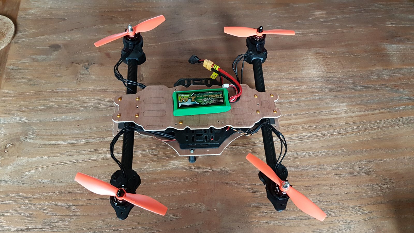

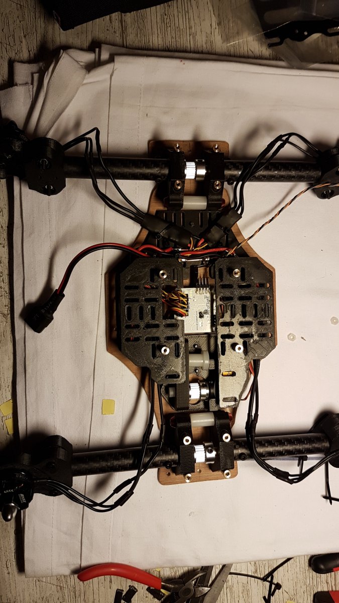

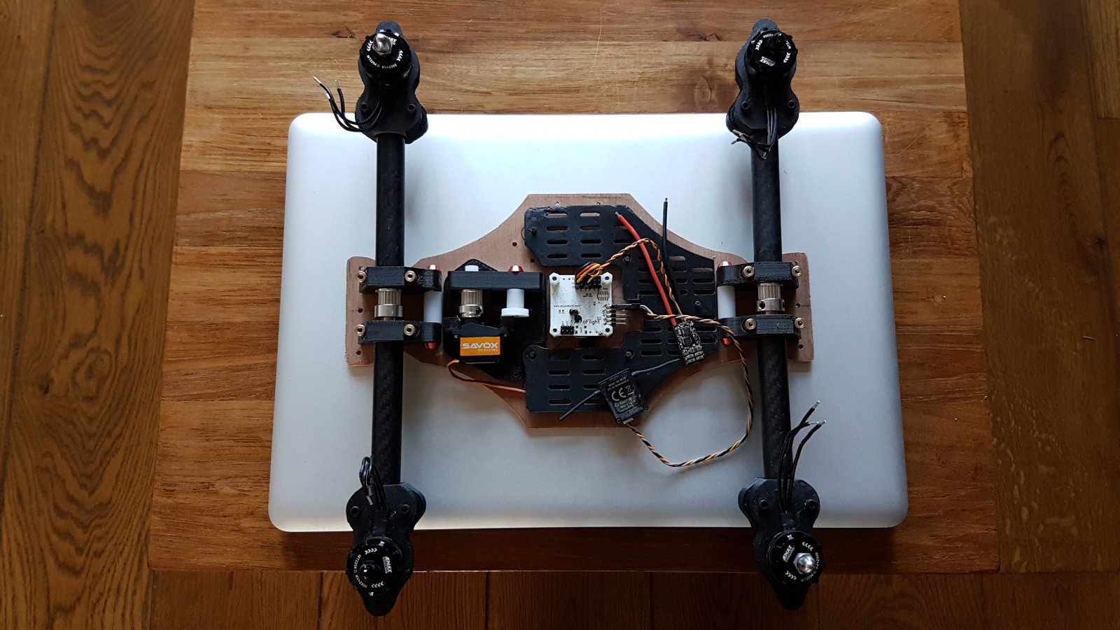

Ik heb hem inmiddels klaar en ben nu een versie2 ervan aan het bouwen.
Na veel uitzoeken en testen heeft het echt wel voordelen. Zo kan ik nu zowel met als zonder tilt vliegen.
Je kan hem zo programmeren dat je bij vol gas voor of achteruit hij bijna horizontaal beweegt. motoren bewegen nu maximaal tot een graad of 40 maar ben daar nog mee aan het experimenteren
Om dit alles voorlekaar te krijgen heb ik gebruik gemaakt van cleanflight icm Cleanflight - Configurator om het een en ander in te stellen.
Blijft een leuke hobby.

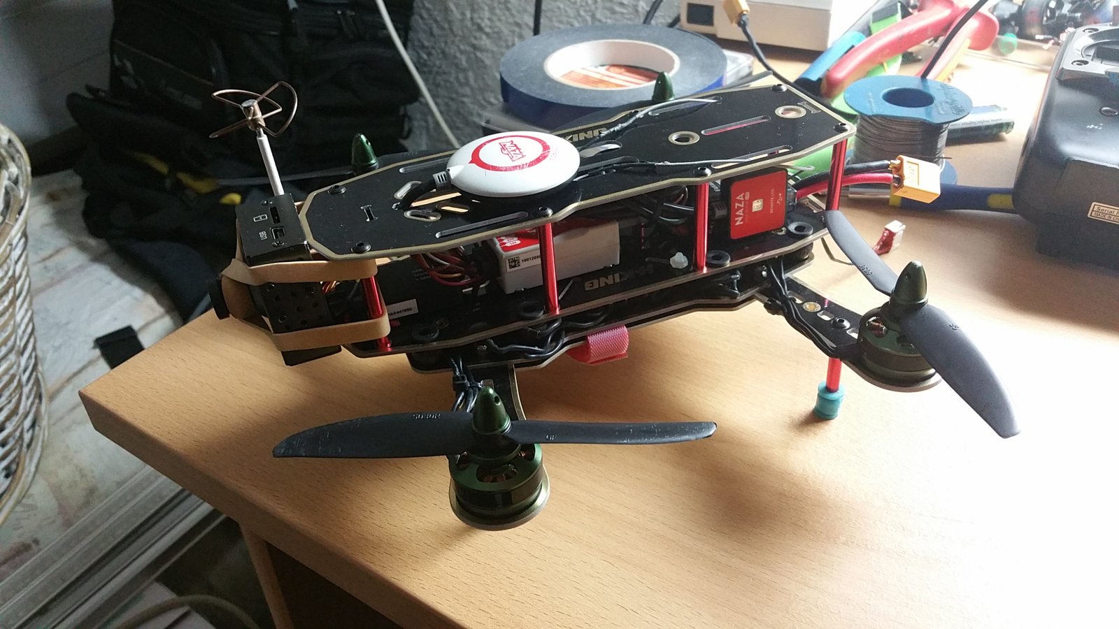

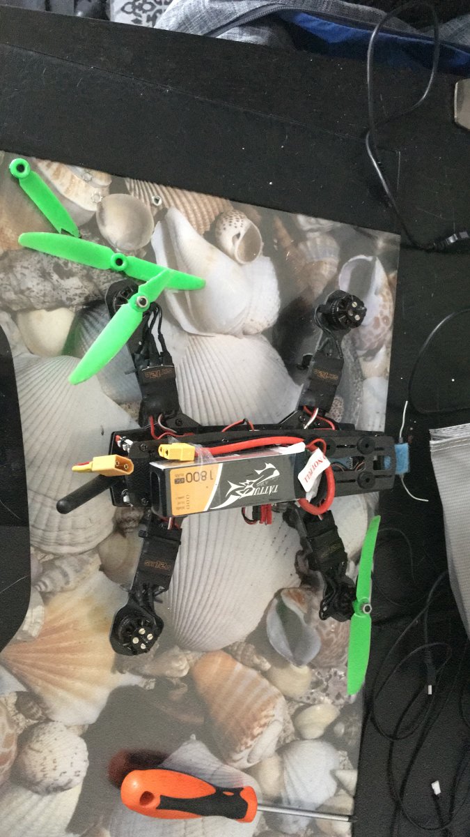

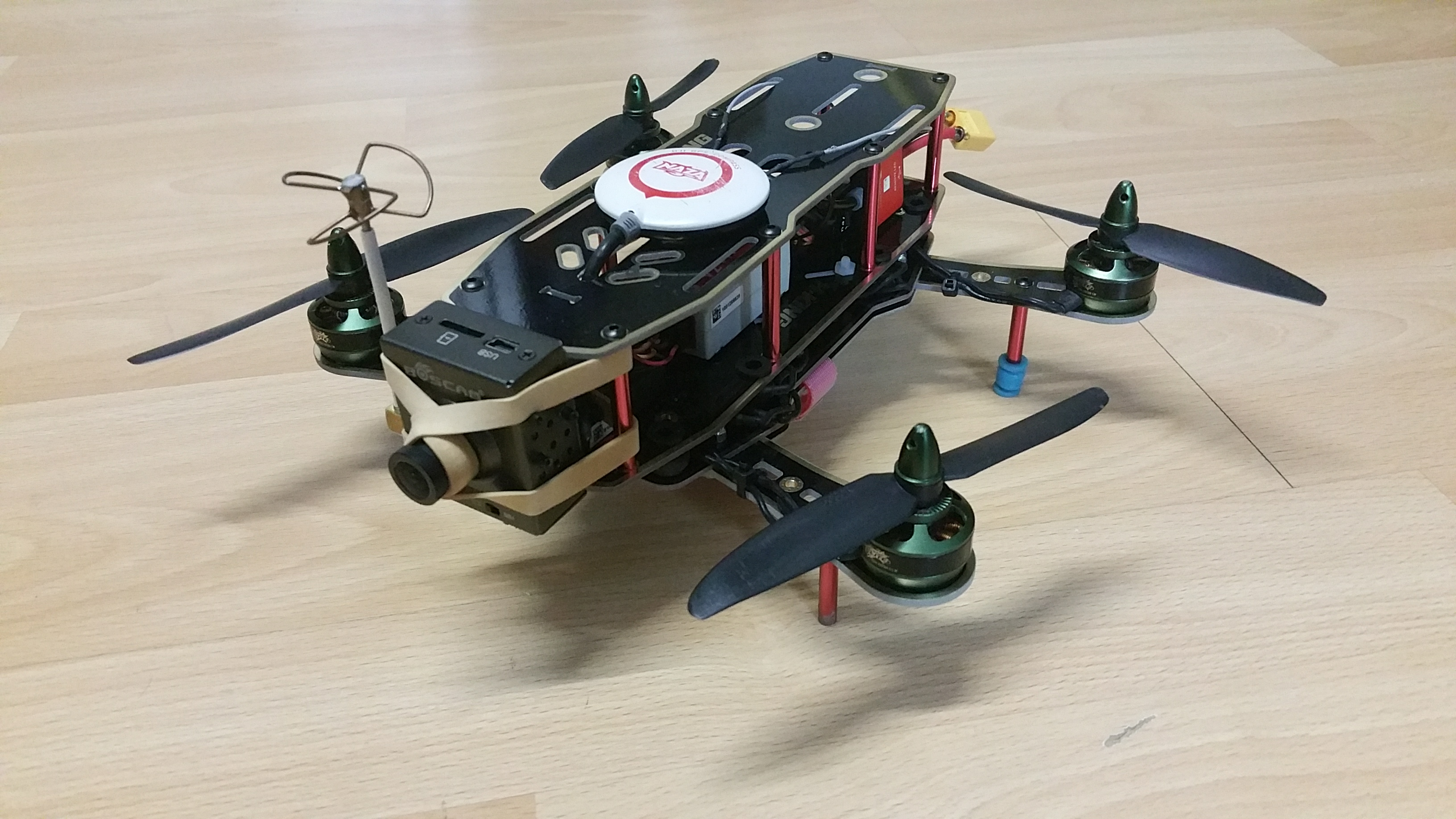

vandaag de maiden van mn ZMR250 gehad, op de een of andere manier had Cleanflight de 90 graden instelling van fc niet opgeslagen...:
niet bepaald een succes zo te zien. De tweede ging een stuk beter!

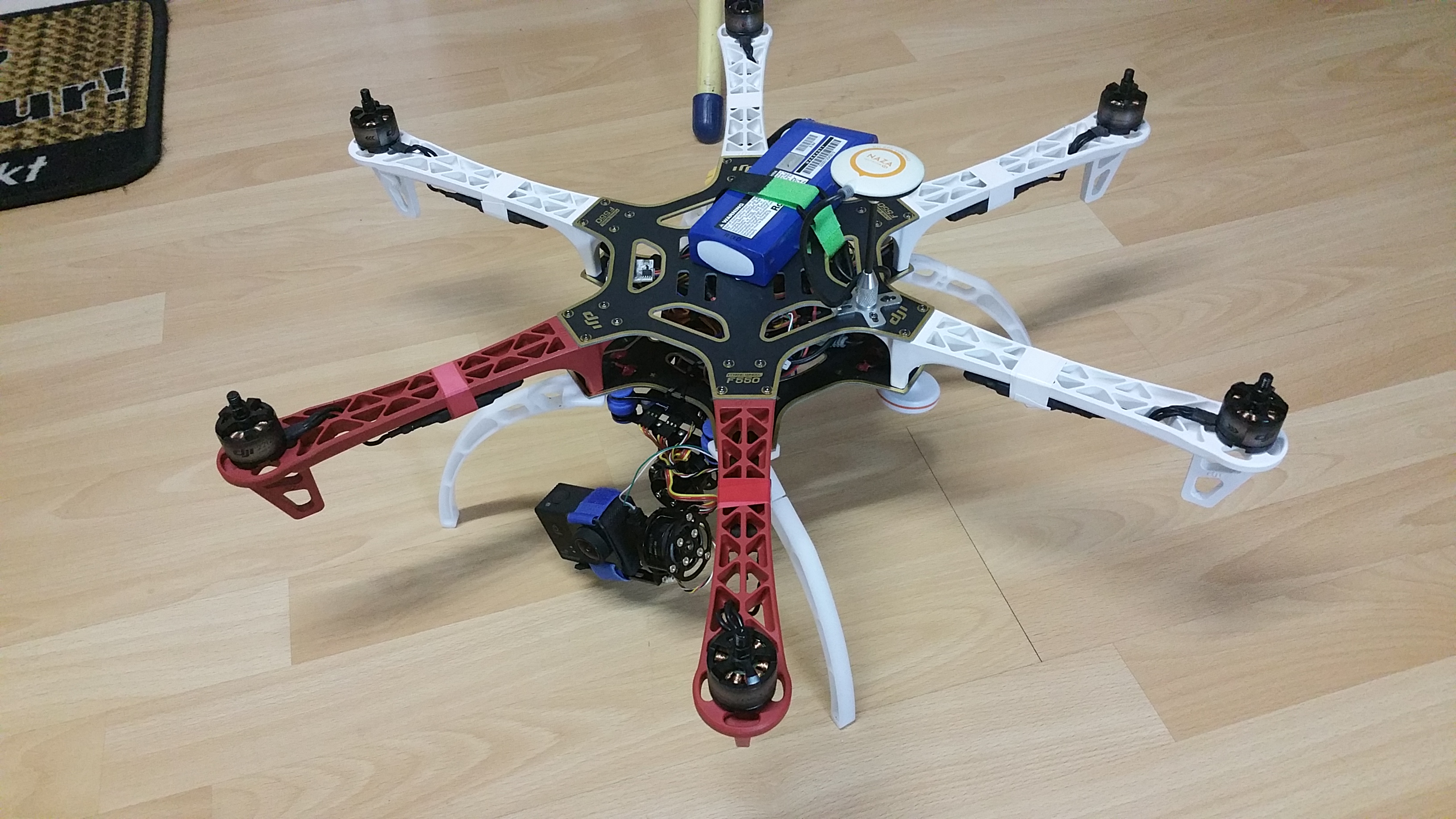

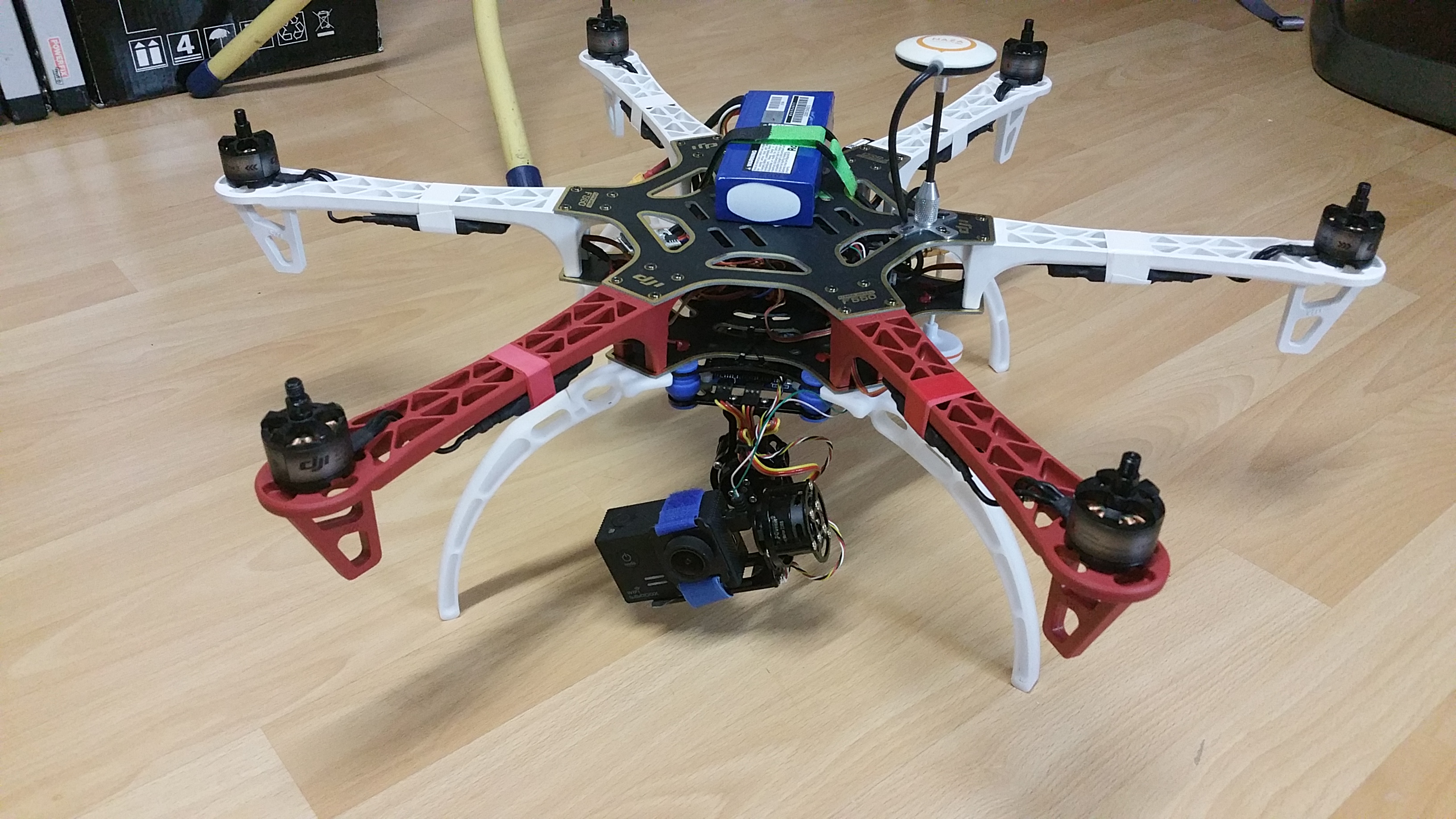

Inmiddels m'n F550 geupgrade van DJI armen maar AXC armen (aluminium). Vliegt zeer stabiel en het frame is nu goed stijf. De armen torderen ook niet meer wat met de standaard DJI armen wel het geval is. Tevens hangt er een GoPro hero 5 onder wat heerlijk werkt. Vooral de stembediening is een genot.
