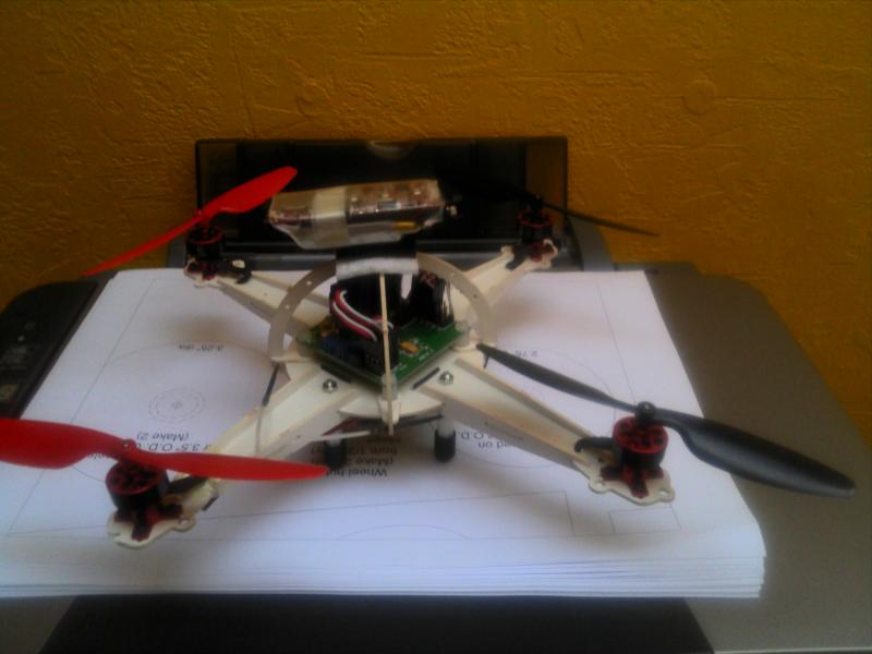

Het lijkt alsof de staartmotor scheef staat?

heb er links draaiende props op.
dan moet die staartmotor volgens mij corrigeren
vandaar dat hij scheef naar rechts staat
terwijl de kk2 board rechtsdraaiende props vraagt in het menu
vreemd dat hij dan gewoon werkt op linksdraaiende
