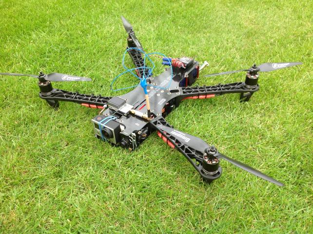

Enkele foto's van mijn TBS Discovery :)

Mooi hoor, deze ga ik binnenkort ook bestellen ;).
Zit er nu een behuizing om die ccd camera of heb je bij het frame de mogelijkheid om direct de printplaat op het frame te schroeven?
Mooi hoor, deze ga ik binnenkort ook in elkaar bestellen ;).
Je kan de CCD camera direct op het frame schroeven. Wel opletten dat je de juiste schroefjes (M2) en eventueel locknuts mee bestelt, gezien deze niet zijn inbegrepen :thumbsup:
Wat is je setup eigenlijk verder? welke FC enz....
Tot voor kort was het gehele multirotor en fpv gebeuren compleet nieuw voor me. Na veel lezen en informeren bij clubleden ben ik tot onderstaande setup gekomen. Quad heeft 2 dagen geleden z'n maiden gehad en vliegt echt super :)
Motors: T-Motor MT2216-11 900Kv
Esc's: RcTimer 30A SimonK
Props: Graupner 9x5
Fc: DJI Naza (Tot nu toe nog zonder gps ;) )
Lipo: Nano-tech 4s 3300mah
HD Cam: Gopro Hero 3 silver
FPV:
TX: Fox 1.3 800mW met cloverleaf en lowpass filter
RX: Fox rx met 3-turn helical
Fpv cam: TBS 59
OSD: TBS Core met Dora RSSI
Bril: Fat shark Base SD

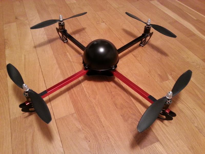

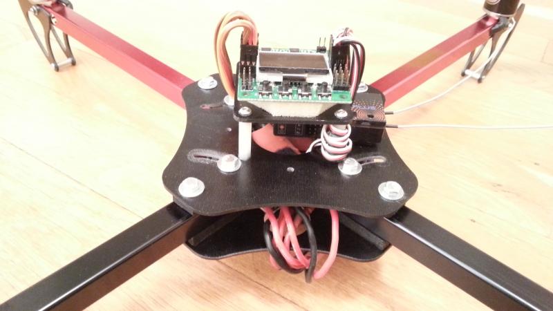

Quad-X
KK2 v1.5
RCtimer 30A ESC (SimonK)
NTM 28-36 750kv
prop 11x4.7 - slowfly
Lipo alarm LED/buzzer (<3.3v)
Lipo 3300mah-3s - 30c
Totaal gewicht: 1338 gram (incl. accu, buzzer, etc, etc)
Gewicht zonder accu: 1058 gram
Hovertijd: 14 minuten 8 seconden
Volgens de berekeningen van eCals zou ik op 11.1 min hovertijd uitkomen. In de praktijk krijg ik ruim 14 minuten hovertijd (bij actief vliegen houd je minder over). Ik heb nog een 5000mah-3s liggen (18 maanden oud), dat maar is testen.
Reageert en vliegt prima. Alleen nog zoekende naar de juiste instellingen, met de default vliegt het al aardig goed. Het frame en de alu armen kunnen aardig tegen een stootje.

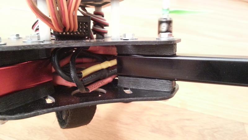

Meer ruimte gemaakt voor het wegbergen van de ESC's door het plaatsen houten stripjes aan te brengen
