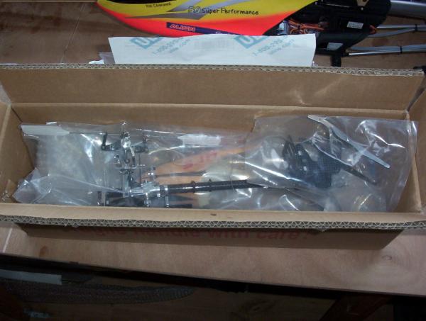

Een paar dagen geleden kreeg ik van Scott Booth van www.rc-tek.com een pre-productie-exemplaar van de SJM-215 CF Pro:
full

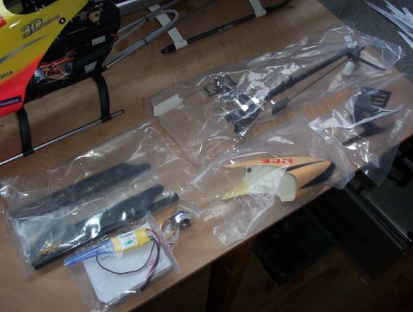

...en de inhoud:
full

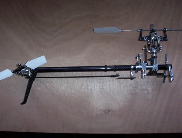

Het frame is aanmerkelijk lichter, vooral doordat de staartbuis nu van koolstof is. Het 'middengedeelte' met de overbrenging bestaat nu uit één stuk, de rotorkop heeft nu carbon mixerarmen.

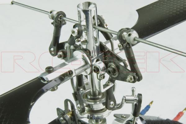

De rotorkop in close up:

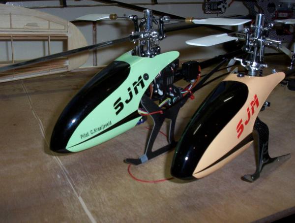

Hier naast de SJM-180, de nieuwe is wat lager en ziet er nog 'gemener' uit...

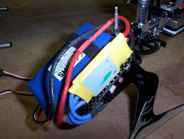

Even een update: gyro en hekrotorservo gemonteerd. De ontvanger komt niet onder de gyro, zoals op de plaatjes van SJM en RC-Tek.com, maar onder het bevestigingsplaatje van de accu, dus in de canopy. Dan ziet alles er veel opgeruimder uit. Door de regelaar op z'n kant naast de accu te plaatsen past alles precies in het kapje, zwaartepunt is ok. De regelaar is bevestigd aan een stripje kunststof, dat met CA haaks op de accuhouder is gelijmd.
