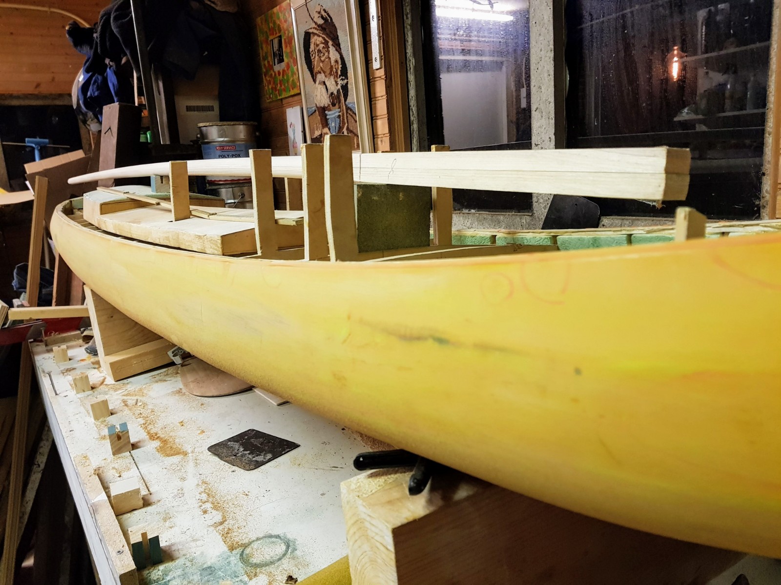

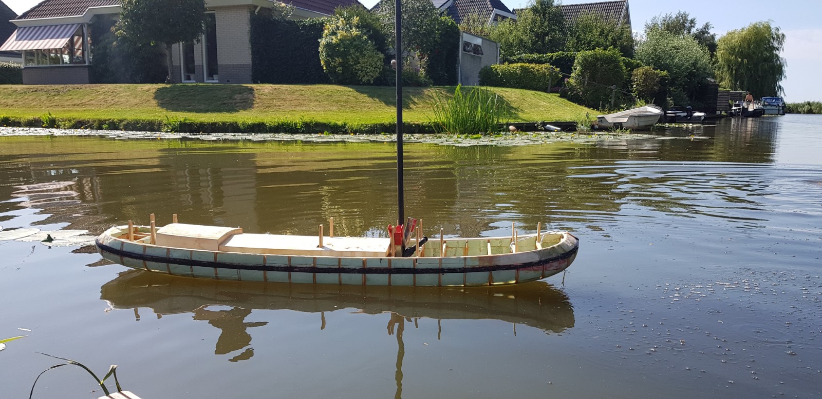

Het skûtsje leeft nog. (ps. iemand enig idee hoe ik de topic-naam aanpas?) Wat foto's:

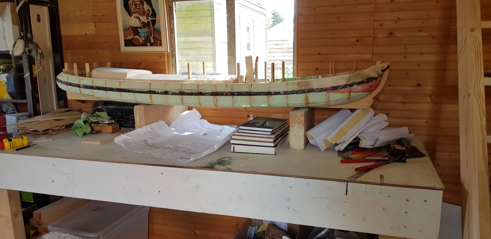

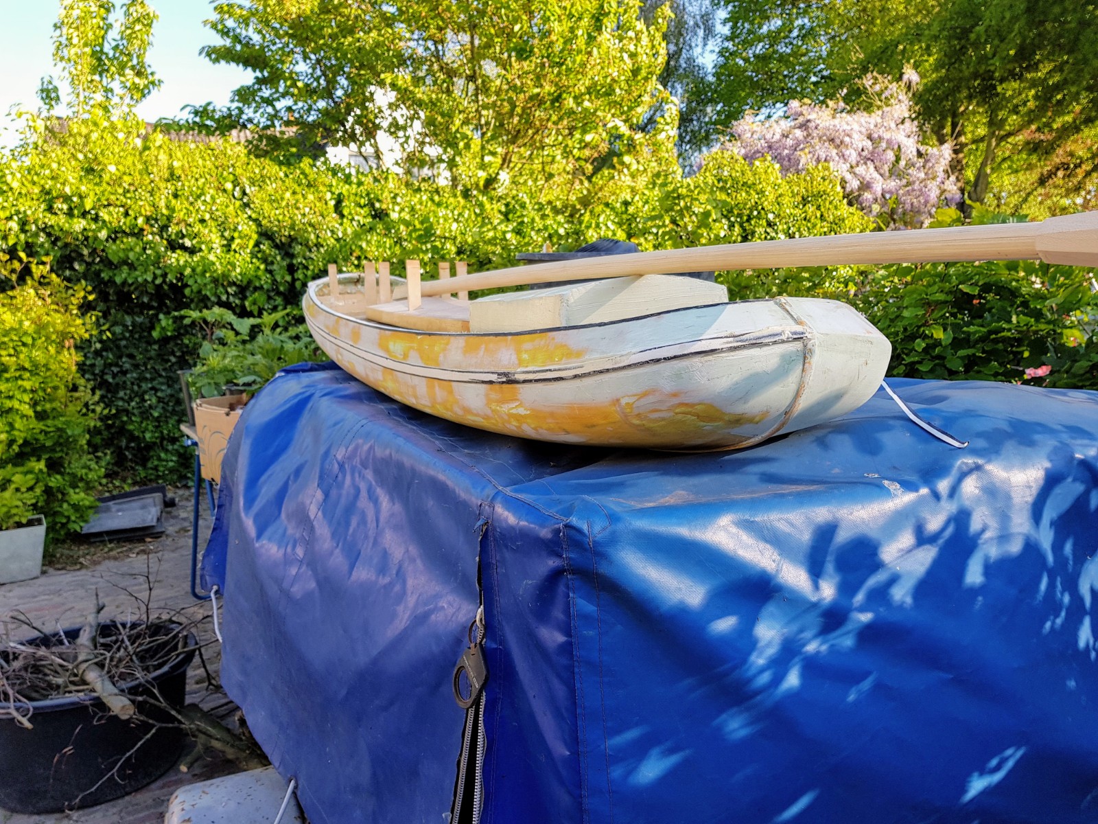

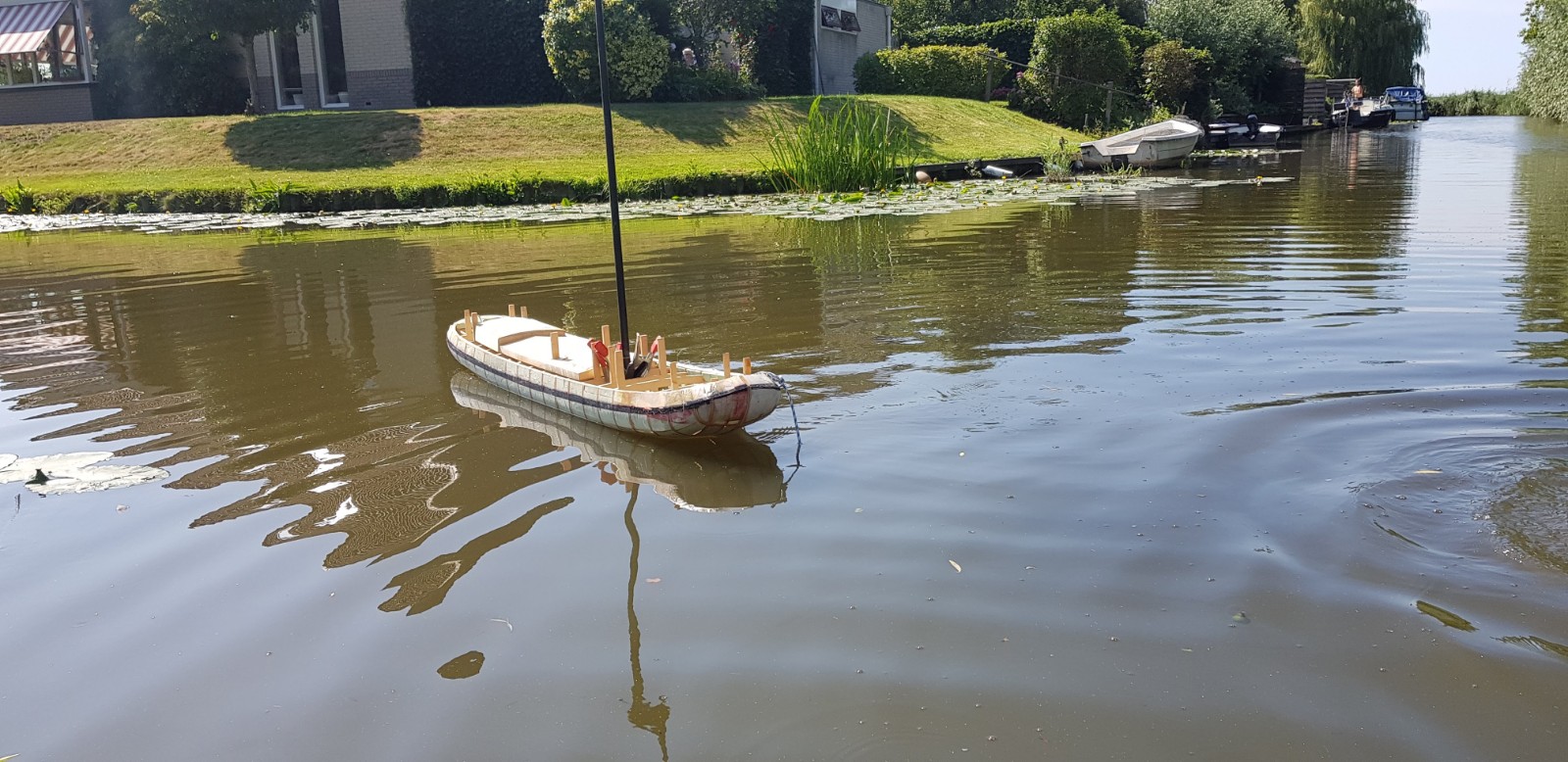

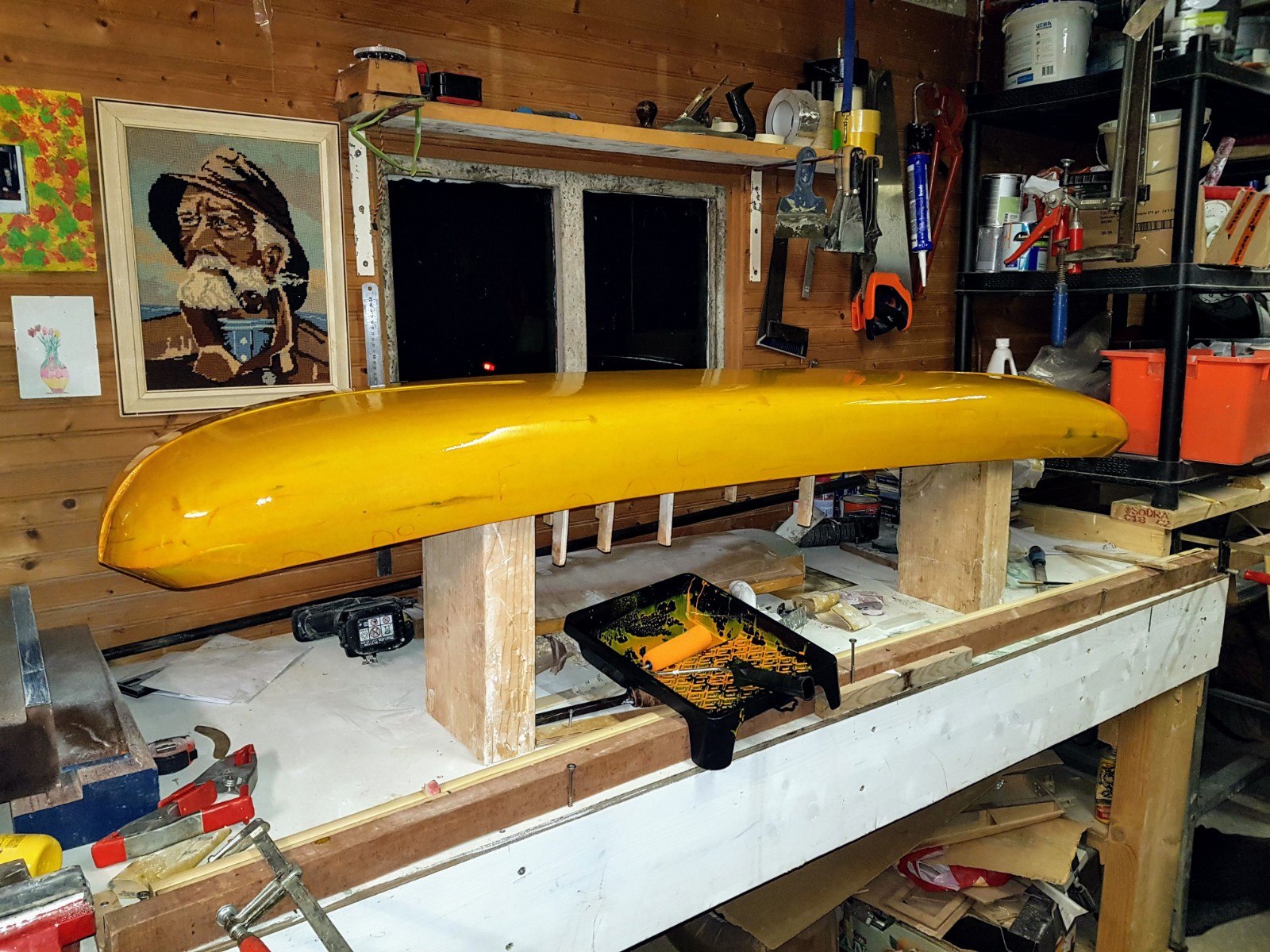

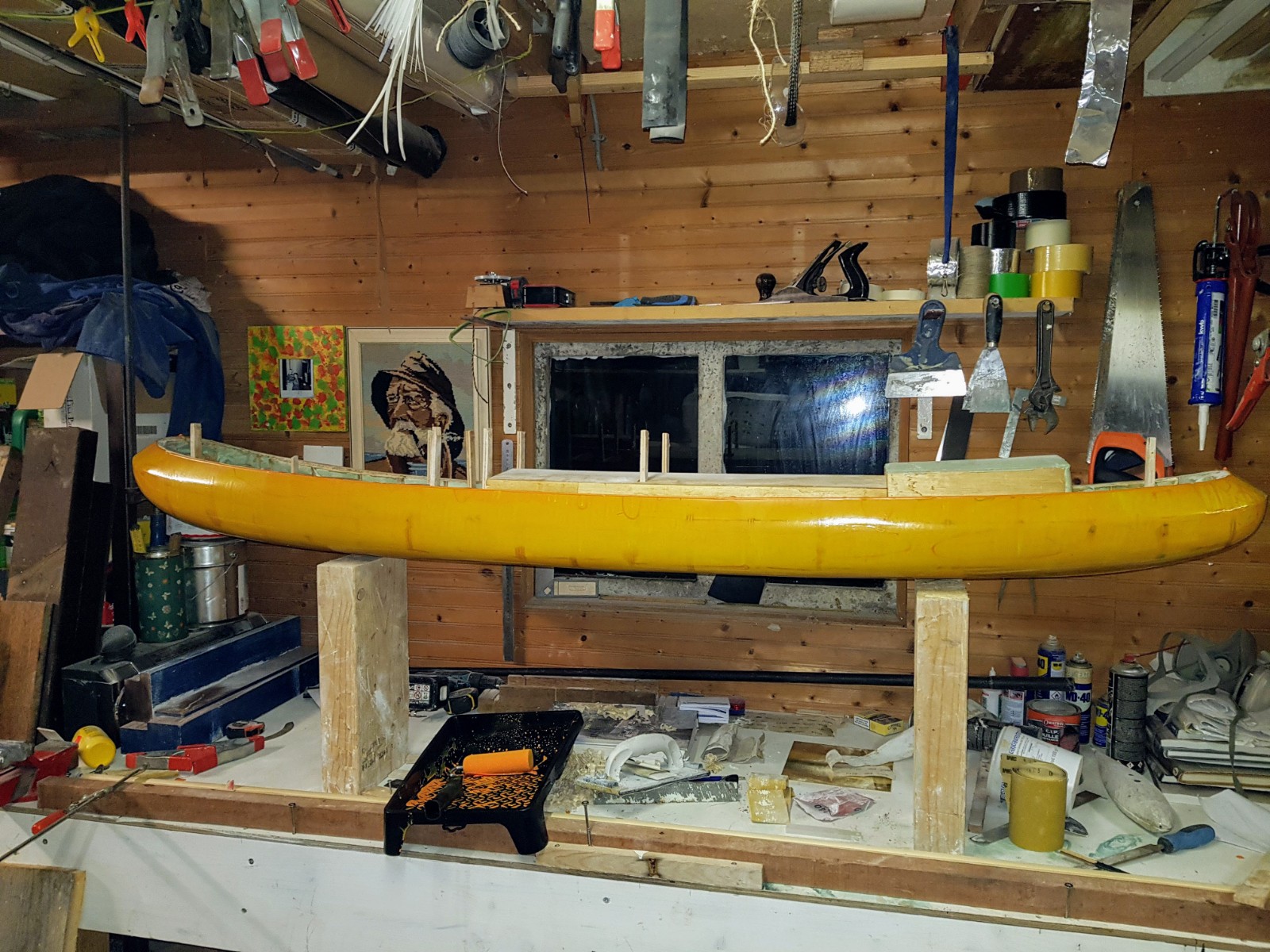

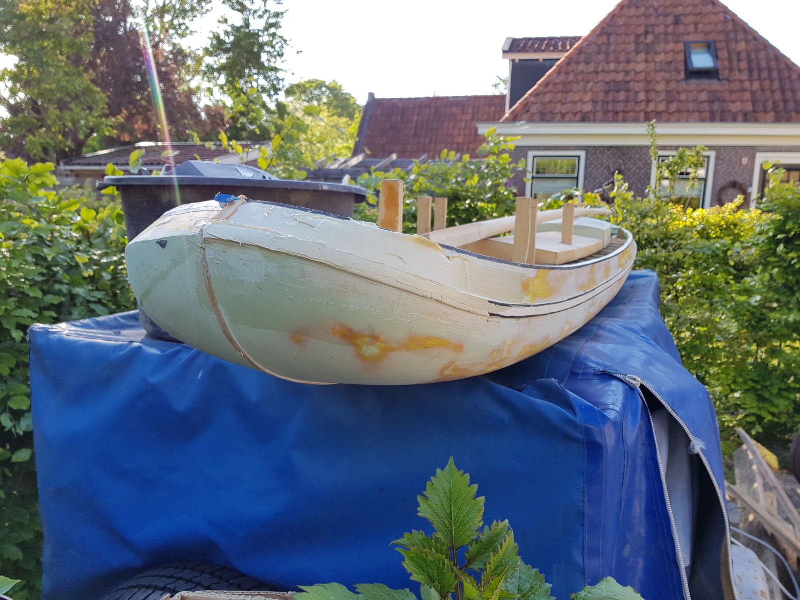

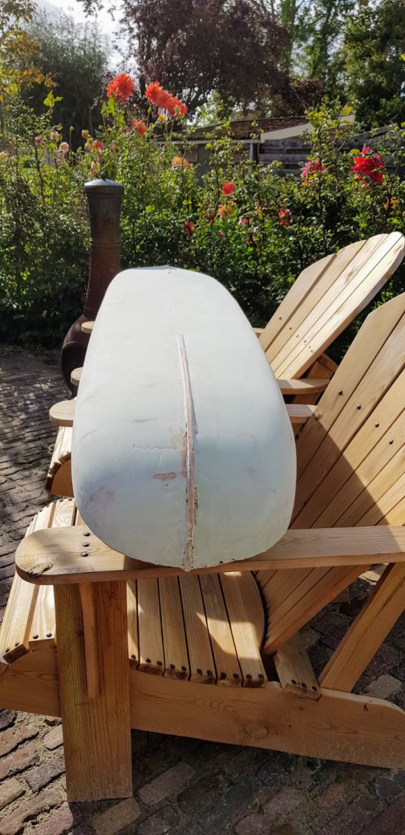

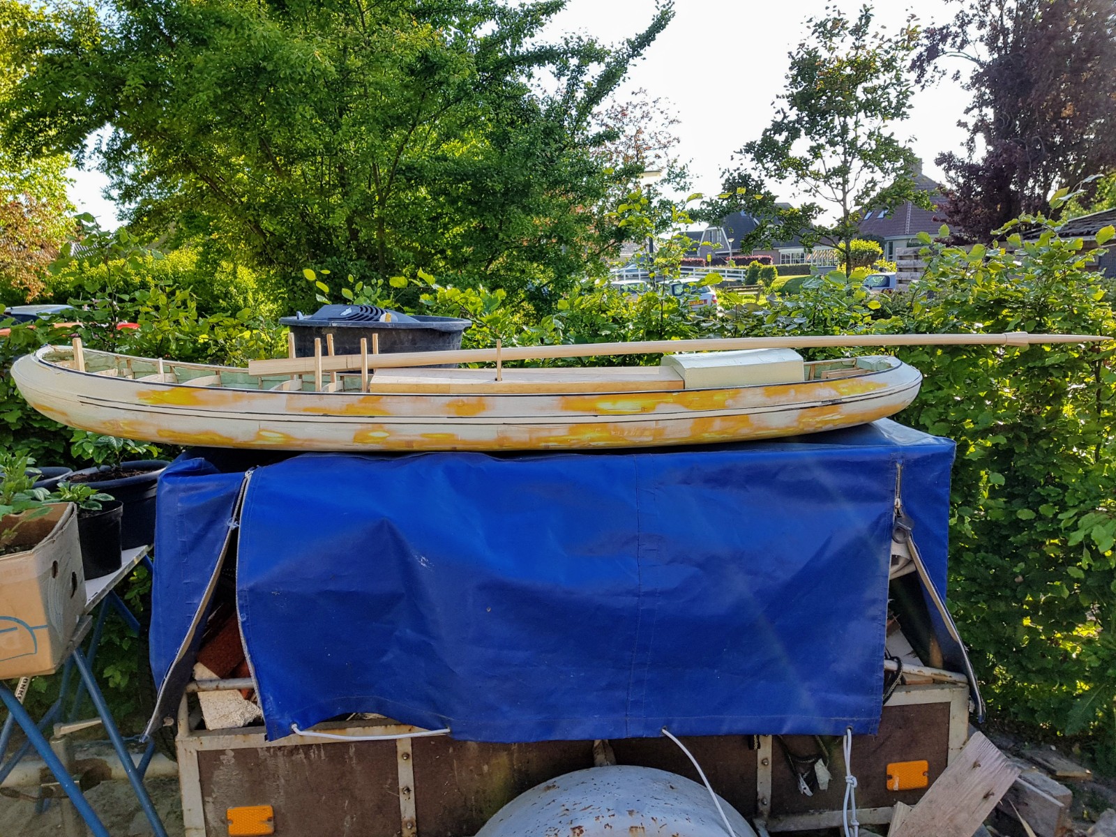

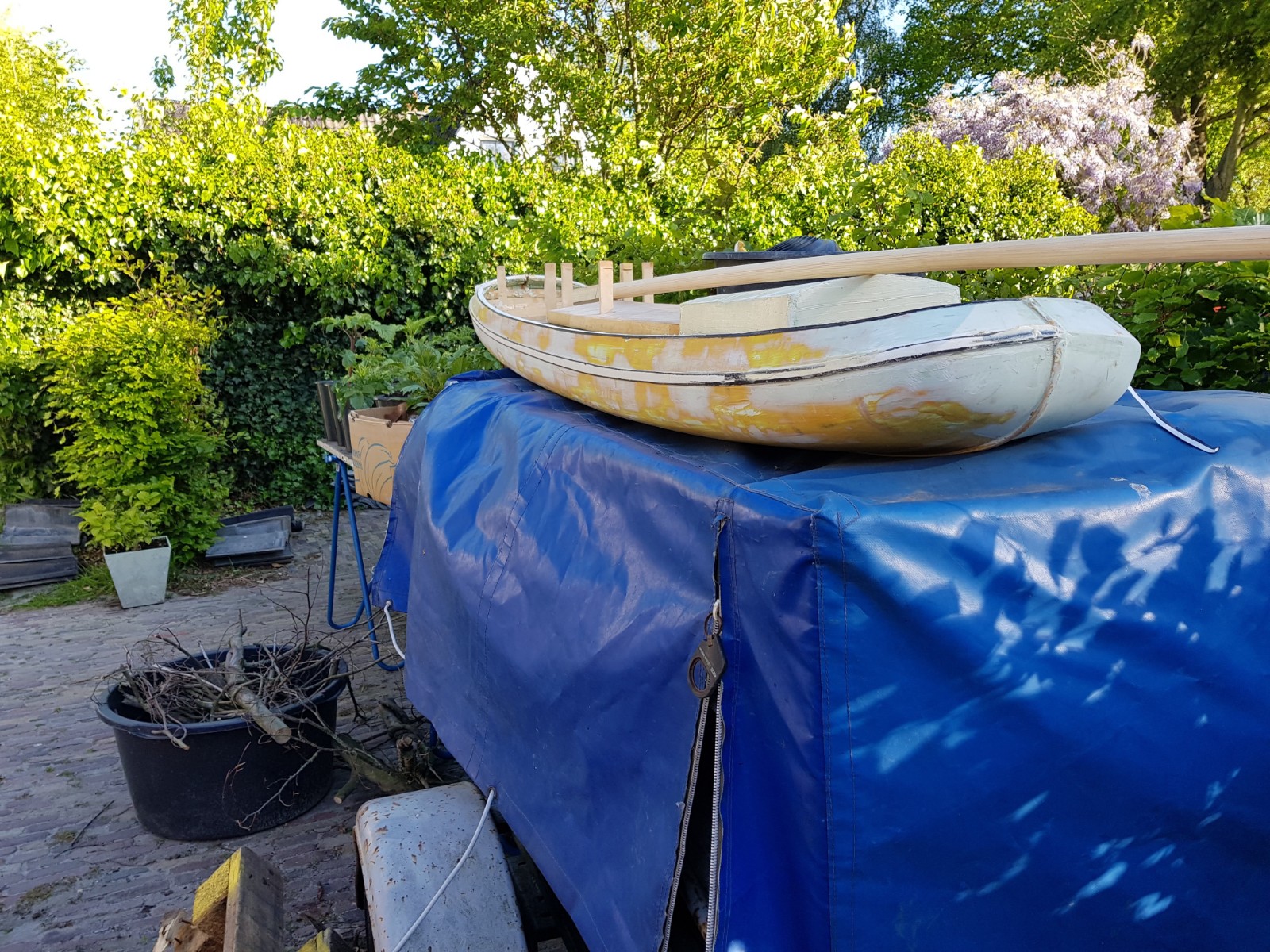

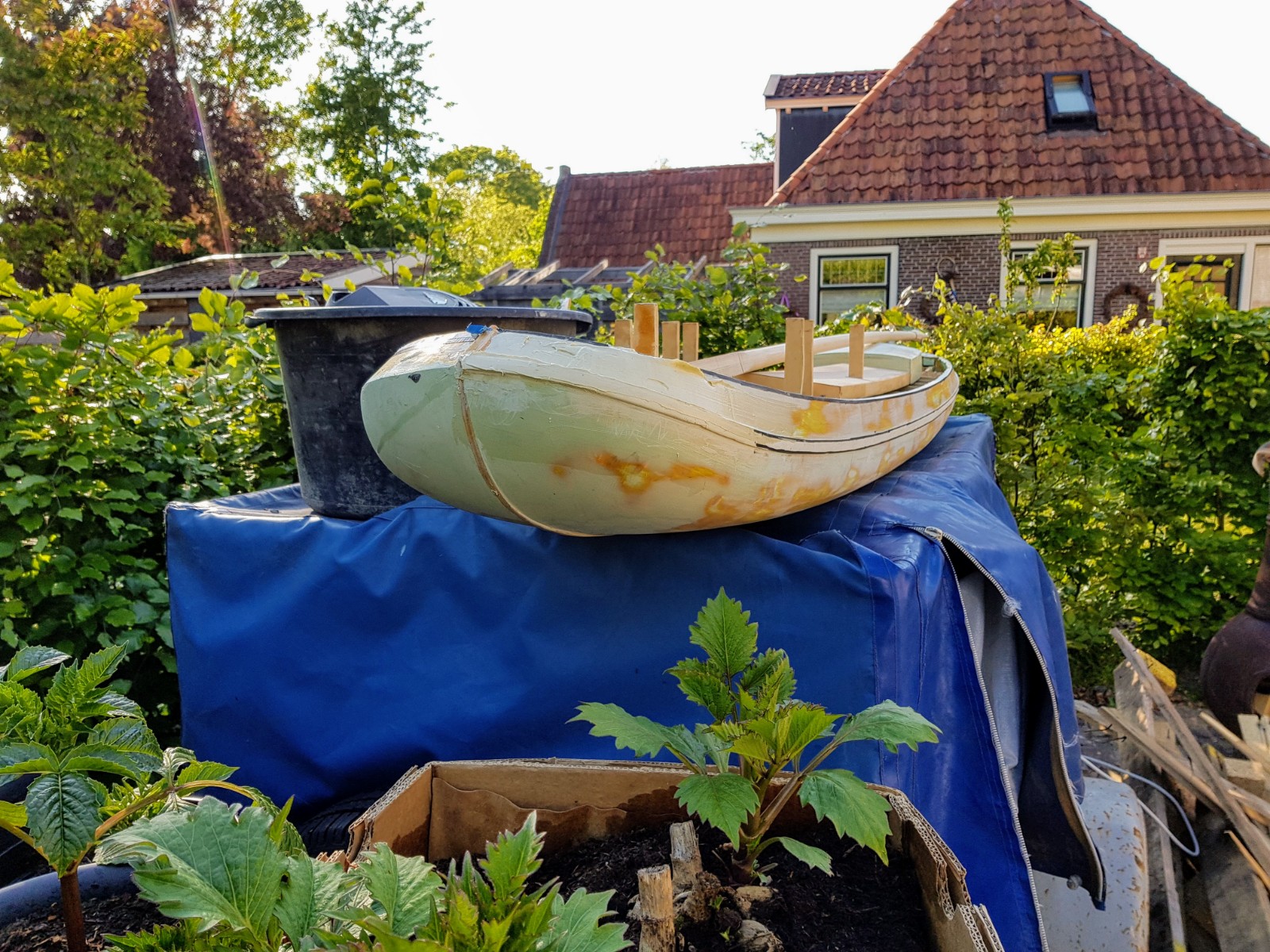

Na een laag epoxy met een matje even in het water. Een gatenkaas, maar in ieder geval het eerste contact met het water.
Nog een stuk of 6 bakstenen erin gehad en buiten wat lekkage geen enkel probleem. Daarna een kleine peuter van 1,5 jaar oud erop (wees niet bevreesd, hij leeft nog), ook geen probleem.

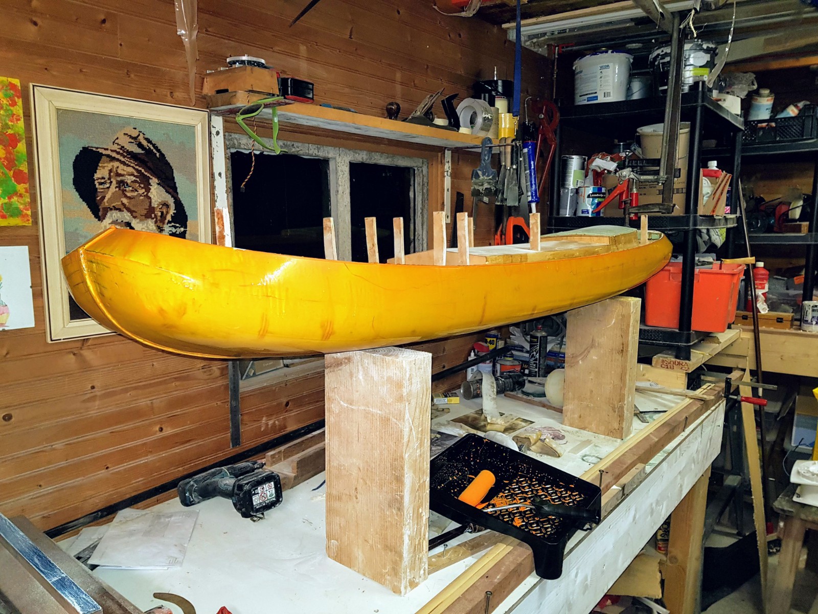

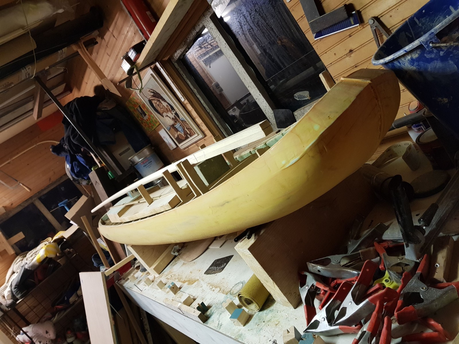

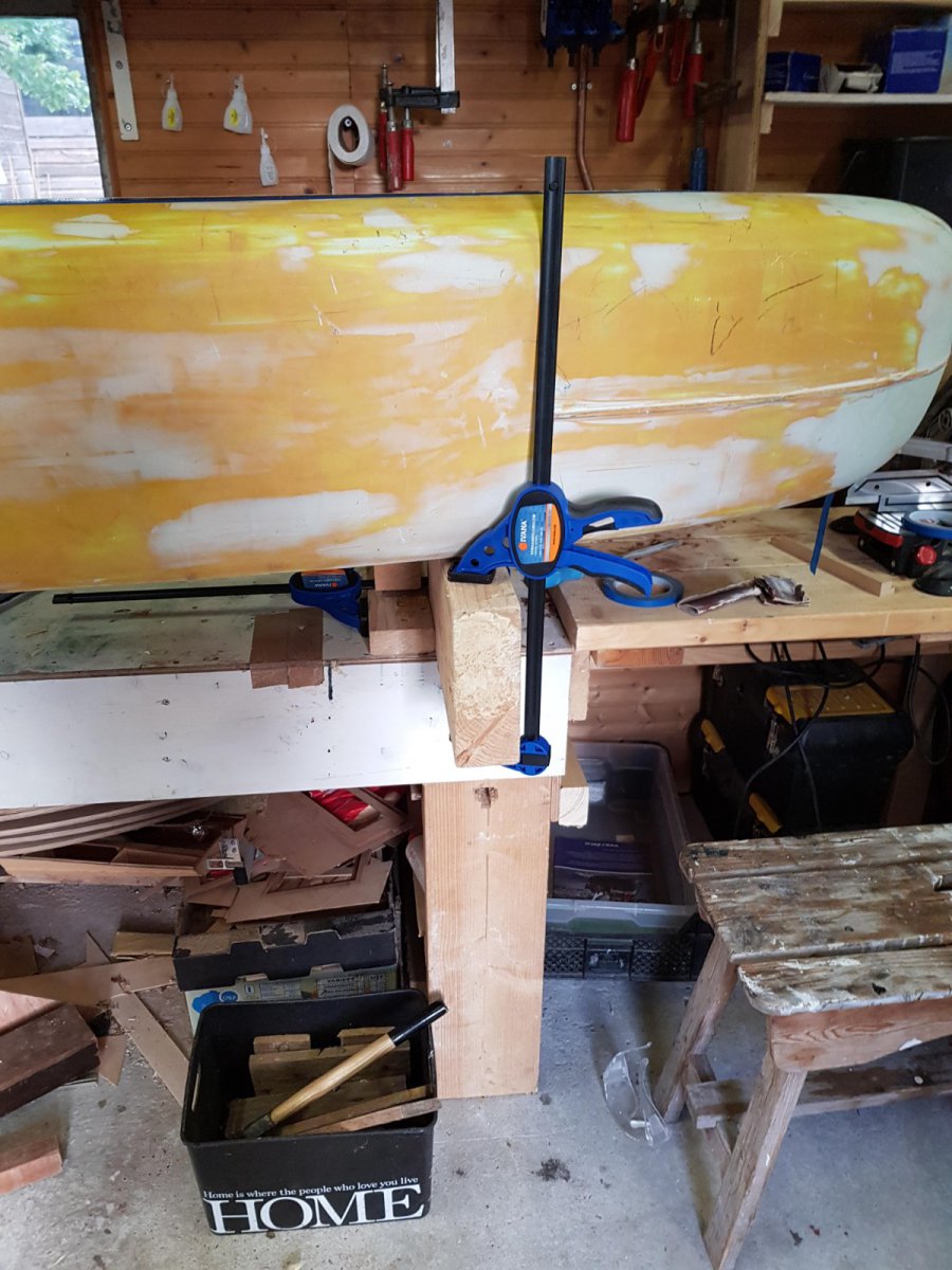

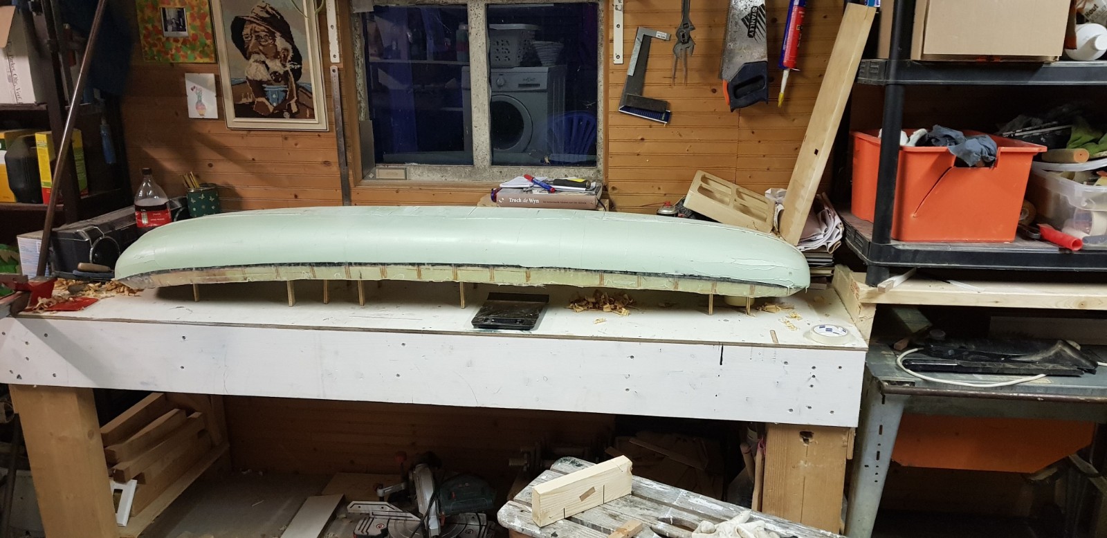

Dikke laag epoxyplamuur van PolyPox
Na wat schuurwerk

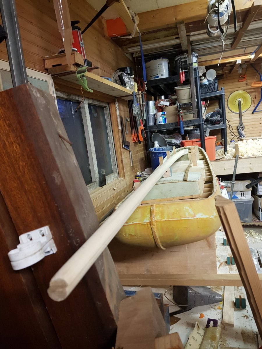

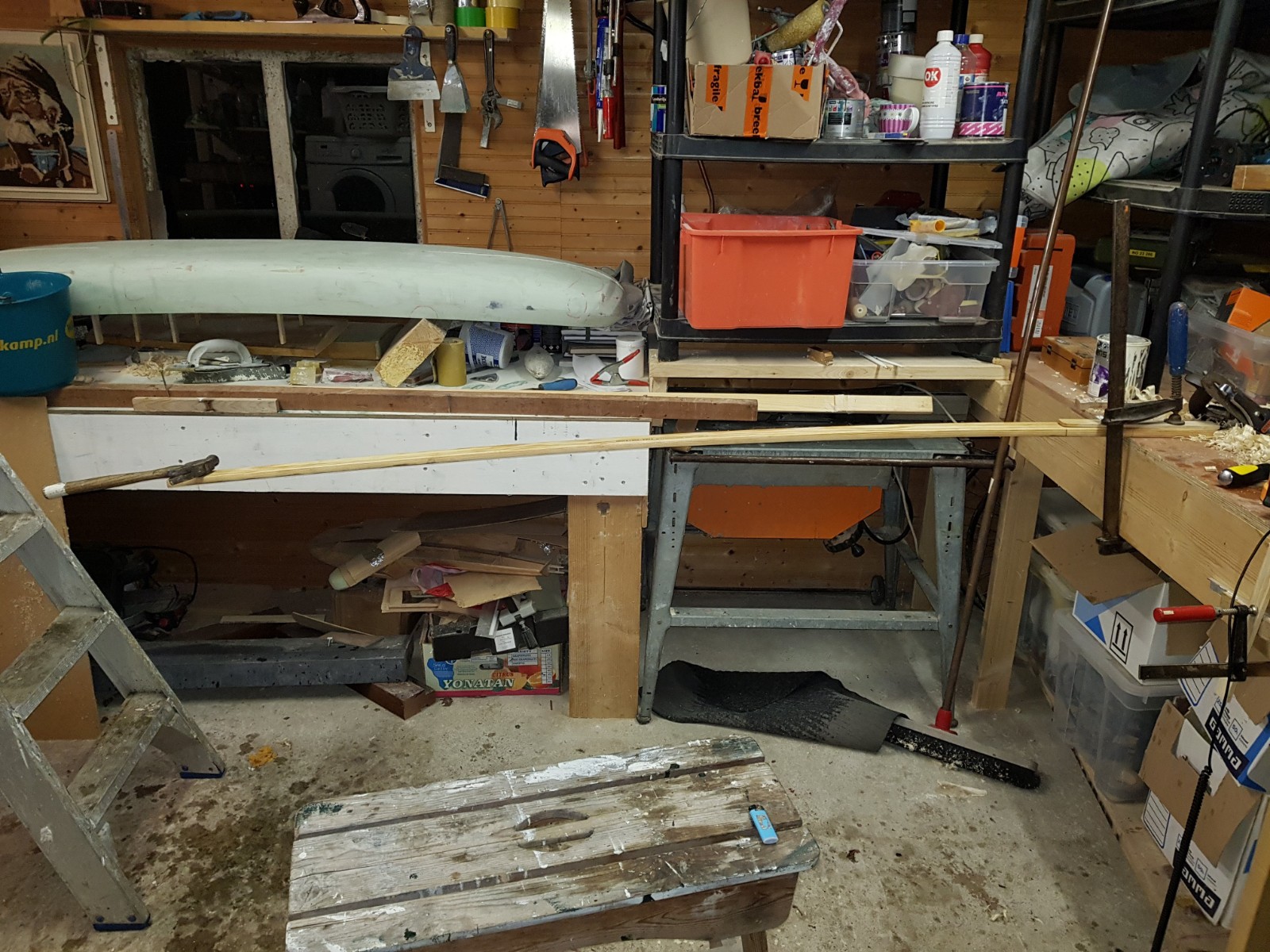

De mast, het was eigenlijk een probeersel, maar het ging zo goed dat ik 'm eerst hou.

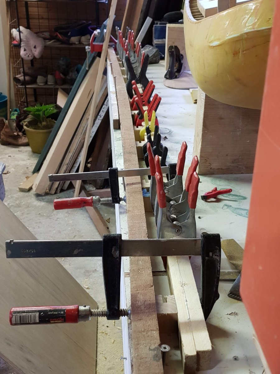

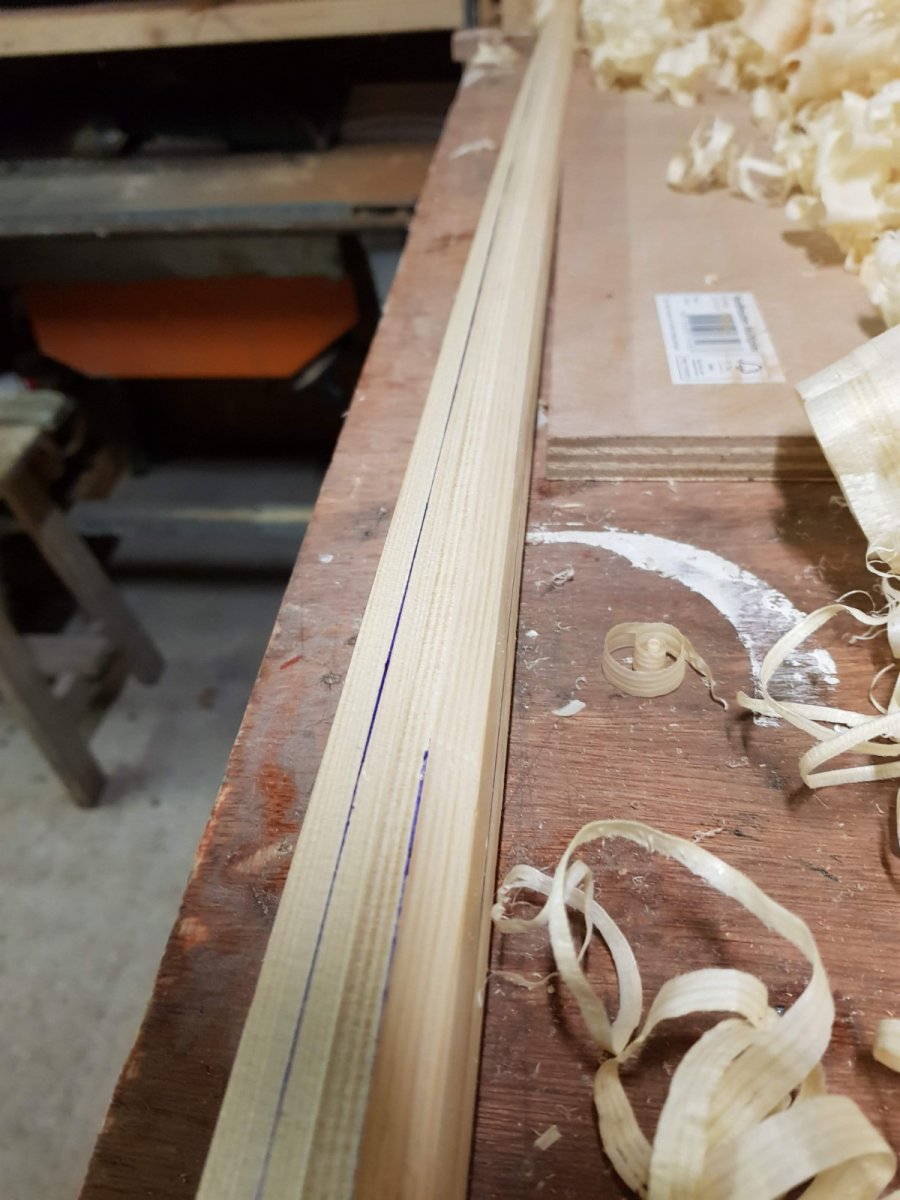

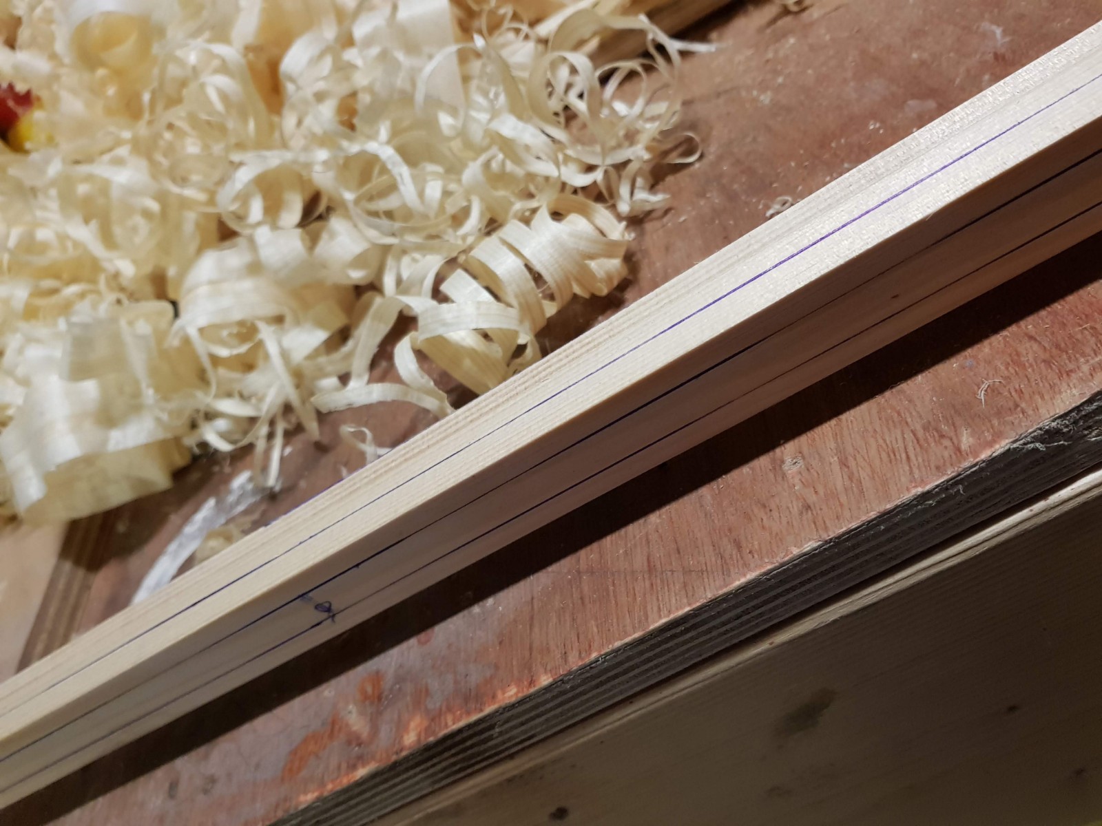

Twee mooie grenen latten van de Gamma, noestvrij. Die eerst in de goede bocht gebrand (stagbocht). Daarna verlijmd.

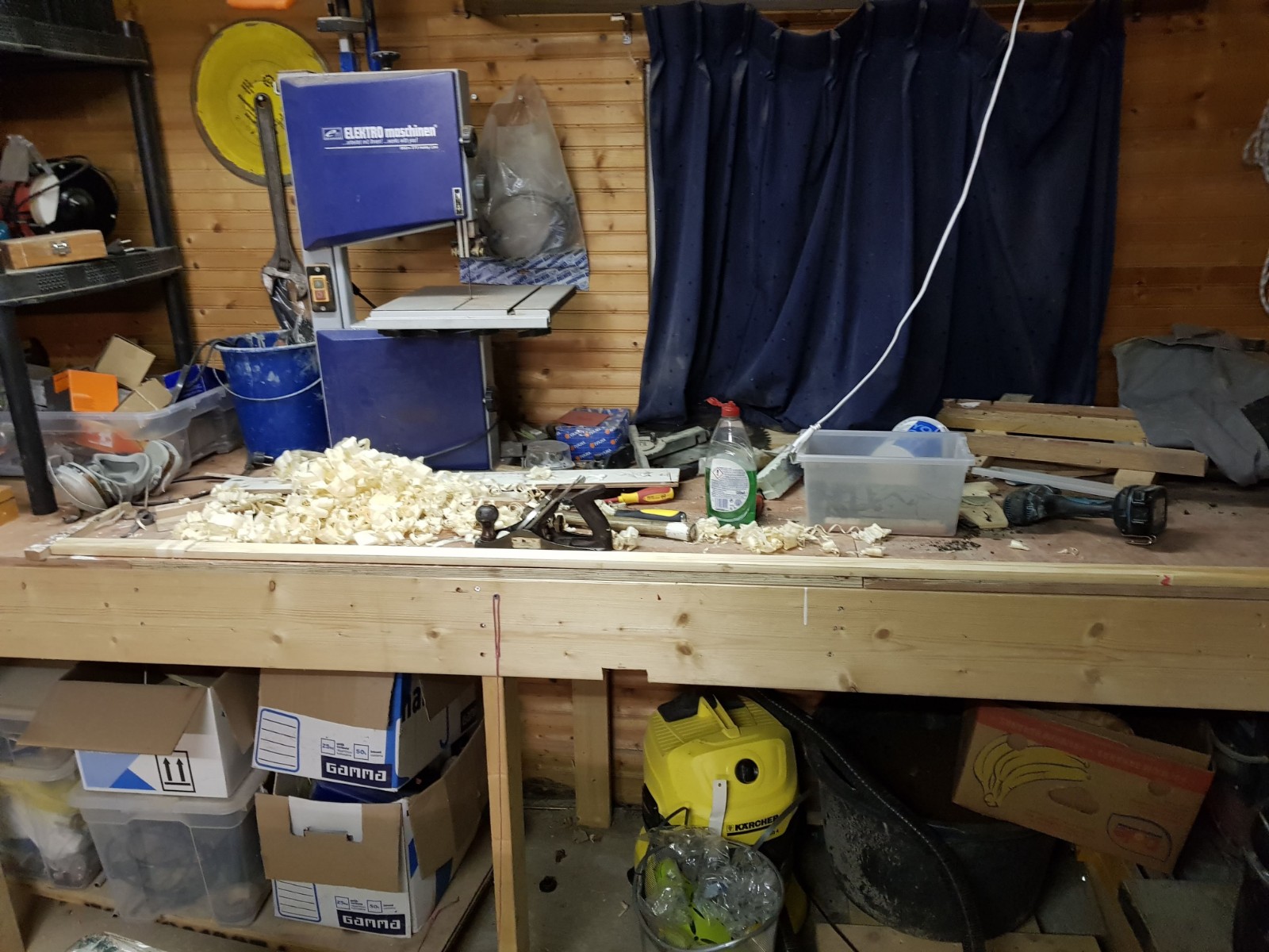

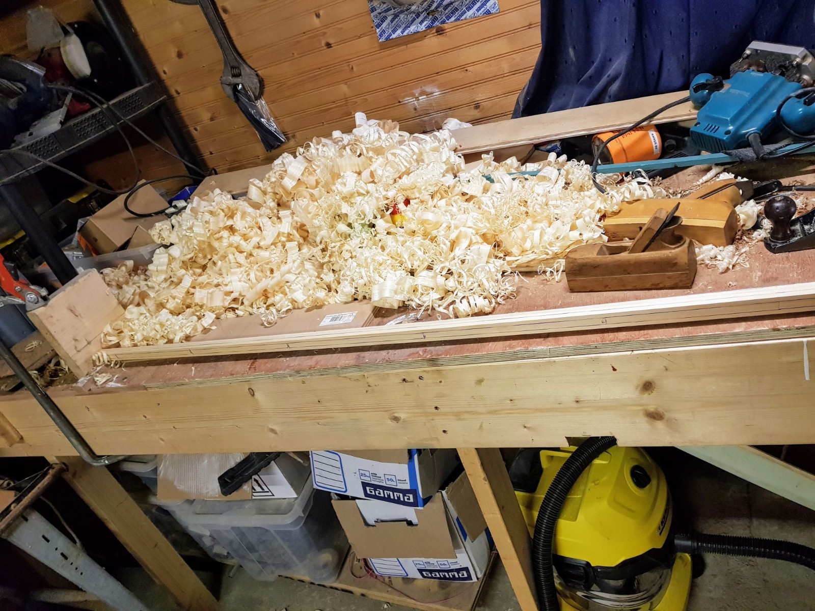

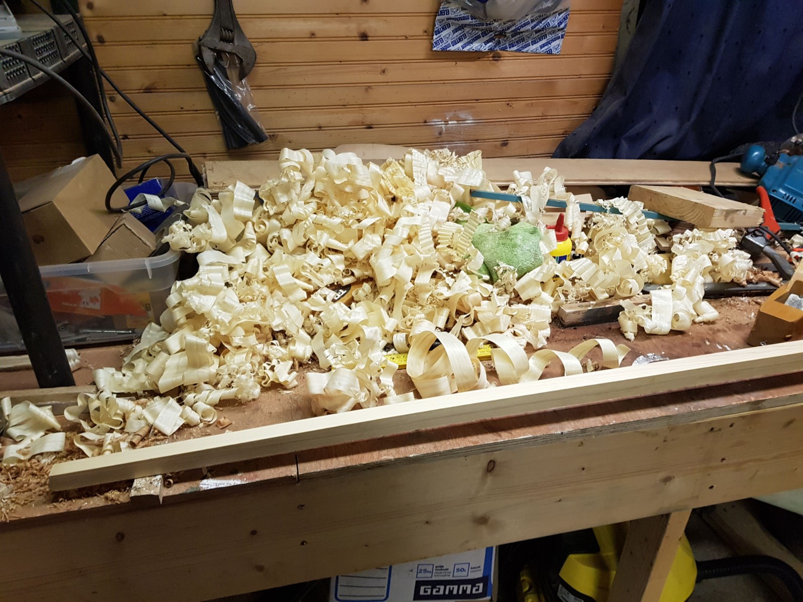

Eerst netjes vierkant geschaafd en daarna verjongd in het vierkant. Toen van vier- naar achtkant en toen een beetje op de gok naar rond.

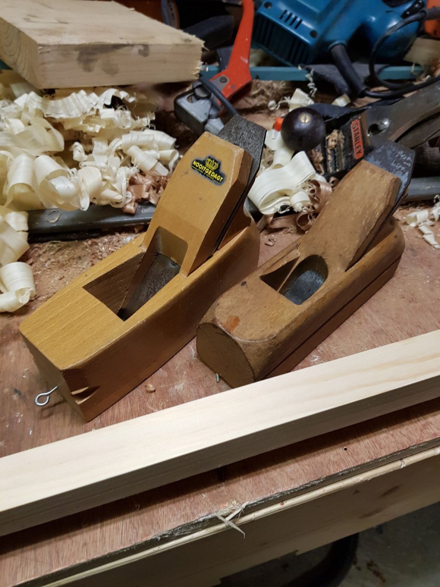

Twee goedkope schaafjes gekocht via marktplaats. De zool van een van de schaafjes bol gemaakt zodat ik de holle kant van de mast kon schaven.

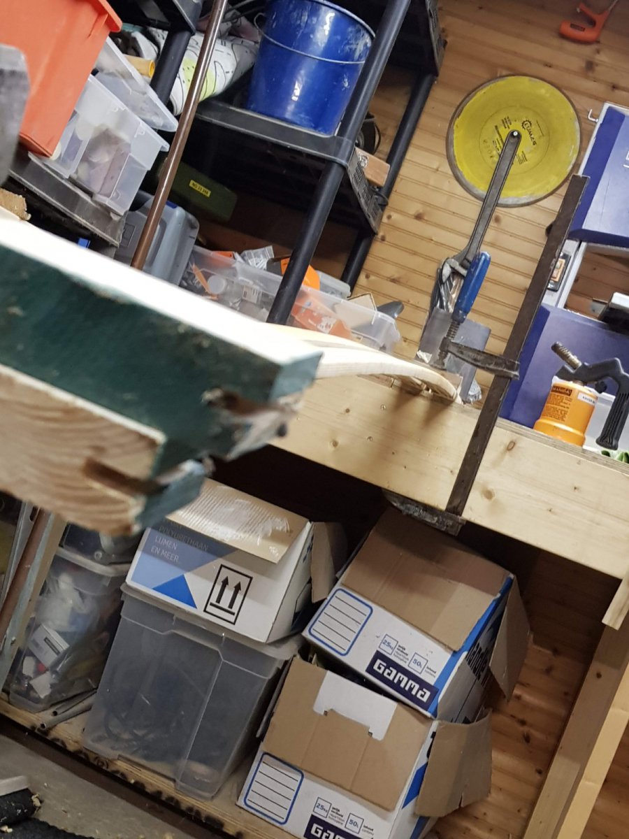

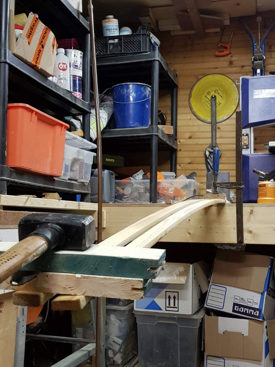

Eerste probeersel: een mal. Geen succes, latten buigen meteen terug:

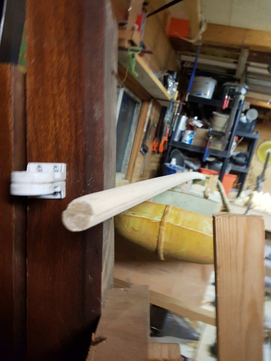

Toen met warm water met een scheut ammoniak en een brander heel voorzichtig in de juiste bocht gebrand.
Dit ging niet heel hard, dus gewicht erop.

Let niet teveel op de hommer, die heb ik eraf gehaald. Mast is hierna nog flink aan het dieten geweest.
Berghout (ofwel stuiten en wellingplaat) zitten er hier net aan een kant op en is inmiddels afgewerkt (ook daarvan komen nog foto's).

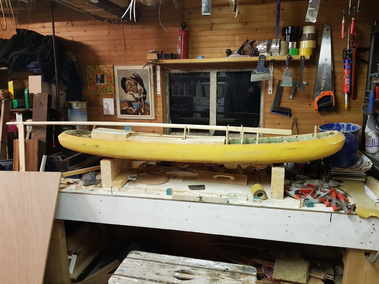

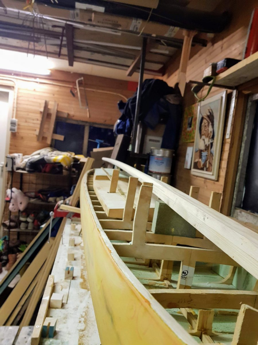

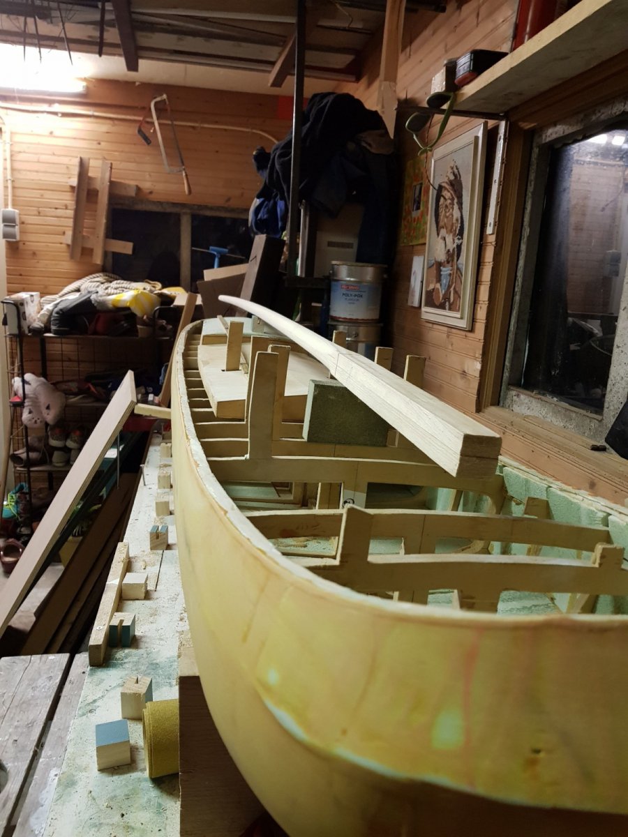

Laatste stand van zaken: gaffel ligt klaar, zwaarden zijn verlijmd, maar moeten nog op dikte en in de goede vorm (dat wordt nog een hele klus) en het roer is klaar (mooi van Castello hout). Mastwangen zijn grotendeels klaar.
Beslag moet allemaal nog. Eerst maar 's wat oefenen met hardsolderen.

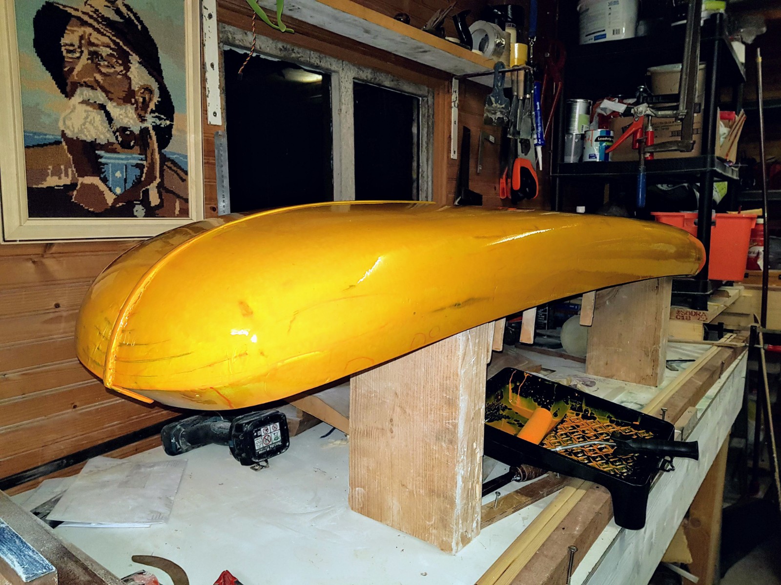

Hier zie je trouwens hoe ik nog steeds blijf klooien met de kop. Dikke kwak plamuur erop en kijken hoe dat dan weer wordt. Ik ben nu - nadat dit is bijgewerkt - behoorlijk tevreden.
