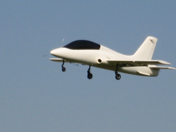

Maiden
Gisteren de maiden gehad met mijn MB339 (nog whitebody) .
Vliegt werkelijk heel strak en blijft ook werkelijk maar doorvliegen. Bij de derde landingspoging, (bij de vorige twee vloog de kist steeds te snel) heb ik op downwind het gas al dicht gestrokken. De flaps had ik bij alle drie de landingspogingen al op een graad of 25 staan.
Was werkelijk kikken om met deze kist te vliegen!!!
Helaas is onze grasbaan, die ik gistermorgen nog extra gemaaid had, niet echt hobbel vrij.
Mede daardoor brak het asje van mijn neuspoot en was een vervolg vlucht niet meer mogelijk.
Ik weet nu in ieder geval dat hij in kleur gespoten kan worden.
