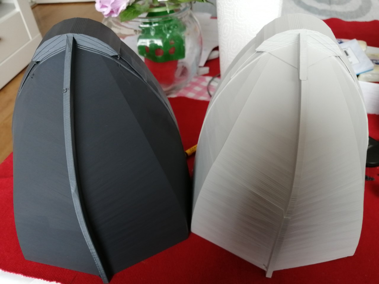

Ik ben begonnen met de romp te printen, deze bestaat uit 3 delen, boeg, middenschip en achterschip. Begonnen met de boeg, mijn eerste boeg heb ik te snel geprint, duidelijk is op de lichte romp te zien dat de kiel is versprongen en de kiel is ook krom, is geprint op 2005 van de print-snelheid. Lesje geleerd en toen de 2e boeg geprint op de normale 100% snelheid. Een perfecte boeg en oogt ook beter.
Wel moet gezegd worden dat de boeg nog nabewerkt moet worden, plamuren en schuren.
Zie de verschillen in de foto.

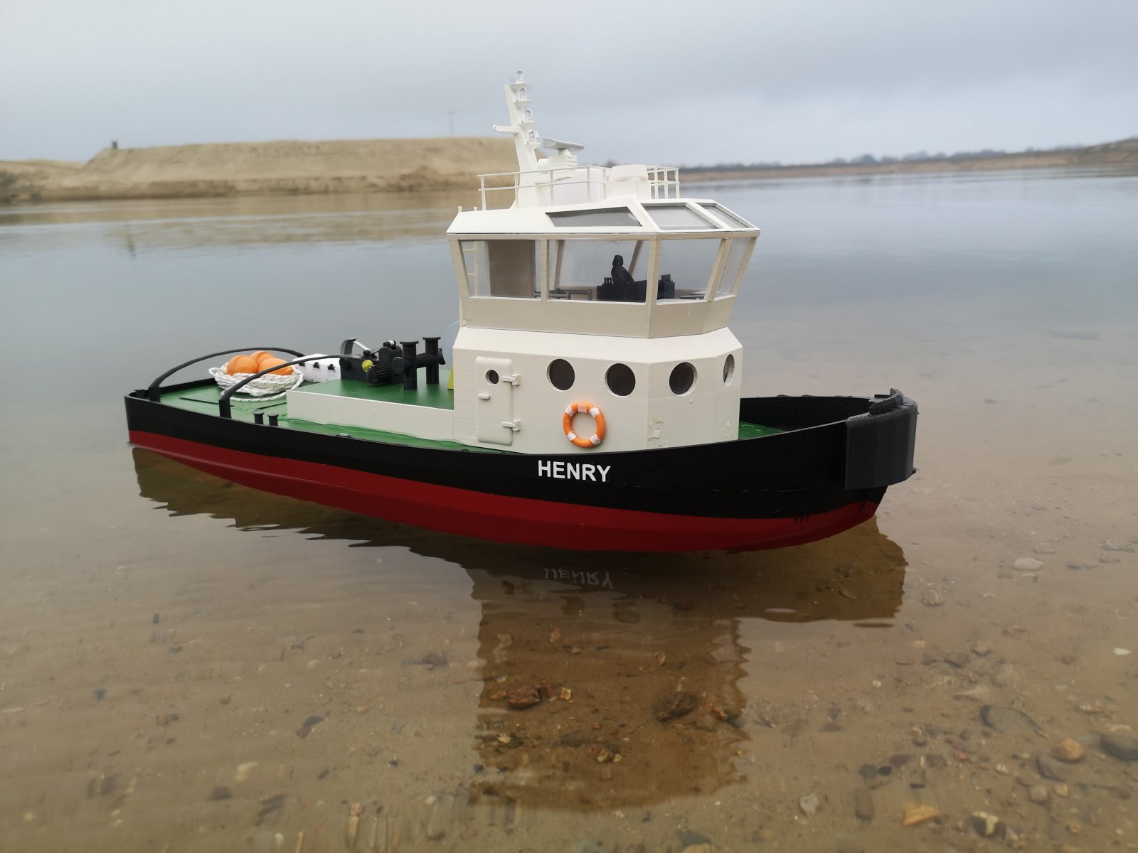

Zo moet hij er uit gaan zien op het water.

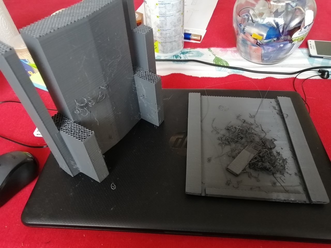

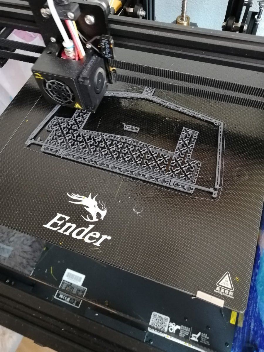

Ben bezig nu met het achterschip te printen. De gedeeltes met de kruisjes er in, zijn ondersteuningen die nodig zijn voor het printproces. Na het printen, dienen deze verwijdert te worden.

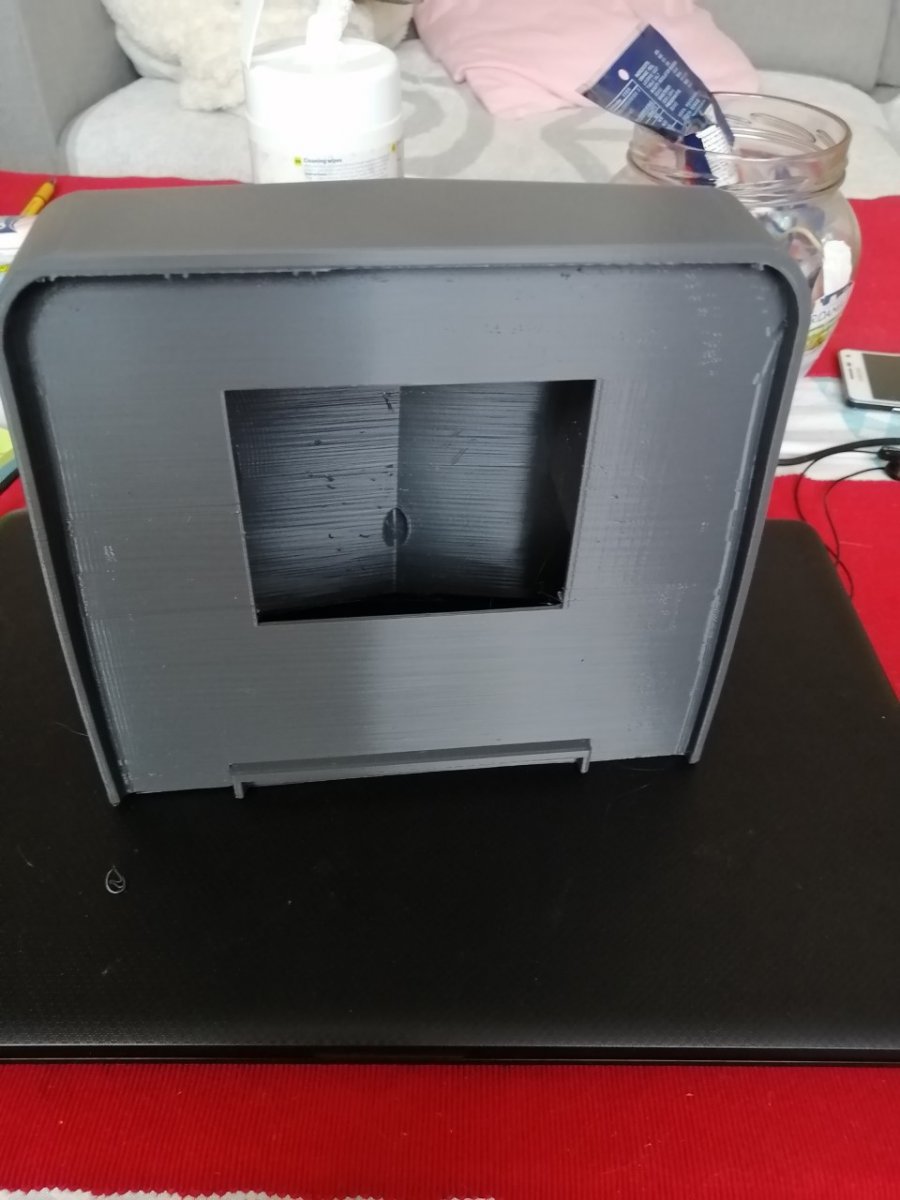

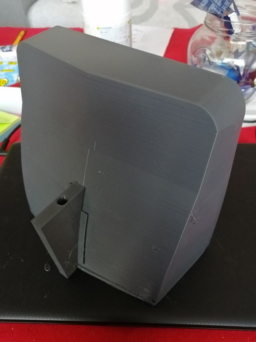

Langzaam groeit het achterschip. Na 72 uur printen ziet het er zo uit. Het is niet zichtbaar, maar in de kiel is een perfect rond gat geprint van Ø6 voor de schroefas koker.

Nee, de laatste Ender-versie, Ender-6. Bevalt prima, printbereik is 250mm x 250mm x 400 mm.

Omdat ik de boeg ook zo geprint heb, was geen ondersteuning te zien. Maar inderdaad, het deel is nu klaar na ruim 79 uur. En ik kan de helft van het materiaal weggooien, de ondersteuning dus.
