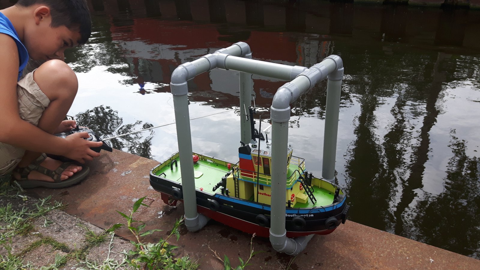

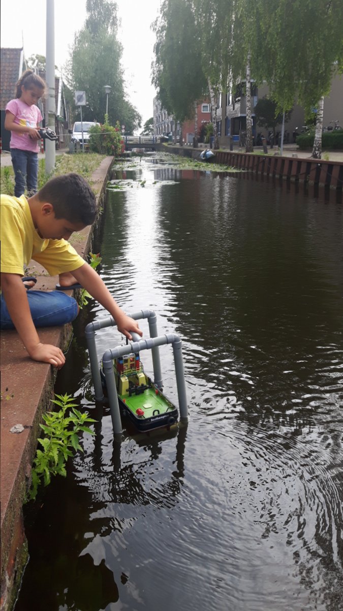

Dat ziet er leuk uit, wat is het bereik ongeveer met deze wifi-verbinding?

Precies, elke bouwer bouwt op zijn/haar niveau en manier. Als je er maar plezier in hebt!
(ik heb zelfs speelgoed liggen dat omgebouwd is, ik bedoel maar....)
Ik zou alleen wel even het gebruik van kroonsteentjes heroverwegen, die dingen kunnen op de langere termijn voor ellende gaan zorgen. Ze zijn niet bedoeld om gebruikt te worden met multi-core (flexibele) draden en ook niet voor in een vochtige en bewegende omgeving.
