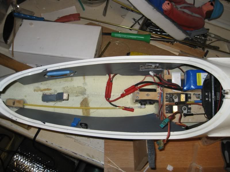

Hendrik,
Ik weet niet of je het nog wilt/kunt veranderen maar ik zou niet vertrouwen op hout verlijmd op een servo-huis. Makkelijker en steviger is bijvoorbeeld dit:de servo die op de bodem geschroefd zit met een triplex plankje eroverheen.
Volgens mij kun je dat nog wel even aanpassen.....
-edit- kun je gelijk de positie aanpassen zoals Gerben opmerkt
