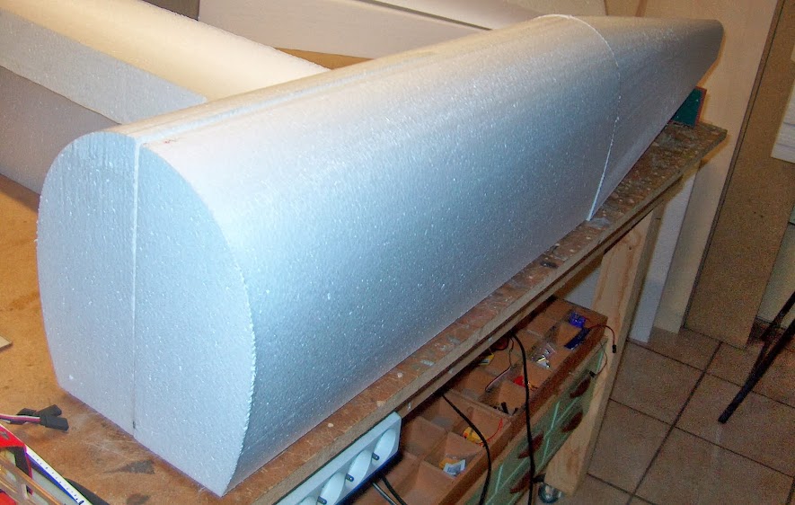

Sleeptoestel Calypso met romp in onconventionele bouwwijze ...
Daarnet de huls gemaakt die in de romp komt ...

Gelukt ! ! !
Om dit kleine stukje te maken was iets moeilijker dan een langere huls maken.
Als je een langere huls maakt kan je de glasweefsel slang netjes opspannen met tape , zo is het simpel om het epoxyhars aan te brengen
Nu de cockpit nog uitgloeien, de tempex delen tegen elkaar lijmen , wat bijwerken/schuren en tape over de romp doen , met losmiddel behandelen en daarna er twee lagen Glas-Hohlfaser-gewebe glasweefsel erover doen plus één laagje gewoon glasweefsel.
De motorkap kan ik ondertussen ook voorbereiden.
De vleugels en stabilo zijn ook gegloeid ...

De methode die ik ga toepassen is door twee maatjes reeds beproefd en goed bevonden...
Dus hiermee ga ik niet meer experimenteren. Met een 1 cm dikke laag tempex te laten staan verlies ik ook nuttige binnen ruimte, en moest de benzinetank ooit eens lekken ...
Achterkant romp komen er nog een paar Honinggraat spantjes in. De honinggraat wordt natuurlijk ook eerst van glaslaagje voorzien
