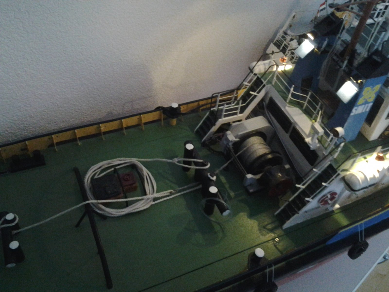

Grof geslagen polypropyleen, ongeveer 2 mm dik "gewassen" in een mix van wasbenzine en zilverpaint geeft een effect van staaldraad. Is 3 strengs en nog te splitsen ook. Zit hier op de sleeplier. De rekker is van 3 mm nylon en ook 3 strengs met splitsen. De sluitingen gemaakt van koperdraad met M2-boutjes. Je ziet dat in het andere eind gevlochten nylon de lussen gemaakt zijn met een paalsteek. Als het gevlochten nylon hol is dan kun je op het eind er ook een punt aan smelten en dan het puntige eind weer terugvoeren in het vaste deel van de lijn. Als dat er een paar cm in zit dan strak trekken. Het vaste deel beknijpt dan het puntige en harde eind. Eventueel fixeren met wat CA-lijm. Gr. Klaas.
Zeg Klaas, dat is wel allemaal heel mooi hoor. Ik zal nog wel zo'n 20 jaar moeten oefenen om zulk mooi touw werk te fabriceren. Het splitsen op de zeilboot gaat nog wel en ook maak ik wel wat 'soft shackles'. Ik neem aan dat de foto van de Smit Nederland is; prachtig detail werk wel en bedankt voor het opsturen van de link.

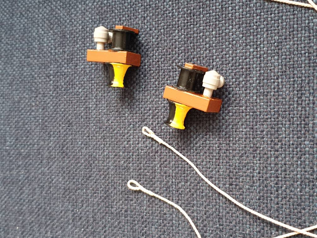

ik maak mijn lussen , omdat ik het ook niet kan zoals Klaas, met een beetje sec lijm en een stukje krimpkous.
Lusje maken, beetje lijm er op en daarna stukje krimpkous er over krimpen. Dit laatste met ele verfstripper en niet met een vlammetje :) .
Maar die van Klaas zijn mooier, moet ik eerlijk toegeven.

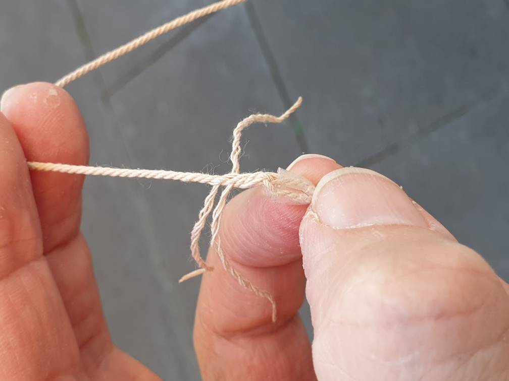

Het is wel te doen hoor. Ik heb het gelukkig nog van schoonvader geleerd en dat kwam bij Smit Rotterdam goed van pas. Je kan op Youtube ook zoeken op oogje splitsen:
Voor heel fijn werk kleur ik de tampen van de strengen rood wit en blauw, maak ze warm en punt ze iets aan. Hetzelfde doe ik met 3 cocktailprikkers en steek die onder de strengen in het vaste deel om wat ruimte te maken. Meestal steek ik 4 x door, knip de einden van de tampen en schroei de einden dicht. Even rollen en je hebt een mooie splits. Soms heb je geluk en vind je een paar meter geschikte lijn. En in een verloren ogenblik maak je daaruit een paar mooie landvasten. Altijd leuk om een ander blij mee te maken. De eigen vloot is redelijk voorzien. Gr. Klaas.
