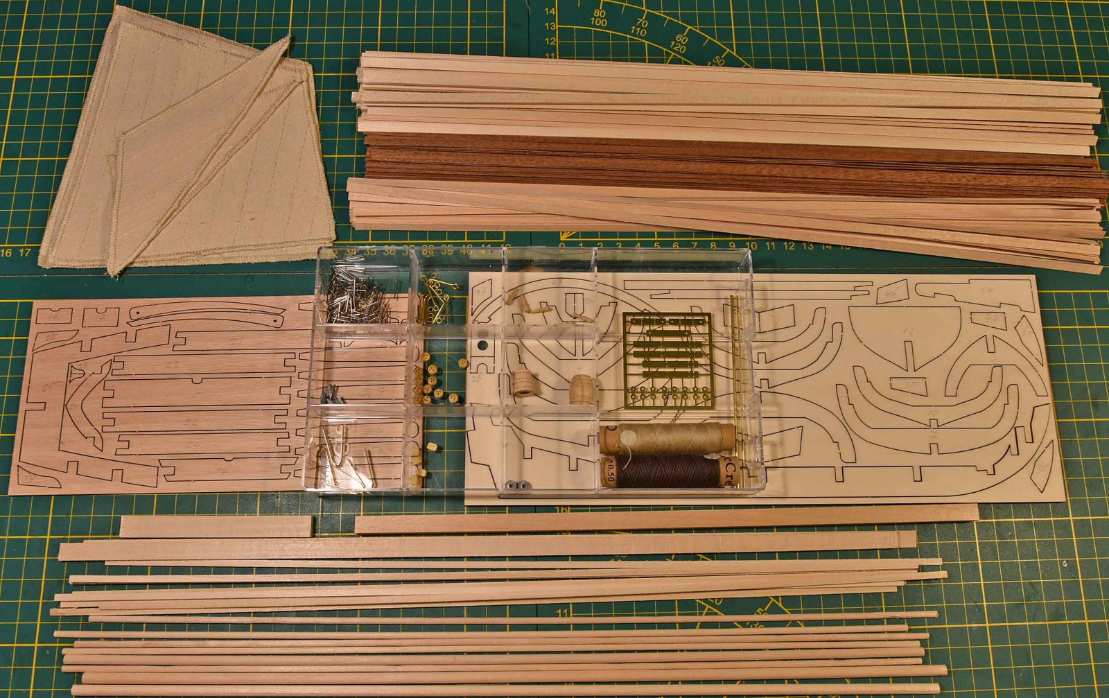

    Het materiaal;
    Ziet er allemaal netjes uit, zelfs met voor gestikte zeiltjes, waar ik zelf nog slechts het lijk om moet naaien en dat gaat vast wel lukken....

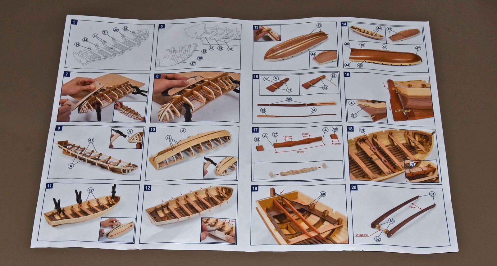

    De plannen;

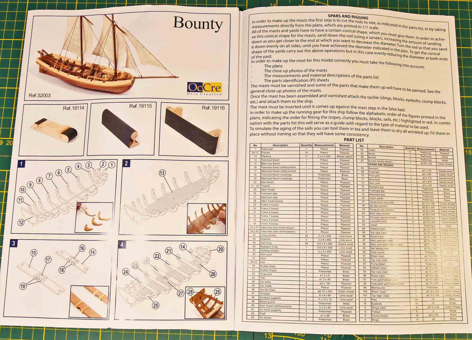

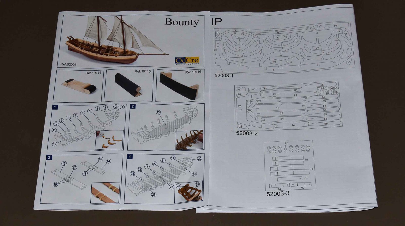

    boekje met materialen lijst en stap voor stap genummerde tekeningen met het bouwplan
    alle gelazerde onderdelen netjes genummerd, handig:rolleyes:

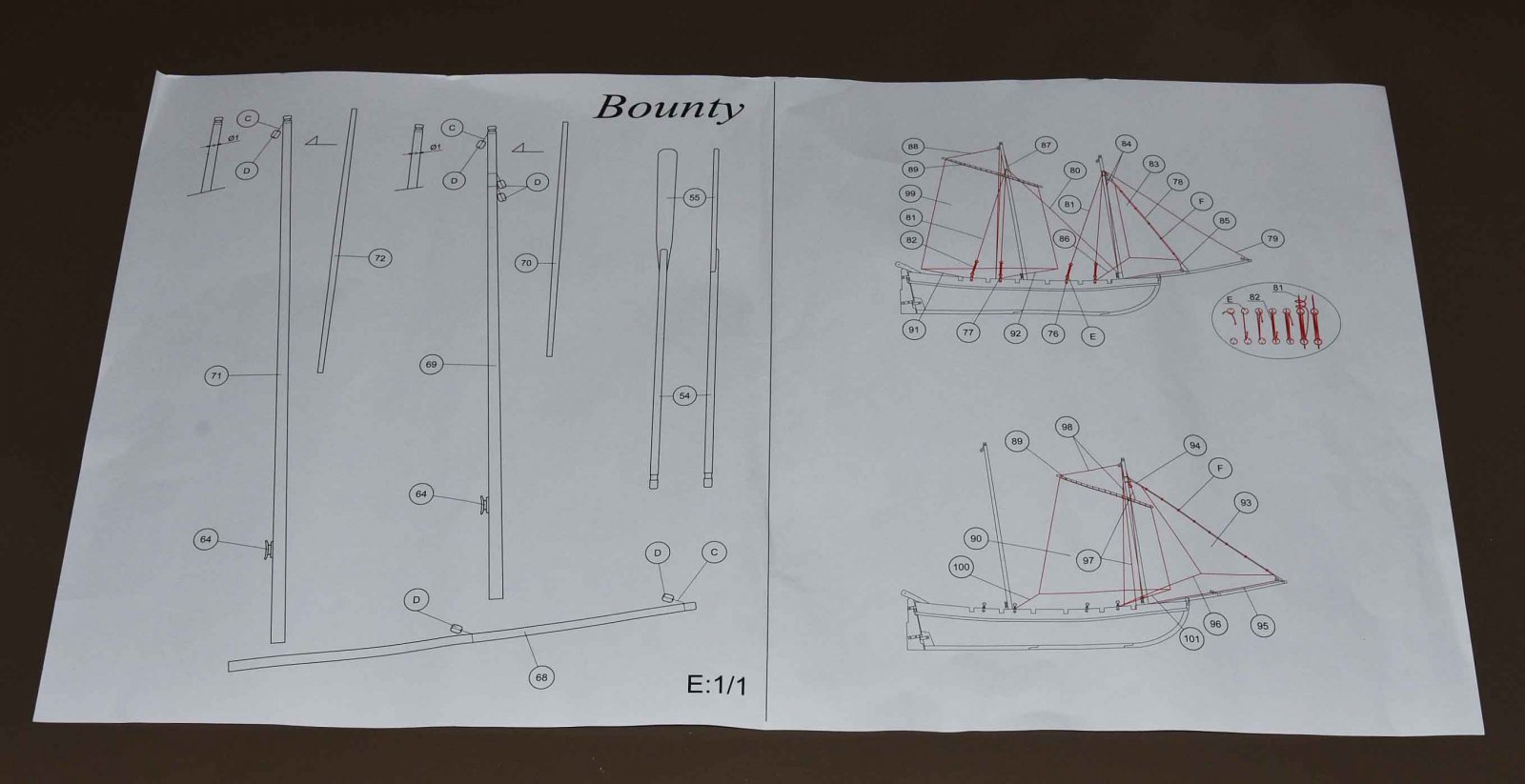

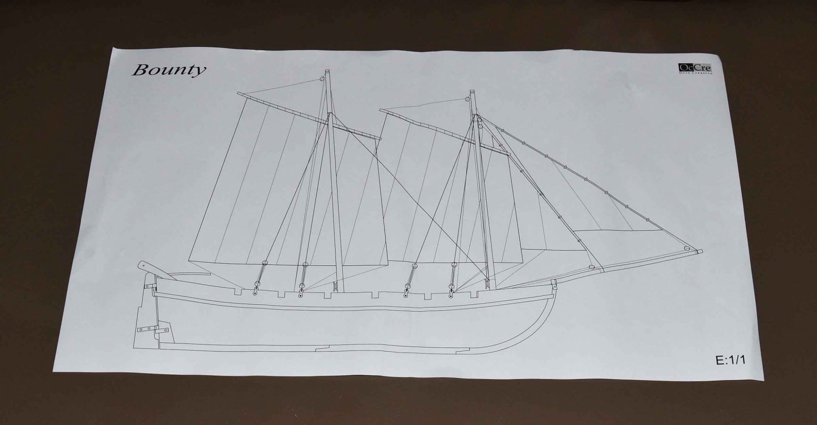

    En 2 tekeningen voor het mastwerk, de tuigage e.d. waarvan één 1:1,
    Het bootje is 32 cm lang excl. de boegspriet, die nog zo'n 12 cm voorbij de boeg steekt.

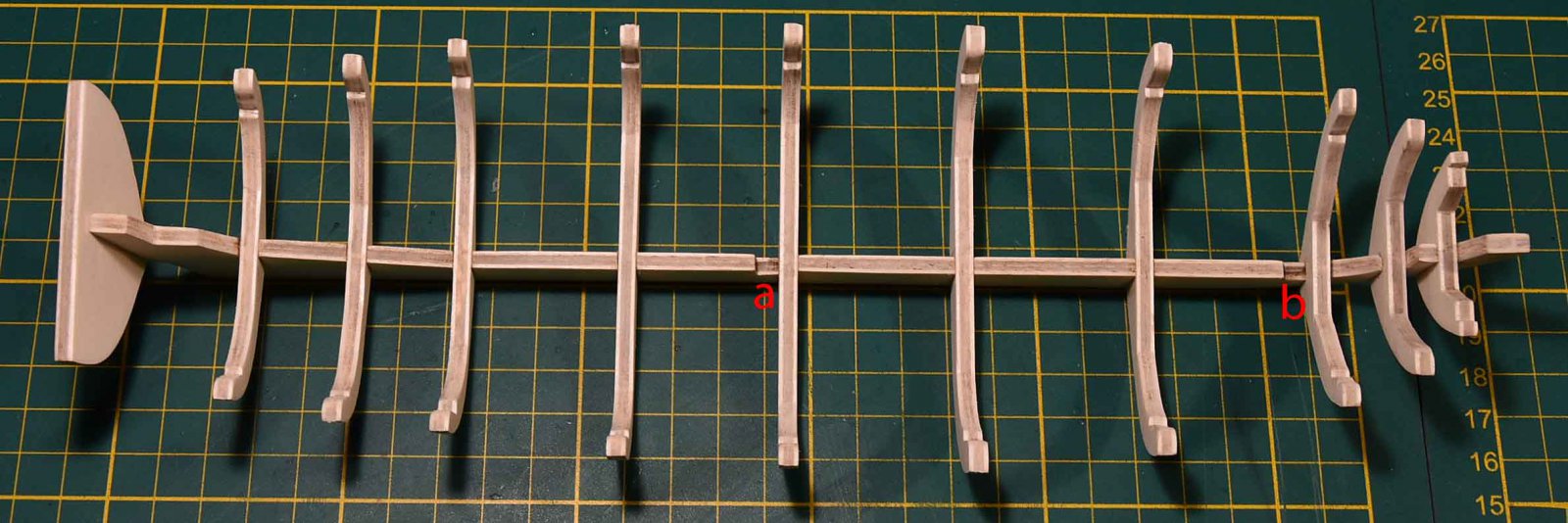

    Nou, nou, de hele fanclub is weer aanwezig zie ik inclusief enkele grappen:) en grollen:D, maar ondertussen heb ik een hele dag hard gewerkt:rolleyes: aan de sloep met het volgende resultaat;

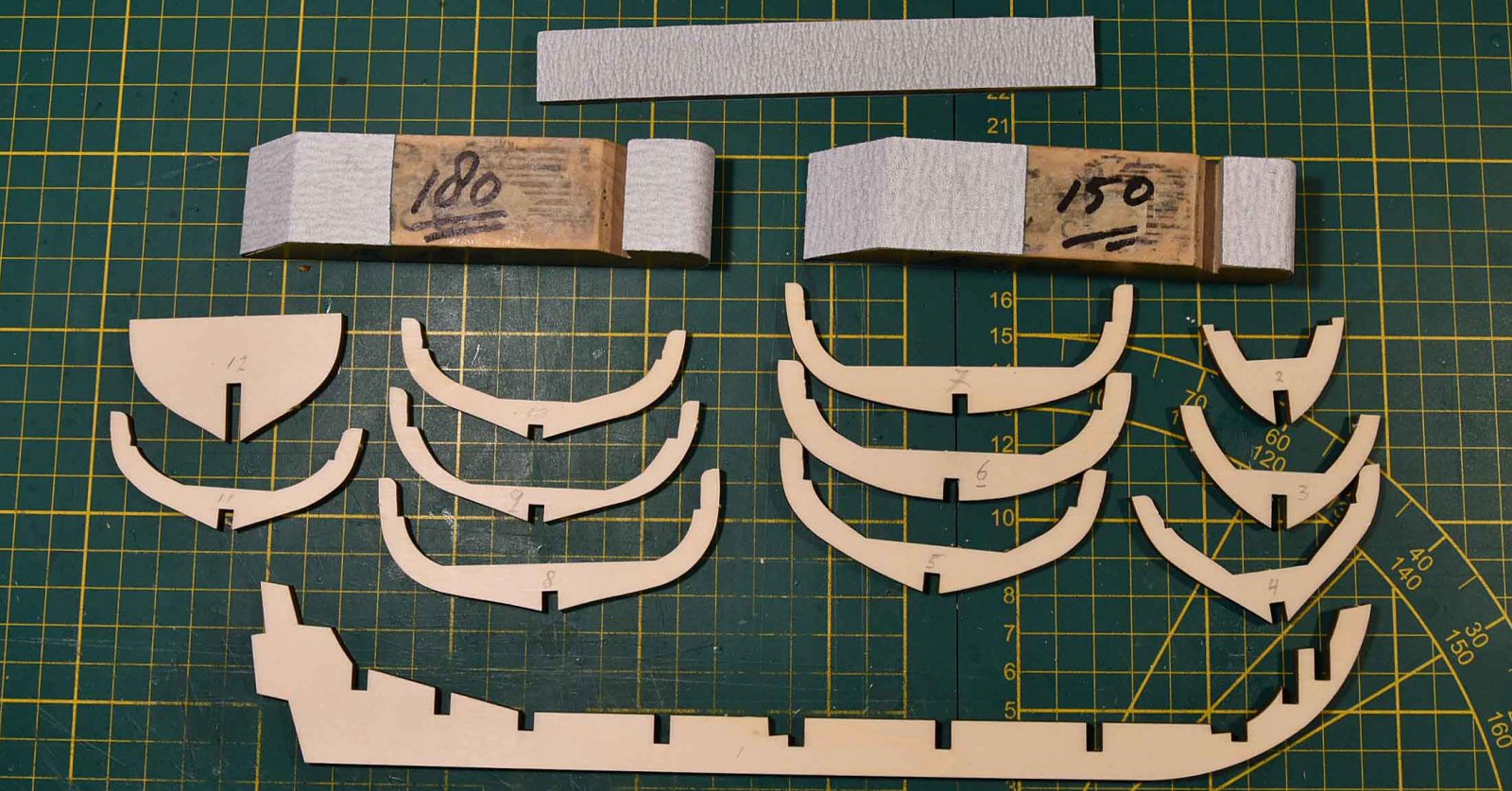

    Eerst de spanten verwijderd en dunnetjes met potlood genummerd, waarna ik al het roet van het lazeren en onregelmatigheden heb verwijderd,

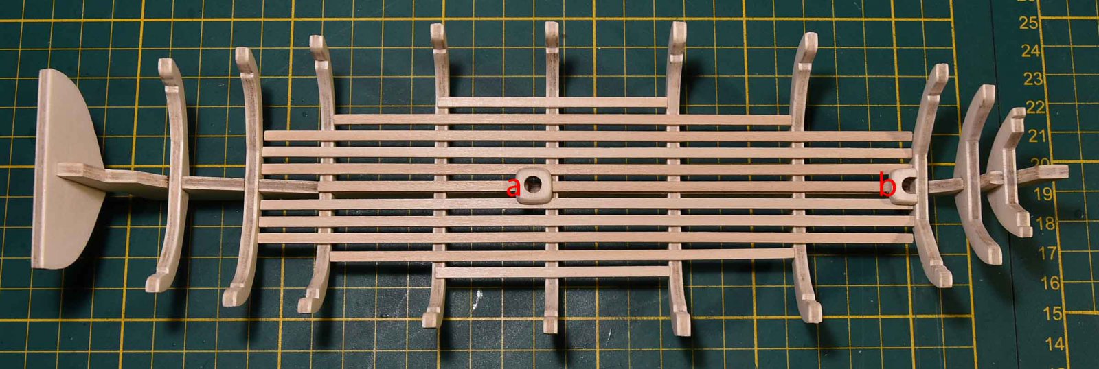

    Vervolgens de spanten met behulp van de wel bekende lego blokjes haaks in de valse kiel gelijmd, (a en b zijn de uitsparingen voor de 2 masten,
    Daarna de buikdenning aangebracht van linden latten van 3x2 mm met daarop de mastvoeten (a en b),

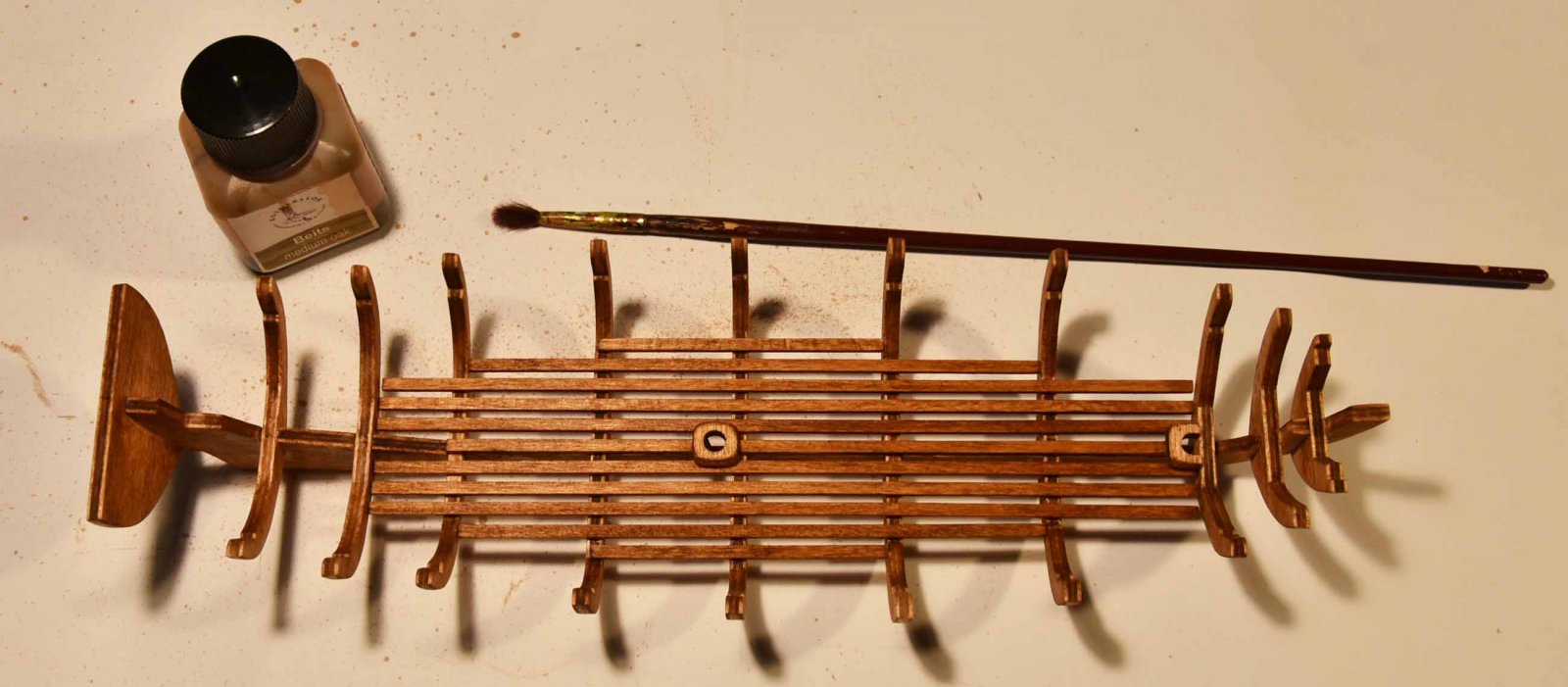

    Met nog wat tijd over heb ik de spanten en buikdenning in de beits gezet. Dit moest een donkere kleur worden, die ik heb gecreëerd door een restant medium eiken te mengen met een restant walnoot van onze welbekende firma Kolderstok, hetgeen precies het gewenste resultaat had,
    tot zover, morgen weer een dag...
