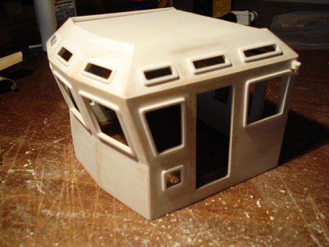

Hier een kleine update. Al enige dagen bezig met het schuren van de stuurhut, het eind is in zicht.

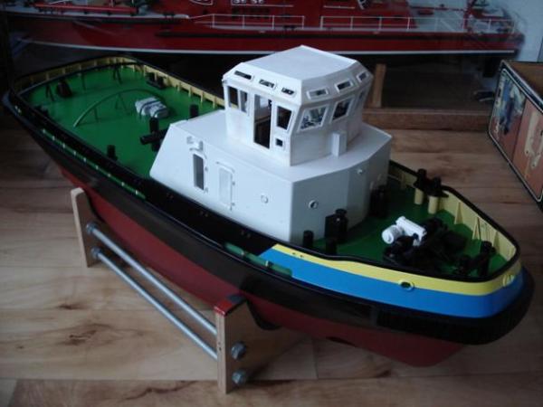

De gele en blauwe band gespoten. De glans gaat er later van af als ik het hele model afspuit met zijdeglans blanke lak.
full
Hallo Jeroen,
Je heb gelijk wat betreft de foto. Ik denk dat door de flits het blauw wat lichter lijkt. Het is in het echt wat donkerder. Alleen zijn de kleuren vind ik moeilijk te bepalen aan de hand van foto's. Haast op iedere foto die ik heb van Smit schepen is het blauw of bv groen weer anders door lichtval.
Groeten,
Peter

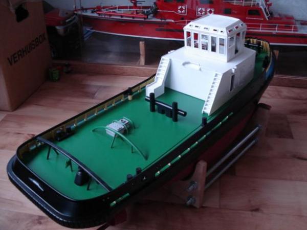

Hierbij een kleine update van de bouw. Het staat even op een lager pitje maar ik heb toch tijd gevonden afgelopen weekend voor een beetje spuitwerk.
full
Alles op het dek staat nog los hoor.

Hallo Peter,
Allereerst mijn complimenten op je bouwvaardigheid, ziet er schitterend strak uit uit allemaal.
Er is alleen één ding waar ik je graag op wil wijzen, nl. dat het grote open dekluik zoals in het Billing Boats pakket is voorgesneden, je spijt van gaat krijgen tijdens het varen. Dit is niet waterdicht te krijgen.
Om je boot echt waterdicht te maken adviseer ik je de bijgaande link van een collega bouwer op dit forum even te lezen. Daar heb ik een tip gegeven doormiddel van het aanpassen van het Billingboats dek.
Nu kun je het nog makkelijk aanpassen in deze fase van de bouw.
