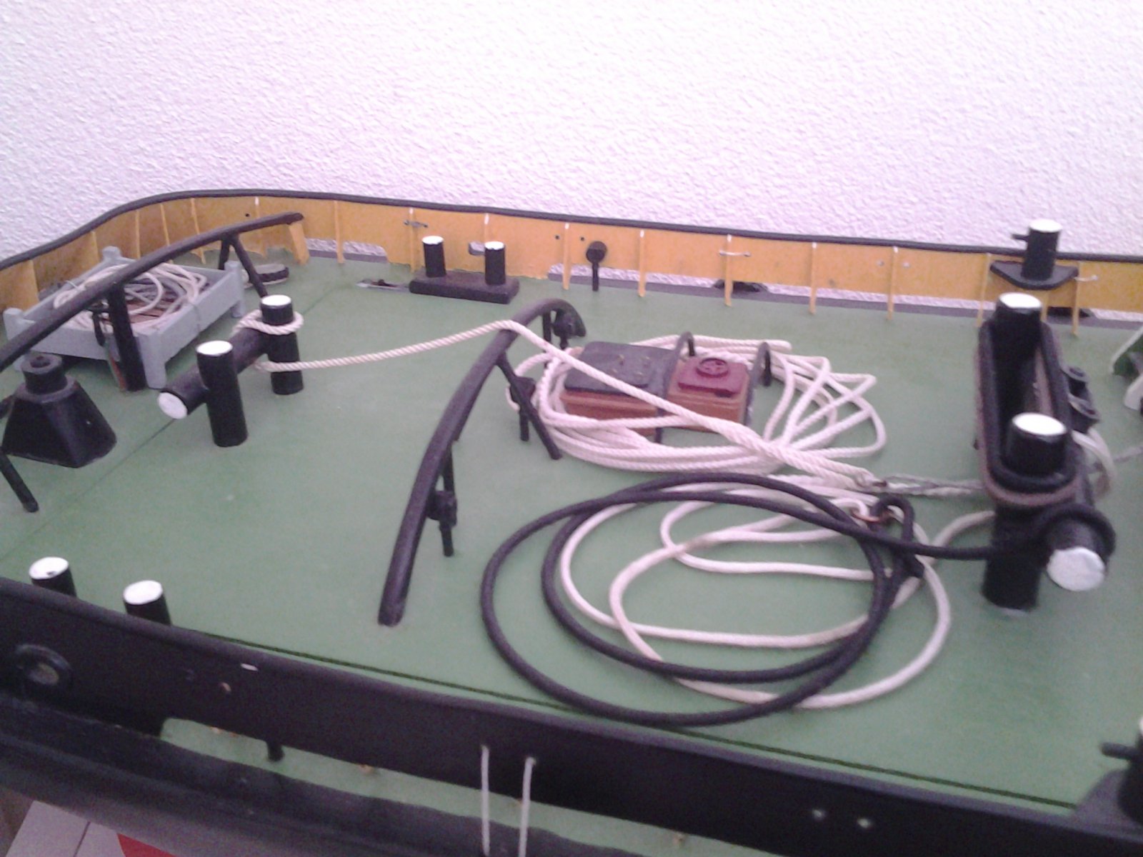

Goedendag, De Smit Nederland vordert gestaag ondanks de toch vaak onduidelijke uitleg. De diverse bouwverslagen op het forum hebben zeker geholpen. Maar nu ben ik aangekomen bij de ramen en wil die lijsten maken zoals op de foto's van het model. Maar mijn vraag is hoe maak ik die zwarte "kit rand" / raamlijst. De ruitjes zijn reeds uitgesneden maar er nog niet opgeplakt. Ik hoor graag jullie adviezen Onderstaand is waar ik nu sta en onderstaand zijn de afbeeldingen van de zwarte lijsten zoals ik ze graag wil maken

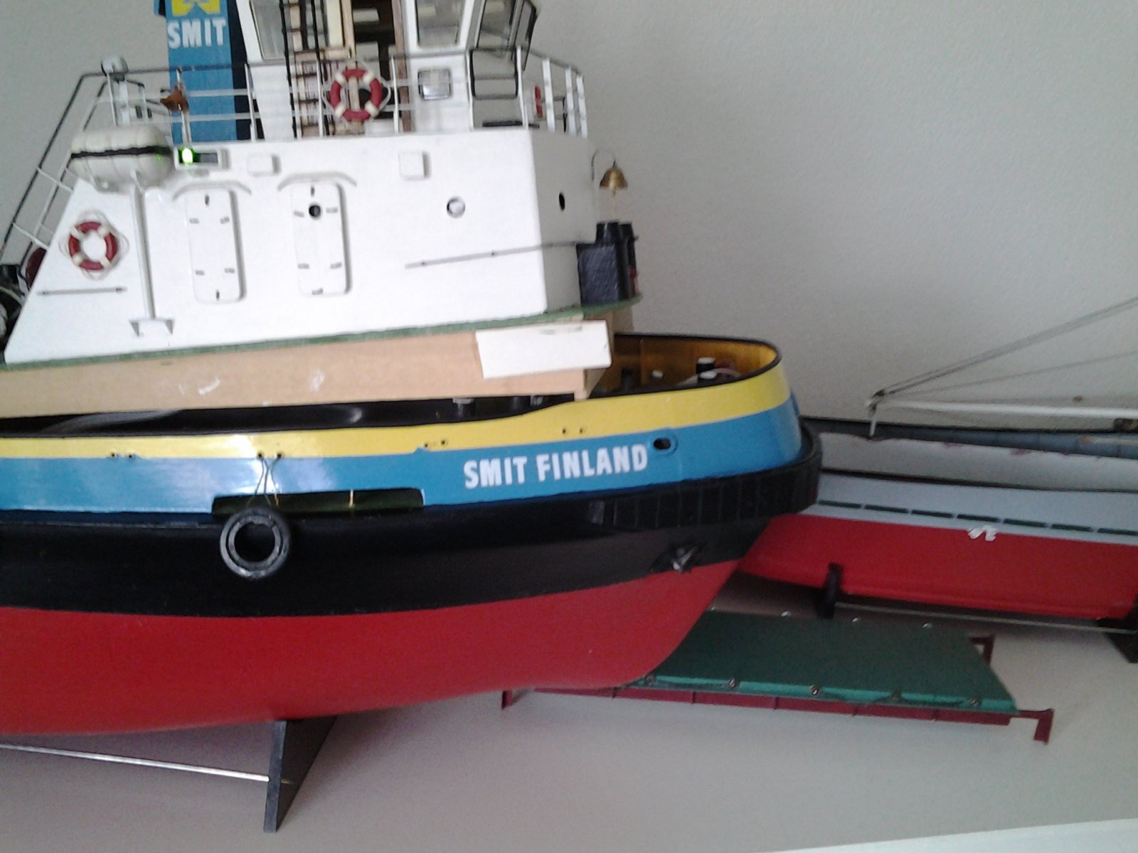

zwartezee, Lijkt het zo of heb je de ramen aan de binnenkant tegen de sponning gezet? Bij mijn Smit Nederland/Finland waren raampjes met een zwarte rand en die heb ik op de buitenkant van de sponningen geplakt. Maar zie je foto's van de Smit Denemarken dan zijn de randen wit en de ruiten (met uitzondering van die achter de deuren) zitten aan de buitenkant in de sponning. Je zou een zwarte sponningrand kunnen maken van heel smal afgesneden isolatieband en dat langs de rand kunnen plakken. Wil je dikker dan is misschien de isolatie van een heel dun zwart kabeltje een optie. Gewoon een kijken wat zich ertoe leent en wat het best uitvoerbaar is. Succes ermee! Gr. Klaas.
Hallo Klaas, de ramen zitten er nog niet op, ze moeten op de sponningen geplakt worden (als je goed kijkt zie je ze liggen in de trossen bak op het achterdek. Ik ga het proberen met dun isolatie band. Krijg je die rondingen daar ook goed mee? Over de kleur idd alle echte schepen hebben witte randen en de foto's van billing boats zijn ze zwart. Zwart leek me wel wat. groet Marco
Marco, Als je het isolatieband op een gladde ondergrond plakt en dan in 1 mm brede reepjes snijdt zal het denk ik wel lukken. Let op dat de ruit achter de deur anders in de sponning zit. Gr. Klaas.

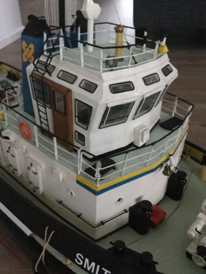

De ramen zijn gelukt en ze nadert haar voltooiing. Ik heb wat foto,s bijgevoegd. Nu vroeg ik me af wat het gewicht is om haar op de waterlijn te krijgen. Hiervoor had ik in diverse posts gelezen dat je de lengte x breedte x diepgang / schaal kan nemen. 1:1 lxbxd is 28,43x8,52x3,85 = 932561kg 1:33 lxbxd is 0,86x0,26x0,12 = 25,95 kg Kan dit kloppen? Lijkt me wat aan de hoge kant. Zeker door het gebruik van brushless motoren zal ik behoorlijk wat lood moeten plaatsen. Nu had ik ook gelezen dat het plaatsen van het gewicht bebalend is hoe het schip vaart. Is alles op de bodem belangrijk of ook hoger plaatsten belangrijk. Ik hoor graag jullie reacties

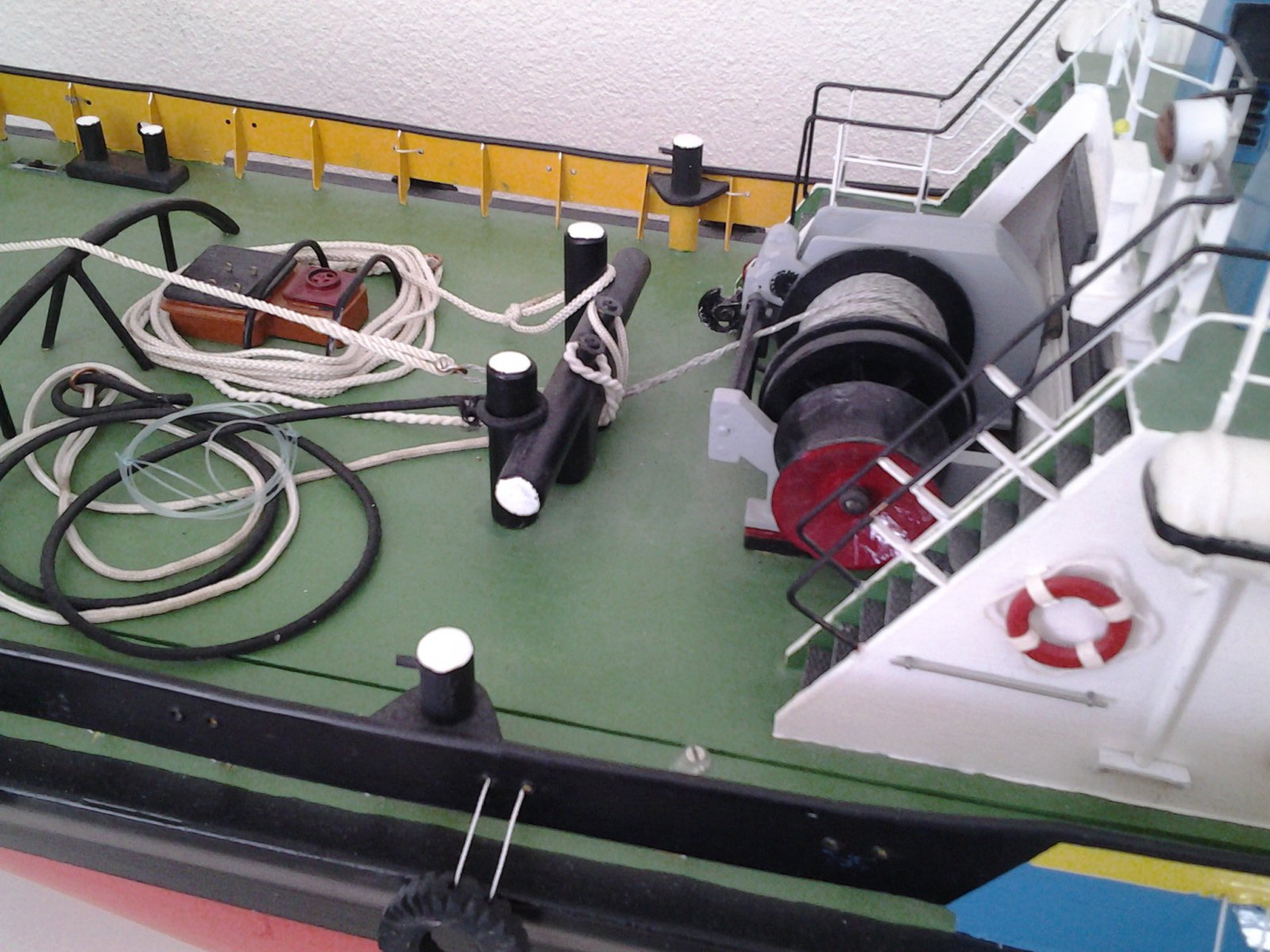

Marco, Bij mijn boot heb ik niets gedaan om het dek waterdicht te maken. Aan de zijkanten van de versteviging onder het losse deel heb ik twee kunststof "tanden" gelijmd. die tanden schuiven onder het vaste voordek. Ter hoogte van de winch en midden achter heb ik doorzichtige werveltjes aan het vaste deel geschroefd. In bedoeld om tijdens het slepen het dek er niet af te trekken. Zou ik toch de behoefte hebben om eens ruig te varen dan kan ik de naad aftapen met isolatieband. De schakelaartjes van de regelaars zitten in het achterdek net achter de bolders. Ook tijdens het slepen komt er niet gauw water aan dek. Kun je de beting achter de sleepwinch nog omdraaien? De horizontale pijp hoort aan de voorkant te zitten. Had het zelf eerst ook verkeerd gedaan. Gr. Klaas.

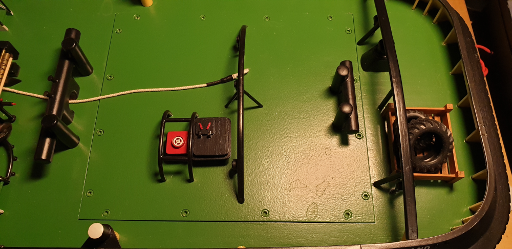

Ik heb het dek vastgelijmd en er twee openingen in gemaakt. Een aan de voorzijde waar de bovenbouw overheen past en een aan de achterzijde schroef ik het stukje dek op een alu lijstje. Op de onderzijde van het dekje is een randje schuim geplakt dat tot op heden de boel prima dicht heeft gehouden. 20190326_223811 door Geert Bongers geplaatst op 26 mrt 2019 om 21:54 20190326_223911 door Geert Bongers geplaatst op 26 mrt 2019 om 21:54 Adek1 door Geert Bongers geplaatst op 26 mrt 2019 om 21:54 Adek2 door Geert Bongers geplaatst op 26 mrt 2019 om 21:54

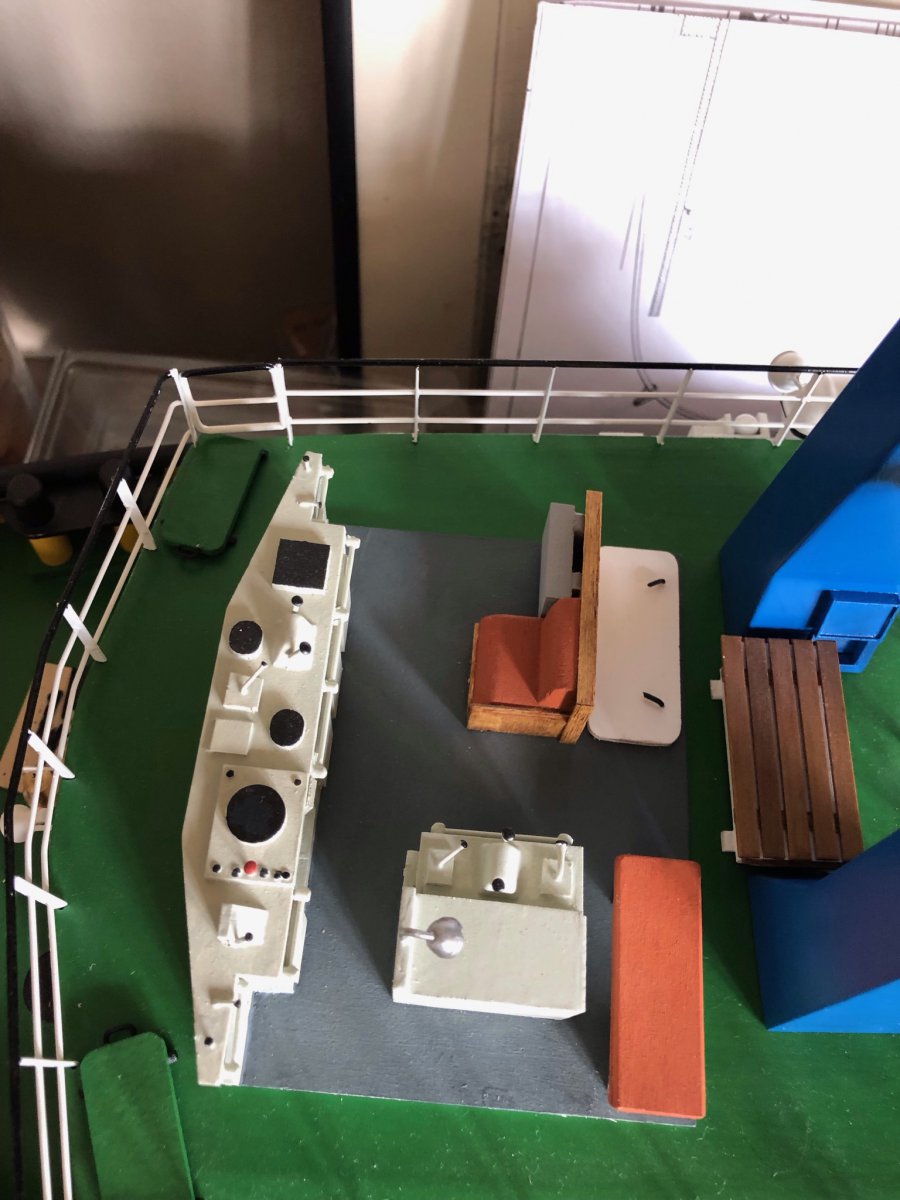

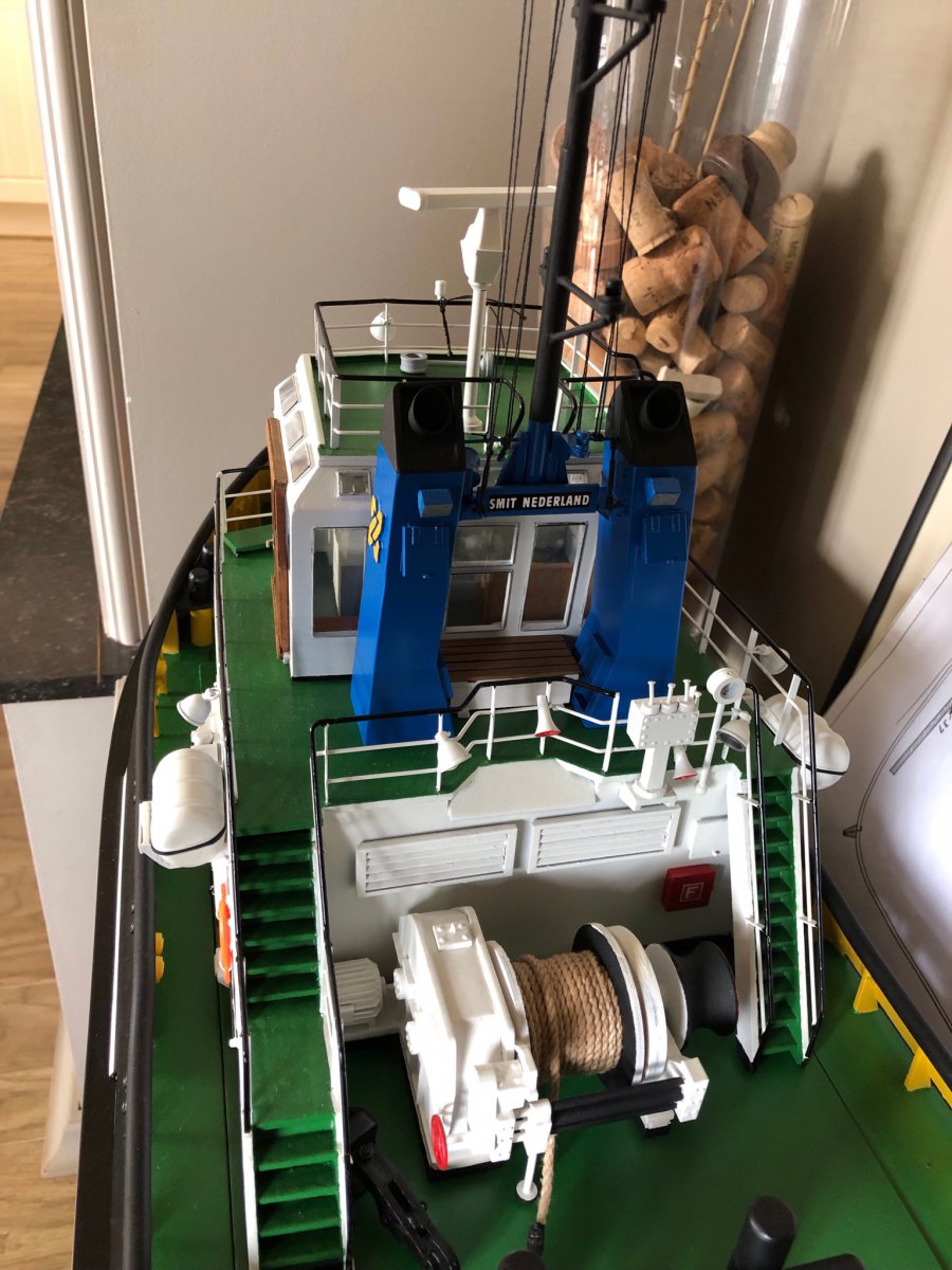

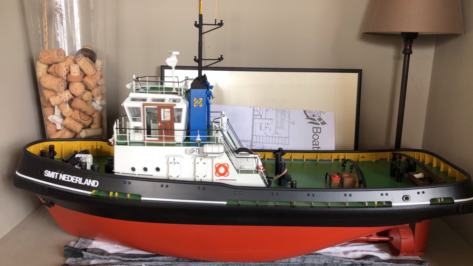

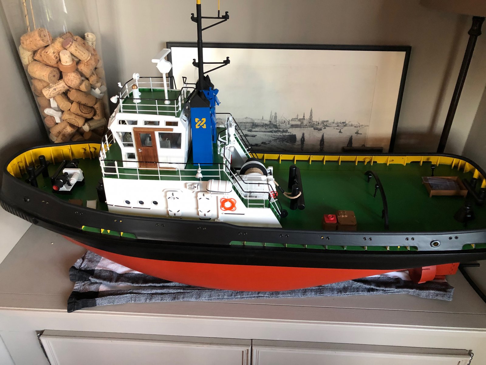

Al een tijd niets gepost maar de Smit Nederland is af. Ik heb voorlopig besloten het varen te laten zitten, en weer begonnen aan het volgende model. Wel wilde ik een aantal foto's delen.

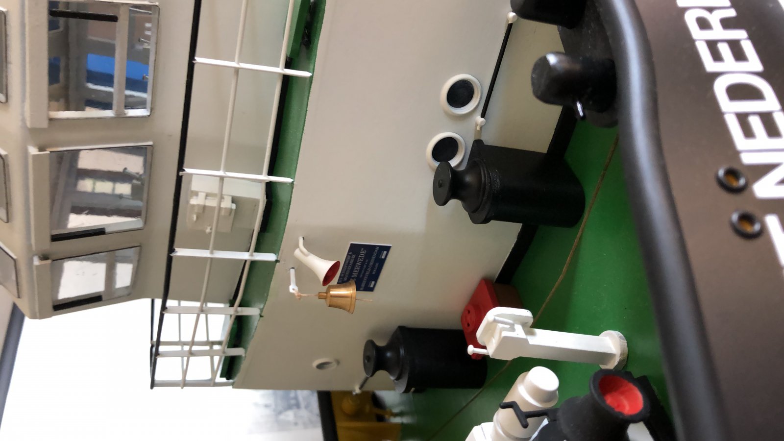

Had op de beurs in goes gezien dat een van de exposanten het schildje hadden nagemaakt. Ik heb dat via powerpoint nagemaakt en dan verkleind en op fotopaper afgedrukt. Het zijn die kleine details die het leuk maken. Foto is niet scherp helaas.
Ik krijg enkel de foto's niet rechtop, kan iemand advies geven hoe ik de foto kan roteren, kijkt makkelijker.
Het plimsoll teken en de kleine letter op de achterzijde en de dieptemarkeringen heb ik in Engeland besteld.
Beste Marco, Je SMIT NEDERLAND ziet er goed en netjes uit, een mooi gemaakt model. Alleen er valt mij iets op met de naam op de achter zijkant..... Er staat SMIT ROTTERDAM maar hoort SMIT NEDERLAND te zijn..... groetjes: Hans
Oh dat is ernstig zeg hahaha. Zie het nu pas. Weet niet waar ik was met mijn gedachten ben ook de smit rotterdam aan het bouwen vandaar. Maar gelukkig kom ik uit rotterdam zullen we maar zeggen.
