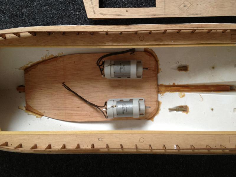

Nu dan toch de Smit Nederland overgenomen waarbij een begin is gemaakt met de bouw. :p
Er zitten twee decaperm 6v motoren bij en al het beslag, roeren en standaard schroeven en assen. De schroefaskokers zijn al ingelijmd dus vermoed dat ik met deze setup verder moet.

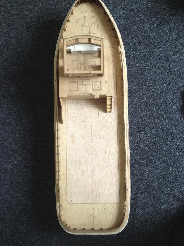

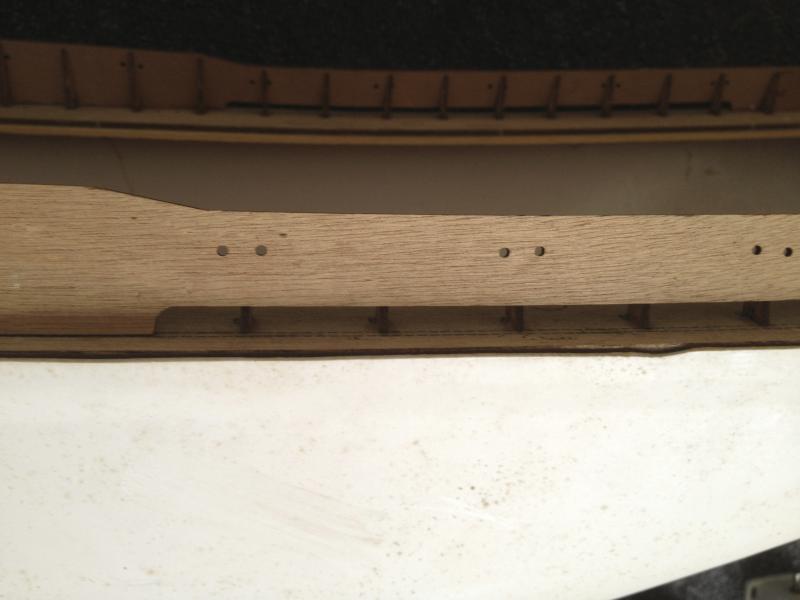

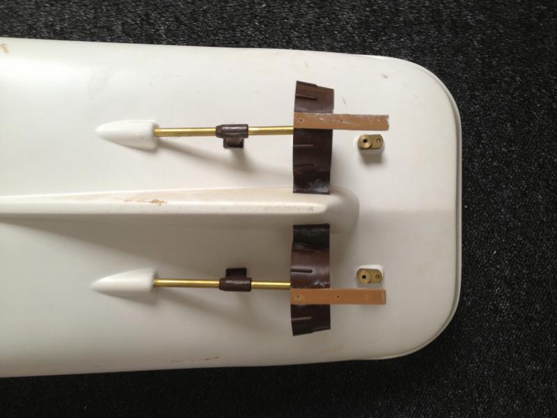

Eindelijk de foto's van dit project...
full
full
full
full
full
Hey Martijn,
Ziet er al goed uit, je bent al aardig op weg, MAAR alsjeblieft doe je eigen een lol en haal die schroefassen eruit, Die van BB zijn zwaar onder de maat, zelfs vol spuiten met vasaline heb je nog geen garantie dat ze niet lekken,
Een setje assen van bv Graupner kosten geen drol,
Ik weet niet hoever je de realiteit wil benaderen, maar als je haar exacte wil nabouwen zijn je as steunen ook niet lijkend en de tunnels ook niet,
Als je wat wil weten stuur je maar een pmtje ,
Grts Vince

Nog een aanvullend advies. Origineel bij BB is dat het dek kompleet met dekhuis afgenomen kan worden. Om dit geheel waterdicht te krijgen is een crime. Wat regelmatig gedaan wordt ( zie elders bij de bouwverslagen van de Smit Nederland) is een extra deling te maken. Je bent nog niet zover dat dit niet meer mogelijk is. Het idee is om achter de beting een luik te maken zodat je bij de motoren roer en schroefassen kunt. Hierop een luik eventueel met een extra dek eronder. Deze waterdicht maken en het originele dek hier boven op. Onder het stuurhuis een opstaande rand waar het stuurhuis overheen valt. Het stuurhuis blijft op deze manier demontabel om bij je overige componenyten te kunnen komen. Geen druppel binnen en geloof me, bij mij komt op snelheid het water overal op het dek. Verder zijn de schroefassen van BB inderdaad bagger. Als je de mogelijkheid hebt, vervangen door Graupner of zelfbouw. Voor eventuele vragen, kom maar op.
Groet
Sjoerd

Zijn de graupner 321 assen en de raboesch 146-15 en 146-16 de beste keuze ter vervanging van de originele assen en schroeven?
Het verwijderen van de oude assen kan nog wel eens een probleem worden.
Waarschijnlijk eerst afzagen aan de buitenkant en dan uitboren?
Waarschijnlijk bedoel je de schroefaskoker...:D Hoeft niet persé een probleem te zijn.
Als je in de romp gelijmd zitten, wil verwarmen van de schroefassen ook helpen.
Aan de schroefzijde een soldeerbout erin, rustig warmstoken en met een tang de schroefaskoker om zijn as proberen te draaien.
Niet meteen gaan trekken, eerst een draaiende beweging. Als je de koker meer dan 360 graden rond hebt gedraaid, kun je (rustig aan!!) de koker eruit trekken.
Dank je, zal het eerst op deze wijze gaan proberen...
De graupner 321 assen zijn de goede? of beter ook Raboesch?
Ik heb zelf ook een Smit Nederland en je BB assen zijn niet de beste maar ik heb ze er ook in zitten en heb een klein gaatje aan de bovenkant van de as gemaakt en daar een iets groter buisje gesoldeerd en spuit er met een spuitje schroefas vet in en hij is 100% dicht
Begreep uit div. artikelen dat naast lekkage de assen ook snel slijten.
Veel vaaruren gemaakt?
Volledig met Vincent eens,vroeg of laat krijg je er spijt van dus als je t goed wil hebben zou ik de BB assen niet gebruiken!

Assen 321 en schroeven van raboesch zijn besteld. Toch maar weer met de stabilit vast zetten, als vind ik het geen prettig werkende lijm.
Ga wel de roeren aanpassen met het extra buisje, maar hou de bijgeleverde tunnels.
