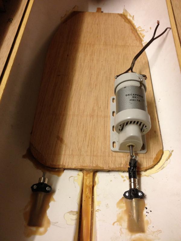

Gelukt de bodemplaat te verwijderen.

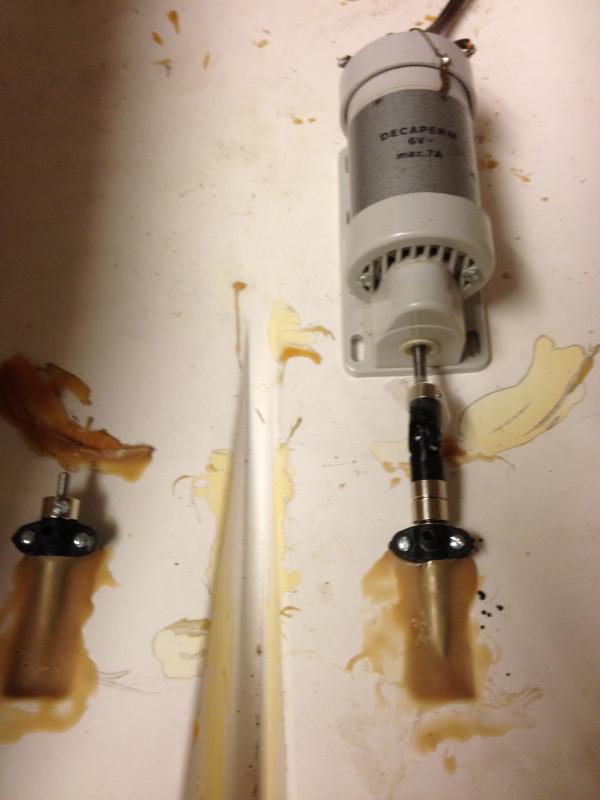

Als de decaperm motoren op de bodemplaat staan is er een hoogte verschil tussen schroefas en motoras. Dan zou ik dubbele koppelingen moeten gebruiken in plaats van de enkele die ik nu heb.
Misschien dat ik de bodemplaat in zaag ter plaatse van de motoren en dan voor de motorbevestiging een andere oplossing zoeken. Tips?
Roerkoningen zaten er al in maar moet daar nog wat lijm tussen om te borgen en waterdicht te maken?

Het beste wat je kan doen is deze motoren gewoon in de siliconen zetten op de plastic romp zonder houten plaat . Dit werkt dempend en zit muurvast . Wel eerst ondergrond wat ontvetten en daarna een dikke druppel van twee a drie cm siliconen op de bodem spuiten en daar je motor in drukken en zorgen dat hij goed staat uitgelijnd . Ik doe dit al jaren en heb nog nooit problemen gehad . Meerdere modelbouwers hebben dit al overgenomen .
Groetjes
Ronny
Zakken de motoren door het gewicht dan niet verder in de siliconen voordat het is uitgehard?
Dank voor de tip.
Groetjes
Ronny
Daar heb ik nog nooit problemen mee gehad . Om zeker te zijn kan je een buisje over de schroefas en de motoras schuiven om een juiste uitlijning te verkrijgen en zo verhinder je ook dat de motor eventueel wat te diep zou zakken maar ik heb het nog nooit voorgehad . Siliconen of TEC7 is over het algemeen dik genoeg om dit doorzakken te verhinderen . Als je met een motor werkt die twee a drie kg weegt is het natuurlijk wat anders maar een decaperm heeft bijna geen gewicht en de onderplaat is groot genoeg om dit gewicht te verdelen . Wat ook mooi is meegenomen is dat de sliconen zeer dempend werkt waardoor de motor bijna geruisloos loopt .
Groetjes
Ronny
hallo ronny
als je op de hoeken van de motoren tec7 zet en ze dan met die voorgestelde buisjes uit lijnt dan kan je halve wasknijpers onder de motor steun schuiven
dit tot de tec7 is uitgehard
daarna de spelden weg halen en je motor staat op 4 rubber blokjes die heel veel geluid dempen
groetjes raf
Hey Raf , inderdaad zo kan je het ook uitvoeren . Voor een decaperm is dit perfekt met de motorplaat maar een andere motor heeft die plaat niet . Je kan dit natuurlijk ook altijd zelf maken met als voordeel dat je steeds je motor kan verwisselen zonder de siliconen te moeten weg snijden . Maar het grootste voordeel is de geluidsdemping van de motor met de siliconen .
Groetjes
Ronny
