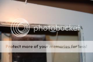

Goede dag Mensen,
Ik heb een vraagje ik wil mijn dek niet verhogen, maar wil haar toch zo waterdicht mogelijk krijgen zijn er nog mensen met tips ?
ik heb al is van vaseline gehoord maar jah dan zit je ieder x met dat vet ?
Ik weet niet of iemand dit al is heeft uitgevoerd maar ik zat er aan te denken om een soort pakking te maken en die er tussen te doen en dan een manier verzinnen om te knevelen zodat ie echt water dicht is.
Hoor graag Tips Alvast bedankt gr martin
Martin,
Op mijn zeilboot van Hegi, de saudade zit een soort pakking van een tochtstrip van de gamma, alleen dunner.
Als ik dan de opbouw plaats trek ik deze aan met een schroef in het midden en het geheel is waterdicht.
Als ik er aan denk zal ik morgen een foto posten
Grtn guzzman
Hierbij de beloofde foto, het grijs/witte rubber is wat ik bedoelde
Ik hoop dat het een beetje duidelijk is, succes ermee.
